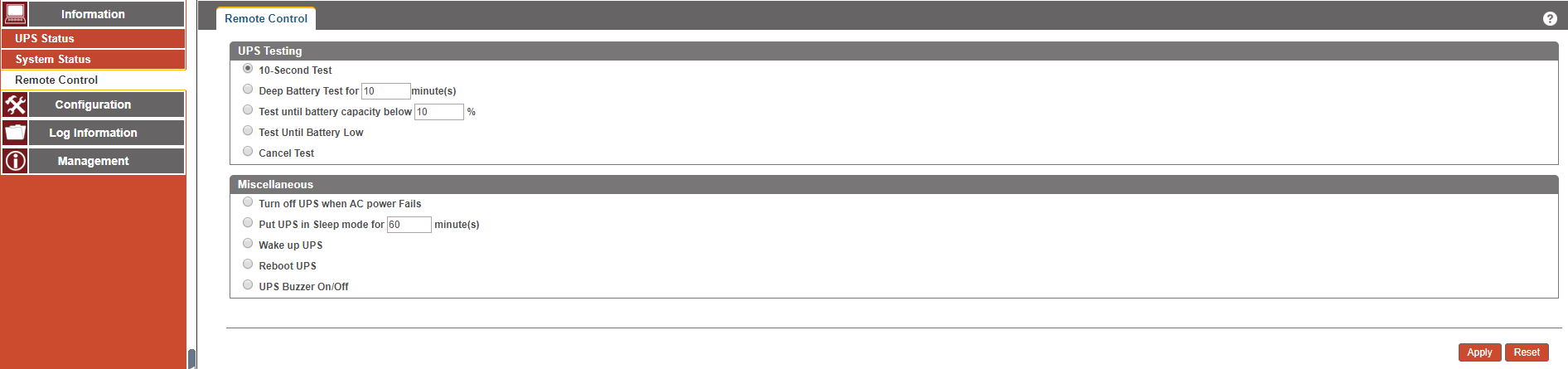

Здравствуйте, удаленная перезагрузка ИБП возможно через SNMP- модуль, я прикрепил вам скриншот вкладки где имеется данная функция.
Другой вопрос если ИБП ушёл в ошибку из-за КЗ на выходе либо входе, данная функция может не помочь и потребуется перезагружать ИБП в ручную.
