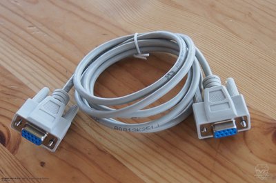

max5775 Posted March 18, 2020 Posted March 18, 2020 Здравствуйте. Есть несколько коммутаторов Cisco SF300 с консольным подключением кабеля в виде DB9F, а не привычного RG-45. Прикрепил фотку из сети, как он должен выглядеть. Сам кабель утерян, но есть возможность переделать другой кабель типа DB9F-DB9M, но нужно знать распиновку. В сети ничего не нашел, кроме DB9-RJ45, поэтому прошу помощи, у кого есть данный кабель, прозвонить его. Я конечно подозреваю, что там скорее всего прямая распиновка, но все же. Заранее спасибо. Вставить ник Quote
SyJet Posted March 18, 2020 Posted March 18, 2020 2-3-5 в 2-3-5 или 2-3-5 в 3-2-5 другое врядли Вставить ник Quote
max5775 Posted March 18, 2020 Author Posted March 18, 2020 8 минут назад, SyJet сказал: 2-3-5 в 2-3-5 или 2-3-5 в 3-2-5 другое врядли спасибо, попробую перепаять так Вставить ник Quote
jffulcrum Posted March 18, 2020 Posted March 18, 2020 Там совершенно стандартный DB9, паять ничего не надо. RTS/CTS не используются (выключить в приложении), остальное по обычному кабелю работает. Вставить ник Quote
max5775 Posted March 18, 2020 Author Posted March 18, 2020 Только что, jffulcrum сказал: Там совершенно стандартный DB9, паять ничего не надо. RTS/CTS не используются (выключить в приложении), остальное по стандартному кабелю работает. У меня донор DB9F-DB9M, мне придется перепаивать все равно. Вставить ник Quote
[anp/hsw] Posted March 18, 2020 Posted March 18, 2020 У серии SG300 (а это близкие модели) кабель - просто удлиннитель, т.е. 1,2,3... -> 1,2,3.... Нестандартность тут только в использовании разьемов F в обоих сторон (можно взять что-то похожее: https://aliexpress.ru/item/4000177801958.html и обычный удлиннительный кабель COM-порта) Вставить ник Quote
max5775 Posted March 18, 2020 Author Posted March 18, 2020 8 минут назад, [anp/hsw] сказал: У серии SG300 (а это близкие модели) кабель - просто удлиннитель, т.е. 1,2,3... -> 1,2,3.... Нестандартность тут только в использовании разьемов F в обоих сторон (можно взять что-то похожее: https://aliexpress.ru/item/4000177801958.html и обычный удлиннительный кабель COM-порта) Спасибо, с китая ждать долго, мне проще перепаять разъем, тем более что есть все в наличии. Вставить ник Quote
