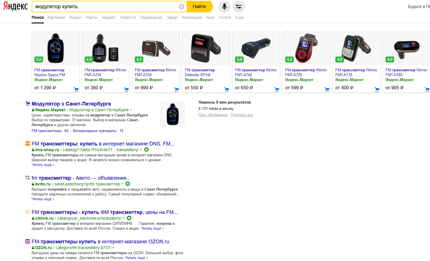

Возможно... По поиску Яндекс выдает:
Я сомневаюсь, что это поможет решить мою задачу.
Напиши ТВ-модулятор - и выдаст то, что надо.

4 часа назад, straus сказал:
Спасибо, уже ближе к раскрытию вопроса... Вроде воспрос простой был, а потребовалось несколько дней, что-бы хоть какой-то любитель смог предположить, какое оборудование может подойти.
Нашел: Модулятор в/сигнала VTM-305. В описании не нашел как его к компьютеру подключить... Опять беда с уровнем знаний.
