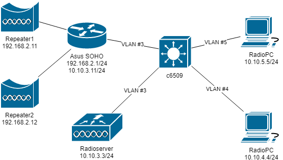

dr Tr0jan Posted March 16, 2020 Posted March 16, 2020 (edited) Имеется ентерпрайс сетка с ядром на базе мангала. Один вилан (VID #3) отдан под специфичный сервис для нужд радиосвязи. В нём стоит асусовская мыльница выполняющая роль NAT (где проброшены некоторые порты) для подсети с репитерами (192.168.1.0/24). Так же в этом вилане (VID #3) живёт сервер радиосвязи. На мангале также терминируется с полсотни других виланов (VID #4, #5 и т.п.). Однако, клиенты из этих виланов должны иметь доступ как с серверу радиосвязи, так и к заданным портам репитеров. Очень хочется выкинуть мыльницу. Однако, менять адресацию на репитерах крайне нежелательно. Правильно ли я понимаю, что эта задача решается только с выкидыванием репитеров в новый вилан (например, VID #2) с вынесением его в VRF, включением на нём NAT (ip nat inside), а на всех других SVI мангала (даже если их там полсотни) необходимо включать ip nat outside? Или есть другие варианты без включения полсотни ip nat outside? В дальнейшем есть возможность заменить C6509 на C9500-X. Edited March 16, 2020 by dr Tr0jan Вставить ник Quote

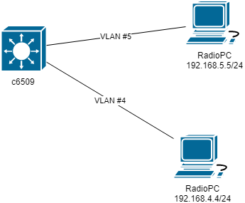

dr Tr0jan Posted March 16, 2020 Author Posted March 16, 2020 (edited) Я упростил схему сети. На самом деле используется не 192.168.2.0/24, а 192.168.1.0/24. На самом деле используется не один ASUS, а десяток. Маршрутизировать 192.168.1.0 в энтерпрайзе? Вы серьёзно? Быстренько что-то примерное нацарапал. Edited March 16, 2020 by dr Tr0jan Вставить ник Quote

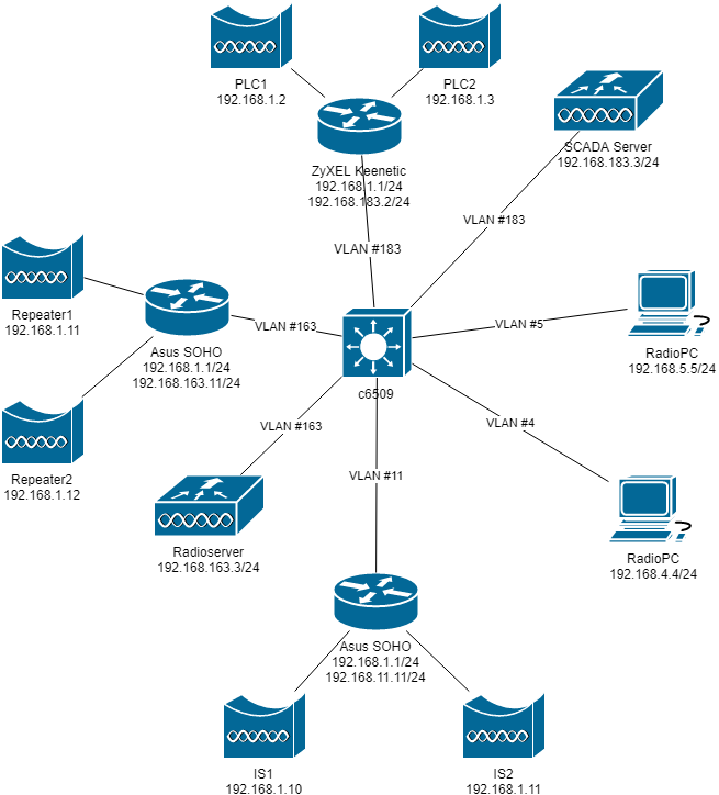

dr Tr0jan Posted March 18, 2020 Author Posted March 18, 2020 19 hours ago, VolanD666 said: Да я как бы не спорю. Просто у ТС ИМХО изначально архитектура неправильная и там в принципе не должно быть всяких г-линков и прочего. Народ, изначально (на протяжение минимум семи лет) архитектура вполне адекватная: мангал и полсотни виланов (VID #4, #5 и т.д.) с юзверями на нём (схемка ниже). Год назад делают большую реконструкцию предприятия и просят (генподрядчик) выделить виланы и IP-сети под разные сервисы (радиосвязь, скада, пожарка, безопасность и прочее-прочее-прочее). Выделяю им виланы и сети (VID #160: 192.168.160.0/24 - VID #190: 192.168.190.0/24). Приходят субподрядчики и без всякого спроса начинают ставить гору всяких г-линков/асусов/тп-линков (потому что их оборудование иначе не работает). Ведущий инженер генподрядчика по слаботочке кричит, что он вообще в сетях ничего не понимает и надо делать только так, как ему наплели субподрядчики в уши. Хозяин предприятия на стороне генподрядчика. 3 hours ago, pingz said: имхо проще потратить время согласовать и перевести на маршрутизацию и на нормальную адресацию До окончания гарантийного срока (а это два года) это сделать практически нереально (там всякие пожарки, охранки, скады и т.п.). Субподрядчики постоянно что-то допиливают и им необходима именно такая адресация (192.168.1.0/24, 192.168.0.0/24), иначе у них ничего не работает (подозреваю, что голова у них не работает). С большим трудом согласовал эти асусы повыкидывать... но как это сделать - ума не приложу. Вставить ник Quote
VolanD666 Posted March 18, 2020 Posted March 18, 2020 Ну в общем, как я писал ранее, я не думаю что маршщрутизация 192.168.1.0/24 как-то сделает хуже, чем какие-то хрен пойми какие НАТы. Камк варик, вы можете запихать это все в отдельный ВРФ и сликать только тех, кому туда надо ходить. Вставить ник Quote
dr Tr0jan Posted March 18, 2020 Author Posted March 18, 2020 @VolanD666, как быть с двумя хостами 192.168.1.11 (Repeater1 и IS2)? Имеются хосты, которые должны получать сервисы как с Repeater1, так и с IS2. 2911 к мангалу прикупить? Вставить ник Quote
VolanD666 Posted March 18, 2020 Posted March 18, 2020 42 минуты назад, dr Tr0jan сказал: @VolanD666, как быть с двумя хостами 192.168.1.11 (Repeater1 и IS2)? Имеются хосты, которые должны получать сервисы как с Repeater1, так и с IS2. 2911 к мангалу прикупить? Ну вот перед такими оставьте какой-нить говноделинк, который натить будет. А остальных переводите. Вставить ник Quote
dr Tr0jan Posted March 18, 2020 Author Posted March 18, 2020 @VolanD666, но тогда получается и NAT нужен или PBR. Вставить ник Quote
VolanD666 Posted March 18, 2020 Posted March 18, 2020 Ну кстати пари условии что DST порты разные, то PBR может сработать Вставить ник Quote
dr Tr0jan Posted March 18, 2020 Author Posted March 18, 2020 58 minutes ago, VolanD666 said: Ну вот перед такими оставьте какой-нить говноделинк, который натить будет. А остальных переводите. Так таких хостов не один десяток, и говноделинков меньше никак не становится. 4 minutes ago, VolanD666 said: Ну кстати пари условии что DST порты разные, то PBR может сработать Конечно сработает, но только по мне так PBR - ещё больший костыль, нежели NAT с ликингом. :) Вставить ник Quote
