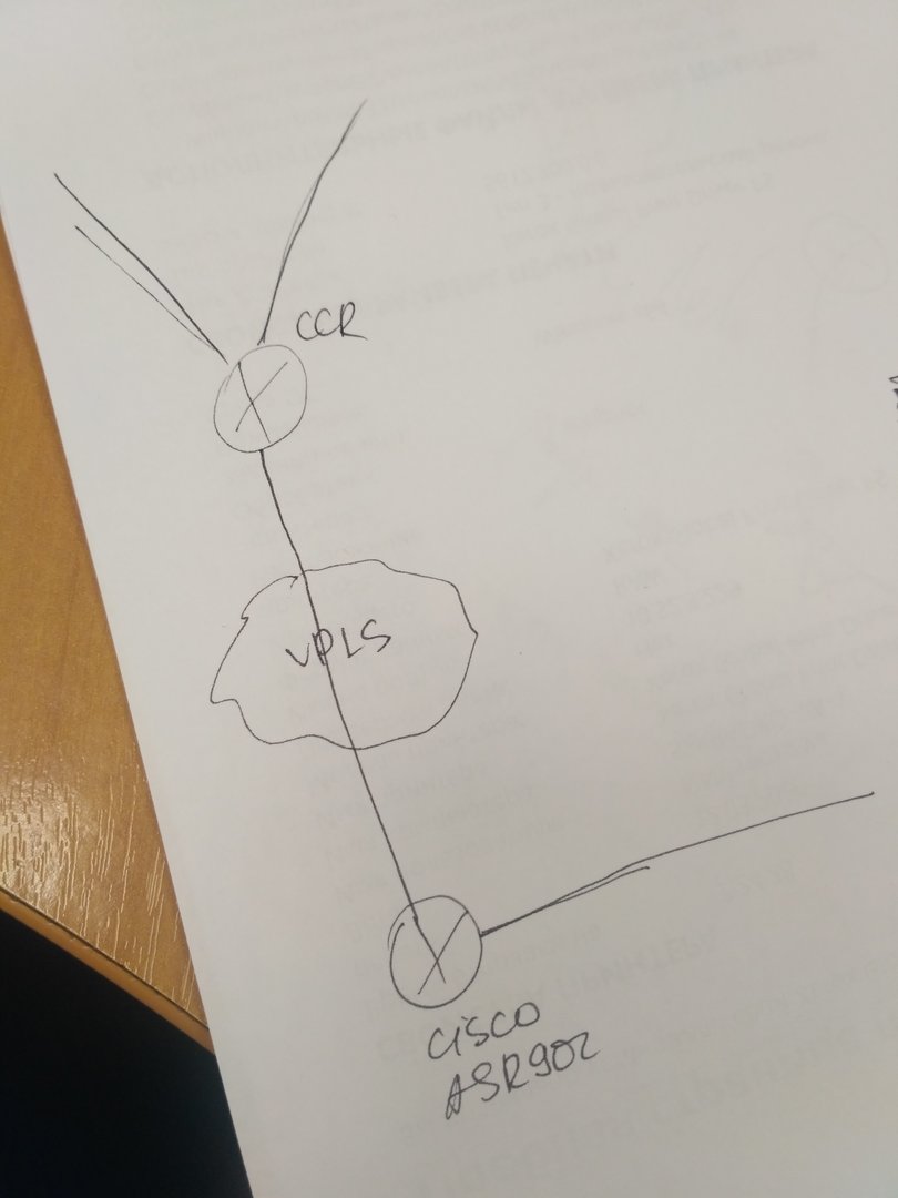

Vik7Tor Posted March 16, 2020 Posted March 16, 2020 (edited) Ситуация, две единицы оборудования, Cisco и Mikrotik. Надо между ними организовать соединение ptmp. Непонятна настройка со стороны микрота, если в ospf interface указать тип nbma, получается нужно вручную прописывать nbma соседа. Есть какие либо другие варианты настройки этой парочки, ptp? И рабочие ли они. Edited March 16, 2020 by Vik7Tor Вставить ник Quote
VolanD666 Posted March 16, 2020 Posted March 16, 2020 Почему не указать p-2-mp без nb? Туннели у вас как сделаны? Вставить ник Quote
fractal Posted March 16, 2020 Posted March 16, 2020 (edited) 2 часа назад, Vik7Tor сказал: Ситуация, две единицы оборудования, Cisco и Mikrotik. Надо между ними организовать соединение ptmp. Не понятна настройка со стороны микрота, если в ospf interface указать тип nbma, получается нужно вручную прописывать nbma соседа. Есть какие либо другие варианты настройки этой парочки, ptp? И рабочие ли они. рабочие, можно указывать ptp и broadcast c двух сторон, если nbma, то да, вручную Edited March 16, 2020 by fractal Вставить ник Quote
Vik7Tor Posted March 16, 2020 Author Posted March 16, 2020 1 час назад, VolanD666 сказал: Почему не указать p-2-mp без nb? Туннели у вас как сделаны? В том то и дело, что не сделаны. А как сделать ptmp без nb, я не могу разобраться пока. И будет ли микрот видеть маршруты Вставить ник Quote
VolanD666 Posted March 16, 2020 Posted March 16, 2020 Я что-то ничего не понимаю. Они у вас DC что ли? Вы где network type прописываете для OSPF? Схему можете показать? Вставить ник Quote
Vik7Tor Posted March 16, 2020 Author Posted March 16, 2020 22 минуты назад, VolanD666 сказал: Я что-то ничего не понимаю. Они у вас DC что ли? Вы где network type прописываете для OSPF? Схему можете показать? Связываются через vpls от провайдера, насчёт где прописываю не поняла, там вроде у микрота в ospf interface, cisco- в конфигурации router ospf, не так? Вставить ник Quote
VolanD666 Posted March 16, 2020 Posted March 16, 2020 Тогда не понимаю что мешает броадкаст просто прописать? Вставить ник Quote
Vik7Tor Posted March 16, 2020 Author Posted March 16, 2020 3 минуты назад, VolanD666 сказал: Тогда не понимаю что мешает броадкаст просто прописать? Мне не нужно, чтобы через них ходил трафик от других, не нужно чтобы они видели маршруты чужие Вставить ник Quote
VolanD666 Posted March 16, 2020 Posted March 16, 2020 7 минут назад, Vik7Tor сказал: Мне не нужно, чтобы через них ходил трафик от других, не нужно чтобы они видели маршруты чужие Вот этого в вашем первоначальном сообщении неет. Есть что-то что мы еще не знаем? :) Вставить ник Quote
Vik7Tor Posted March 16, 2020 Author Posted March 16, 2020 20 минут назад, VolanD666 сказал: Вот этого в вашем первоначальном сообщении неет. Есть что-то что мы еще не знаем? :) Я балбесина, простите) Нет, это все, мне нужно чтобы микрот и кошка не выбирались как DR и BDR, и трафик от всей vpls по ним не бегал) Для этого решили, взять реализацию ptmp)) Вставить ник Quote
VolanD666 Posted March 16, 2020 Posted March 16, 2020 7 минут назад, Vik7Tor сказал: Я балбесина, простите) Нет, это все, мне нужно чтобы микрот и кошка не выбирались как DR и BDR, и трафик от всей vpls по ним не бегал) Для этого решили, взять реализацию ptmp)) Просто оставлю это здесь. Выбирайте на ваш вкус: Вставить ник Quote
