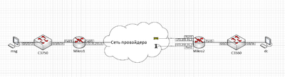

Добрый день! Прошу помочь с настройкой QoS на Mikrotik. Подкиньте, пожалуйста, идею как это реализовать.
До этого QoS был настроено на Cisco 2800. Порты 3750 были настроены в режим native trunk. Планирую настроить так же, но никаких идей пока нет. Кроме QoS и перехода на резервный канал на Mikrotike ничего не будет.
Заранее балгодарю!
На схеме:
1) Нет места применения QoS.
2) Все самое потенциально проблемное скрыто в дыму.
3) Где чего было, а теперь стало на микротах один Аллах ведает.
4) Смысл магической комбинации букв QoS в применении к конкретной ситуации не раскрыт.
Намек: Телепаты в отпуске. Или задавайте вопрос полно, или решайте самостоятельно.
1. Хотел попробовать QoS  настроить на портах Mikrotika, которые будут подключены к кабелю провайдеры для приоритизации исходящего трафика.
2. Vpn-канал провайдера.
3. Пока даже не ставили, в данное время стоят 2800, но они не тянут канал Провайдера. Задача стоит пока только на стадии планирования.
4. По сути мне нужно Mikrotik установить в разрыв  между транковыми портами Cisco, чтобы трафик был разделен.

Ну ладно, получается:
1. Допустим имеется порт на Cisco 3750, настроенный на native vlan 999 (inter vlan 999 ip address 172.31.0.1/24).
2. Также имеется порт на Cisco 3560, настроенный на native vlan (inter vlan 999 ip address 172.31.0.11/24).
3. Назначаю адреса
                    а) 172.31.0.2 порту на Mikrotik1;
                    б) 172.31.0.12 порту1 на Mikrotik2;
                    в) 172.31.0.13 порту2 на Mikrotik2;
                    г) 172.31.0.14 порту3 на Mikrotik2.
4. Прописываю на 3750 статичные маршруты до удаленных сетей через 172.31.0.2
5. Прописываю на 3560 статичные маршруты до сетей центрального офиса через 172.31.0.14
6. На Mikrotik2 создаю основной (172.31.0.12) и резервный (172.31.0.13) маршруты.
Ну и далее не совсем понятно.
А как-нибудь можно сделать, чтобы было все просто: как бы Cisco подключены тракновым портом, но между ними Mikrotikи, которые устанавливают приоритет трафика проходящего через них.

Простите, но мне кажется у вас каша в голове. Вы описываете L2VPN но при этом говорите про какоеи-то маршруты. Если вам нужны L2 каналы, то и стройте L2 каналы. В этом случае на микротиках я бы сделал бандлы из eoip интерфейсов. Если есть возможность уйти в L3, лучше уйти в маршрутизацию и тогда так же можно туннелями разрулить (один запасной с большим костом).
