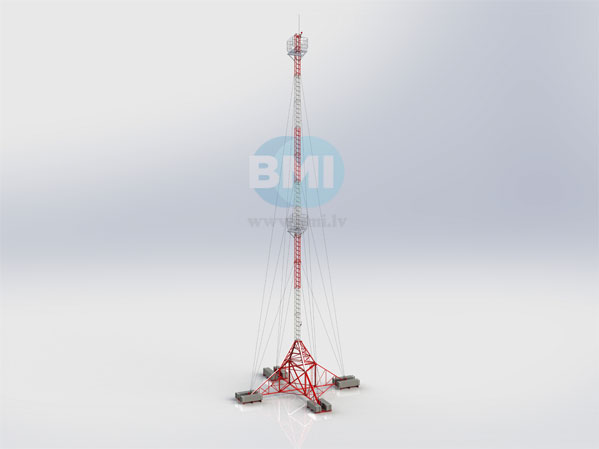

- башни на пригруженных опорах (сборно-разборные сооружения связи в виде опоры, установленной на монолитной плите, отлитой прямо на земле (снят только дерновой слой) либо на подготовленной земляной площадке (снят дерновой слой, произведена песчано-гравийная отсыпка с трамбовкой) с креплением растяжками на пригруженных опорах из заранее изготовленных железобетонных конструкций);
- сборно-разборные инженерные сооружения на болтовых соединениях с несущей частью, выполняемой в виде рамной опоры, устанавливаемой на гравийную/щебеночную подсыпку либо бетонные плиты, и пригружаемой фундаментными блоками;
мачты, представляющие собой сборно-разборные инженерные сооружения (решетчатые призмы), раскрепленные оттяжками, количество которых зависит от высоты подъема мачты, прикрепляемыми к бетонным фундаментным блокам.
Видимо надо делать так: берем фундаментные блоки, закапываем их по максимуму, но чтобы немного торчали из земли, сантиметров на 5-10 чтобы было понятно, что это заводской блок и к ним уже крепим и шарнир основания вышки и растяжки. Остается только вопрос как к готовому блоку надежно закрепить оттяжки, шарнир, видимо, анкерами будет достаточно.
Таким образом вышка получается не капитальной и разрешения на строительство не требуется. А как быть технадзором и сэс? Если это не требуется, то где посмотреть, что оно не требуется?

54 минуты назад, Badyavka сказал:
Надёжнее обвязку из швеллера и на раме ухо для зацепа
Edited by Bandit
1 час назад, Badyavka сказал:
Делать обвязку из металлопрофиля.
Мачта на пригрузах до 50м – решение при установке антенной опоры без необходимости возведения фундамента. Устанавливается на инвентарные опорные плиты и пригружается фундаментными блоками.
