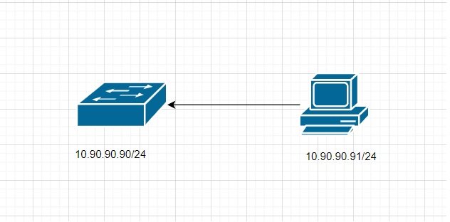

Не работает управление , все что касается уровня IP, коммутатор  DES-3200-26 rev A  . Какая-то странная беда .  Может было у кого такое. два коммутатора таких
напрямую подключил коммутаор - компьютер, порты на коммутаторе пробовал разные. Конфиг  сбрасывал в дефолт - ничего не меняется, все порты отключал, нагрузка на CPU  не скачет, в логах пусто .

Коммутатор не пингуется с компа,  запросы летят ответа нет, arp пустой
Пинг с коммутатора  компа  так же не проходит,  но при этом на компе появляется запись в arp таблице с маком коммутатора.
В wiresharke arp запросы есть , ответов  нет. По консольному порту  коммутатор доступен,  настройки меняются все ок, на портах счетчики пакетов меняются(правда только броадкаст и мультикаст).
Если пустить через комок инет , все прекрасно работает, те функция свича исправна
