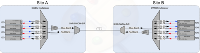

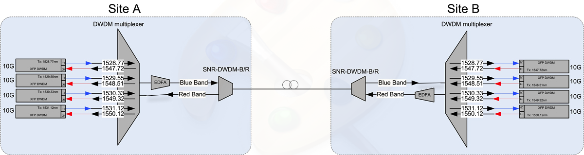

dIMbI4 Posted March 12, 2020 Posted March 12, 2020 Трудные времена настали, приходится собирать решение на коленке. Интересует возможность использования классических catv edfa в качестве бустера в схеме с одним волокном. Вставить ник Quote
D^2 Posted March 12, 2020 Posted March 12, 2020 https://shop.nag.ru/catalog/07179.Uplotnenie-CWDMDWDM/33758.Usiliteli-EDFA/05331.SNR-EDFA-DB у CATV усиление не равномерное по лямбдам будет надежнее всего такие поставить Вставить ник Quote
dIMbI4 Posted March 12, 2020 Author Posted March 12, 2020 про то что можно купить в магазине знаю) кстати открыт для предложений по бу dwdm системам. Вставить ник Quote
RialCom.ru Posted March 12, 2020 Posted March 12, 2020 найдите анализатор спектра и аттенюаторами подстроите неравномерность по каждой лямбде все равно и у трансиверов, и прочих пассивных элементов будет разные вносимые затухания а лучше два волокна и в районе 1550 набрать волны хотя и районе 1530 то же живут усилки КТВ Вставить ник Quote
dIMbI4 Posted March 13, 2020 Author Posted March 13, 2020 хм, пошерстил предложения поставщиков, едфа+фильтр blue/red +mux. модули у меня уже есть 80км решение на 4 10ге канала у нага на рассыпухе выходит 5к$ китайские платформы типа sintai выходит 4.5к$ но зато в 1U сегодня еще нашел вариант на рассыпухе модултыка за 3.5к$ это уже приближается к цене ктв усилков. занятно, ищем дальше. Вставить ник Quote
