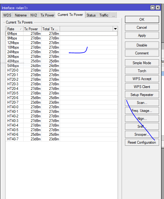

День добрый! Достался мне б/у Sextant G.
Не поднимается мощность выше 27dbm. Грешил что плату заменили, нет, стоит rb91x 5hpnd.
Прошил через Netinstall,не помогло.
При этом если вручную задать 30dbm, то заданное значение принимает, но во вкладке мощности все равно стоит 27.
Ставлю выше 30, выходить что нельзя - мол, карта не поддерживает такое значение.
Все загуглил на эту тему, нет ничего, и таких версий на 27dbm вроде тоже не выпускали.
В чем может быть дело?
20 часов назад, straus сказал:
Включены оба передатчика?
О боги, оказывается нет, я про это и не подумал. Вроде сбрасывал и нетинсталлом шил.
Вон оказывается что! Спасибо большое - проблема решена! ))
