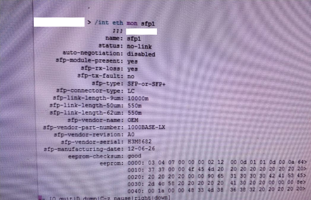

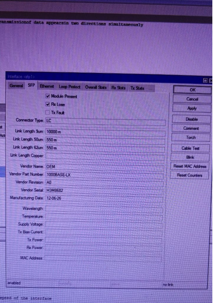

Wz2002 Posted March 11, 2020 Author Posted March 11, 2020 (edited) Вот такая информация есть с Микротика. Почему-то модуль определяется как 1000Base-LX, когда сейчас там точно одножильный установлен. Edited March 11, 2020 by Wz2002 Вставить ник Quote

Wz2002 Posted March 11, 2020 Author Posted March 11, 2020 В общем я понял, нужно подобрать удовлетворяющий Микротик трансивер. Сейчас для теста взял 3750 и hAP ac, оба трансивера Opticin, заработало сразу. Вставить ник Quote
