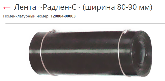

Bachaa Posted March 23, 2020 Author Posted March 23, 2020 Чего гадать. Ну есть же решение :) Вот про эту ленту я говорил. Только у меня старая, без клеящего слоя. А тут он уже есть. Номенклатурный номер: 120804-00003 https://www.ssd.ru/lenta-radlen-s-shirina-100mm А вот что у меня за клей в рулонах не могу вспомнить. На сайте ссд что то нет ничего похожего. Он типо марли, подматывается вместе с радленом каждый слой и усаживается. Вставить ник Quote
Kellan Posted March 23, 2020 Posted March 23, 2020 (edited) 56 минут назад, Bachaa сказал: А вот что у меня за клей в рулонах не могу вспомнить. Скорее всего -"Лента "Радлен-С1" клеящая". Мы используем - "Лента ТКТ с клеевым слоем"(Canusa Польша) Edited March 23, 2020 by Kellan дополнение Вставить ник Quote
Bachaa Posted March 23, 2020 Author Posted March 23, 2020 Возможно. Т.к. у меня радлен без клеящего слоя. Покупали давно, нужен крайне редко, вот и лежит уже лет 10 наверно на складе. Вставить ник Quote
Bachaa Posted March 23, 2020 Author Posted March 23, 2020 О какой ленте речь? Там ценник за килограм в ССД. Около 30 метров. Считай бесплатно. Вставить ник Quote
AlexPan Posted March 23, 2020 Posted March 23, 2020 Собственно о ней я и говорил. Однако, мне кажется можно не по отдельности мотать ленту и распоав, а разрезать термоусадку и намотать ее... Вставить ник Quote
Bachaa Posted March 23, 2020 Author Posted March 23, 2020 Смотря как разрезать. Тема со спиральным резом мне нравится. Надо попробовать. Вставить ник Quote
AlexPan Posted March 23, 2020 Posted March 23, 2020 Разрезать вдоль, а мотать конечно по спирали... Вставить ник Quote
