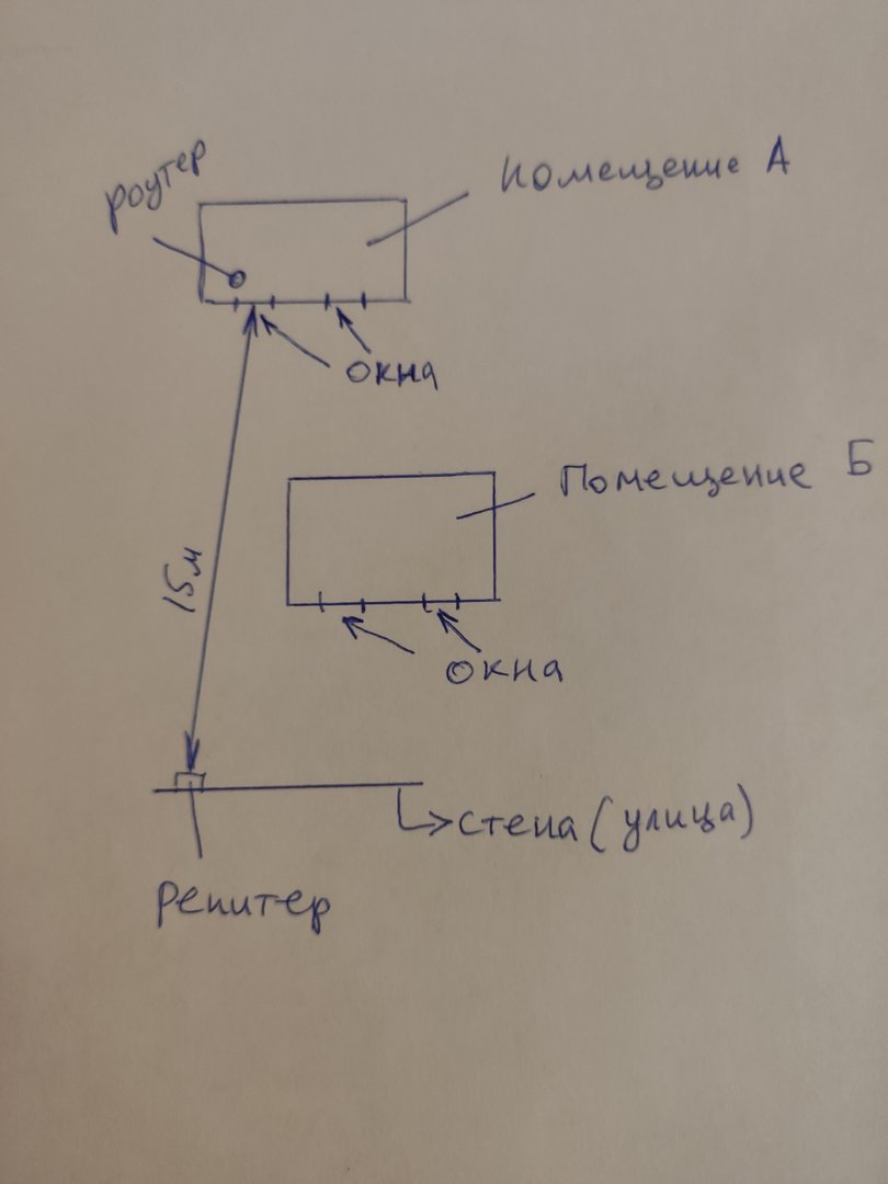

Друзья, посоветуйте пожалуйста оборудование!
Удаленная от цивилизации точка, сотовой связи нет, интернет через спутник.
Есть 2 отдельностоящих помещения - расстояние между ними менее 10 метров. В помещение А проведен интернет, установлен роутер ZTE.
Собственник помещения А готов поделиться интернетом, но категорически против прокладки кабеля.
Проблема в том, что в обоих помещениях окна смотрят в одну сторону,
а стены бетонные, в результате WiFi связи в помещении Б практически нет.
Есть идея вынести репитер на стену соседнего здания
Рассматриваю NanoStation Loco M2, но будет ли она работать в режиме репитера от обычного роутера?
Есть еще вариант MikroTik SXTsq Lite2, аналогичный вопрос, плюс хватит ли для этих целей лицензии Level 3?
если электросеть одна, посмотрите в сторону plc.
По идее, пассивный отражатель  может помочь, но в любом случае на помещении Б надо ставить точку, и выводить её проводом.
Сети разные, метров 30 кабеля идет до щитка с электросчетчиками. Plc сможет через 2 счетчика работать?
Была мысль внешним репитером всю площадь помещения Б и двора перед ним перекрыть.
репитером  ТС убьет вайфай сеть "Саморитянину" и сам толком нихрена не получит
кинуть дроп между помещениями это самый идеальный вариант
ну или локу повесить на стене Б напротив окна А в режиме клиента, кабель завести в Б через стену и там уже с отдельной АР раздавать инет.
хреново но все же лучше чем идея с репитером на С
5 часов назад, Ilya- сказал:
надо пробовать, через Меркурий работали.
