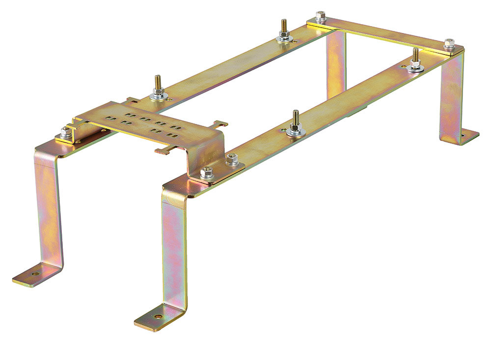

А посадочные места у МКО-П1-М и МПО-Ш3, как я понял, одинаковые и
кронштейн для крепления МКО-П1-М на стену подойдет и для МПО-Ш3, верно?!
И тогда можно будет нормально закреплять дропы снаружи корпуса...

Да, конечно. Но он стоит 750 рублей :))) Меня жаба задушит за такой кронштейн :)))

Тогда можно к муфте кронштейн 130106-00559 (ssd.ru), а уже его к опоре.
Или той же проволокой или пластиковым хомутом...
Можно просто полос из жести нарезать, к муфте саморезами и вокруг опоры ее обернуть, закрепить...
Зачем всё это, у коробки (по крайней мере у МКО-П1-М) паз под ленту.
Ещё же есть кронштейн КПМ-02.1 от 42nt за 387 руб, но он для обычной МКО-П1, если посадочные крепления совпадают по ширине, можно только на верхние вешать )
