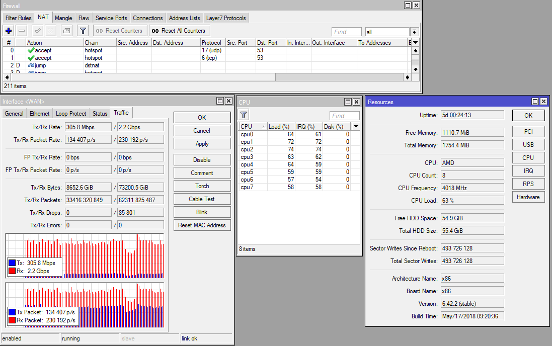

Народ, опомнитесь, мы в ветке Микротика, какой тут может быть холивар на тему CLI/GUI? Или кто-то из вас, CLI-щиков уважаемых, в ваших мега-сетях, управляемых из центра, Микротики использует? Не позорьтесь
НАТ, Шейпер, Фаервол. На 3Гбитах будет CPU 100% , если накинуть BGP, то раньше.
Без шейпера нагрузка 45-60%
Следующий будет установлен райзен 2700
Edited by AKim

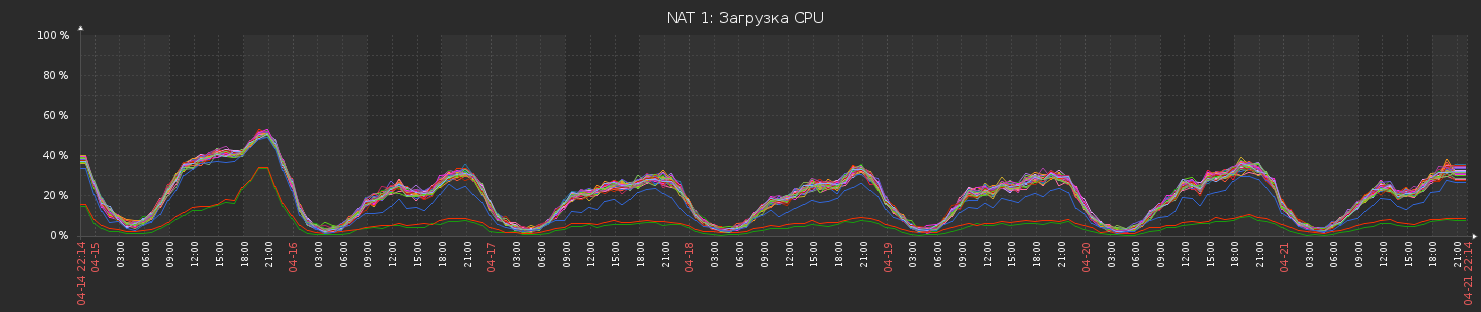

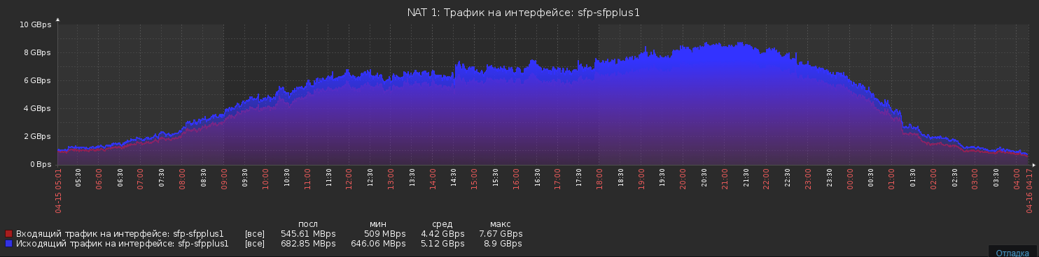

Вот на картинках 1036, который делает только НАТ

39 минут назад, AKim сказал:
Выходит, шейпер чуть ли не половину сжирает. Мы на бордере ничего не шейпим, обычно шейпим и натим на ядре или распределении
