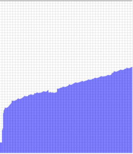

morf Posted March 31, 2020 Author Posted March 31, 2020 (edited) Есть небольшая проблема утечки памяти на х86 на ROS x86_64. 1 Гбайт улетел за 20 дней. Я так думаю, что это связано с несколькими FV. Сделаю supout и отправлю микротам. В целом, кроме утечки, за этот период не было замечено никаких проблем. Edited March 31, 2020 by morf Вставить ник Quote
