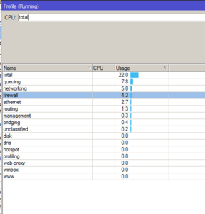

morf Posted March 11, 2020 Author Posted March 11, 2020 (edited) 25 минут назад, TriKS сказал: 1) на одном E5649 2.4Ггц загрузка 22% тащит 11Гб трафика(около 1.2Mpps). Убунту правда. Так что ваши микротики вместе с их ROS - я продалжаю слать далеко, особенно после ваших тестов. 2) На линуксах отключается вендорлок всего 1 строчкой: allow_unsupported_sfp. 4) Заставьте флапать пару линков, с которого заливаете фуллвью. Ради интереса. 3) Я просто мимо пробегал, не смог удержаться и дать сравнение с линухом на платформе куда слабее, чем ваша. Во, отличное сравнение, спасибо. 1. ROS подкупил своим API. Через API работаем с Queue/Hotspot/Dhcp. 2. Читал-читал на забугорских форумах. 4. Вот ради интереса, сейчас попробую это сделать. Отпишусь. Вы не уточнили, работает-ли у вас шейпер на клиента ? Т.к. почти треть CPU забирает queueing. PS заставил порт флапать, но сессия BGP с FV (их у меня 2) не рвалась из-за Hold time (у меня 180, у прова 90). Может быть я недостаточно часто включал выключал порта, конечно.. Edited March 11, 2020 by morf Вставить ник Quote

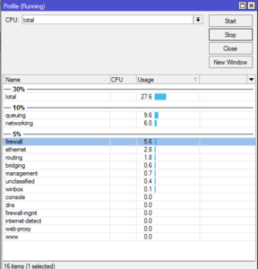

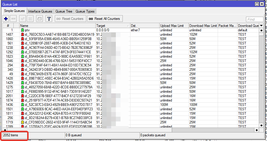

morf Posted March 12, 2020 Author Posted March 12, 2020 (edited) 1 час назад, maxkst сказал: А есть план на случай если MT обрежет память и мультиядерность в одном из обновлений? Часто обновляться не планирую. Но слежу за ROS v7, надеюсь к тому моменту допинают. 45 минут назад, SyJet сказал: "Работает - не трож!!" Не слышали о таком? Кто же бордер бездумно обновляет?!?! Золотой стандарт :) 42 минуты назад, maxkst сказал: Слышал, но не про MT в качестве бордера )) Ломаем стереотипы ;) 2-ой день аптайма. 3 - 3,5 Gbps; ~350 тыс. pps; ~2.5 тыс. сессий, столько же правил queue; BGP: 2FV + 2 IX. Камни X5690, CPU 30%. 10% из которых уходить на queuing. Продолжаю наблюдать. Дисклеймер: CCR 1072 брали за 170к. и надежд своих он не оправдал. Серверная платформа с 2-я БП, с картами X520 и 2 CPU Xeon X5690 обошлись в ~55к. Edited March 12, 2020 by morf Вставить ник Quote

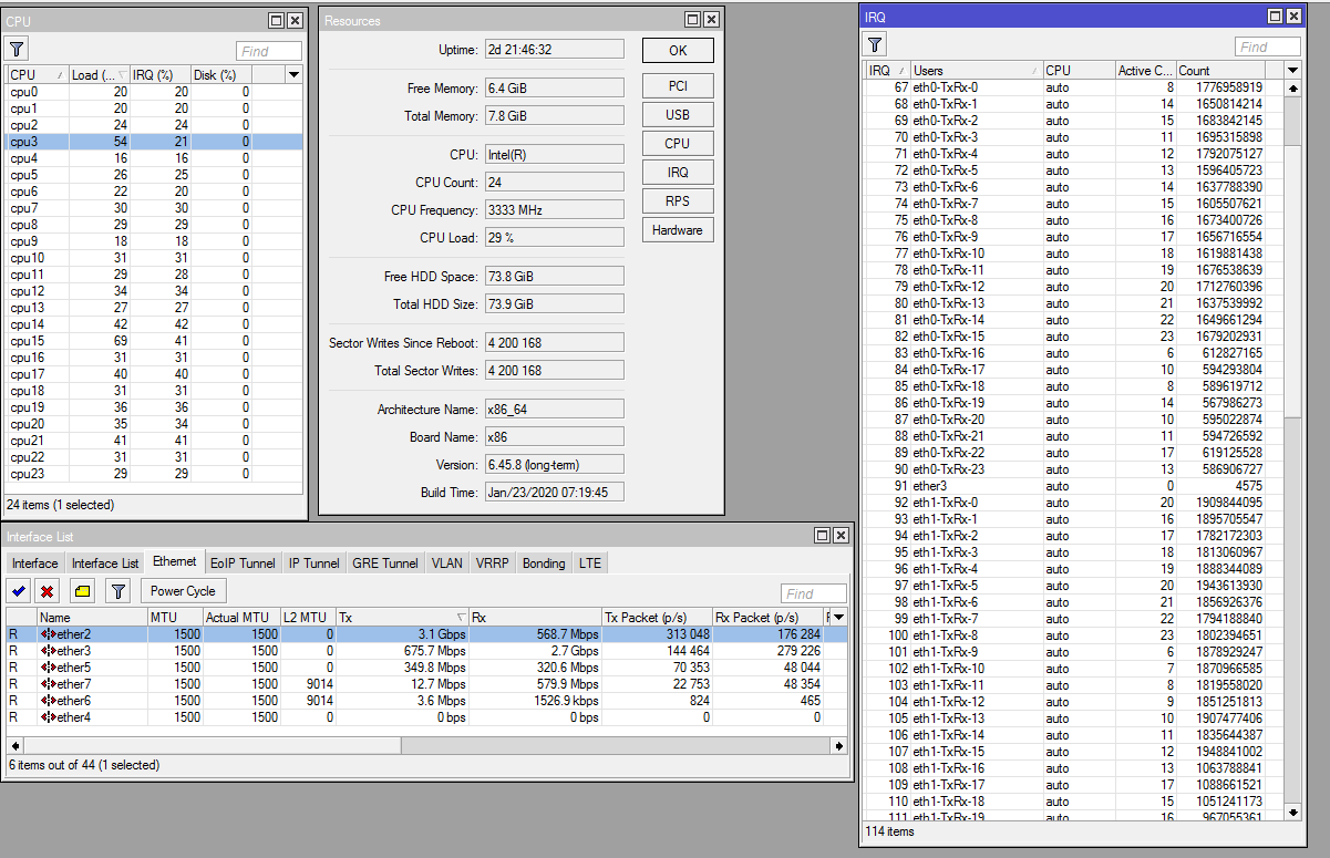

fractal Posted March 13, 2020 Posted March 13, 2020 3 часа назад, morf сказал: При 2.5 Gbps многие не поверят, специфика людей, чтобы избежать этого кидайте одним скрином все нагрузки по трафику, cpu и т.д. Вставить ник Quote
morf Posted March 13, 2020 Author Posted March 13, 2020 (edited) Мне не жалко. Edited March 13, 2020 by morf Вставить ник Quote
