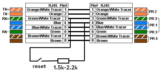

ip 192.168.1.20? какая точка недоступна ближняя или дальняя?
доступ к пое-адаптеру есть?
нужно пое с ресетом, или возможно микротик ресет програмно умеет, если питание через него.
если пое адаптер белым светодиодом, то в нём ресет встроен, если с зелёным, то увы, нужен специальный адаптер или собирать схему ресета из подручных средств, в интернете есть инструкция.
