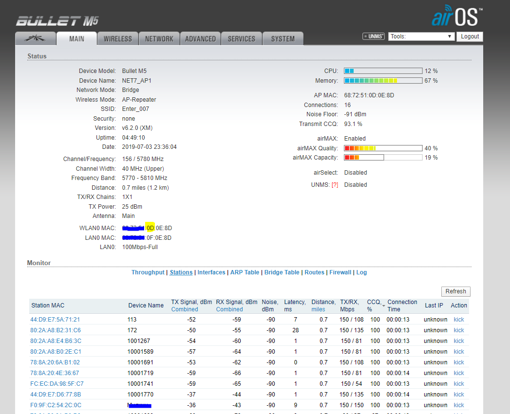

bigenter Posted March 4, 2020 Posted March 4, 2020 Добрый день, уважаемые форумчане! Недавно возникла необходимость изменить mac-адрес на интерфейсе ath0. Однако при его смене у подключенных к точке абонентов, появляется неопределенный (unknown) IP. Естественно и интернет к клиентам не идет.... Мною был проведен эксперимент: При смене мака, если к точке доступа подключен только один клиент, то всё нормально, при подключении 2 и более возникает вышеописанная проблема. Пробовал на разных точках, с разными прошивками от 5.6 до 6.2.0-результат одинаковый.... Помогите пожалуйста, если кто то знает как решить данную проблему. Вставить ник Quote

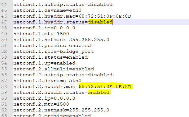

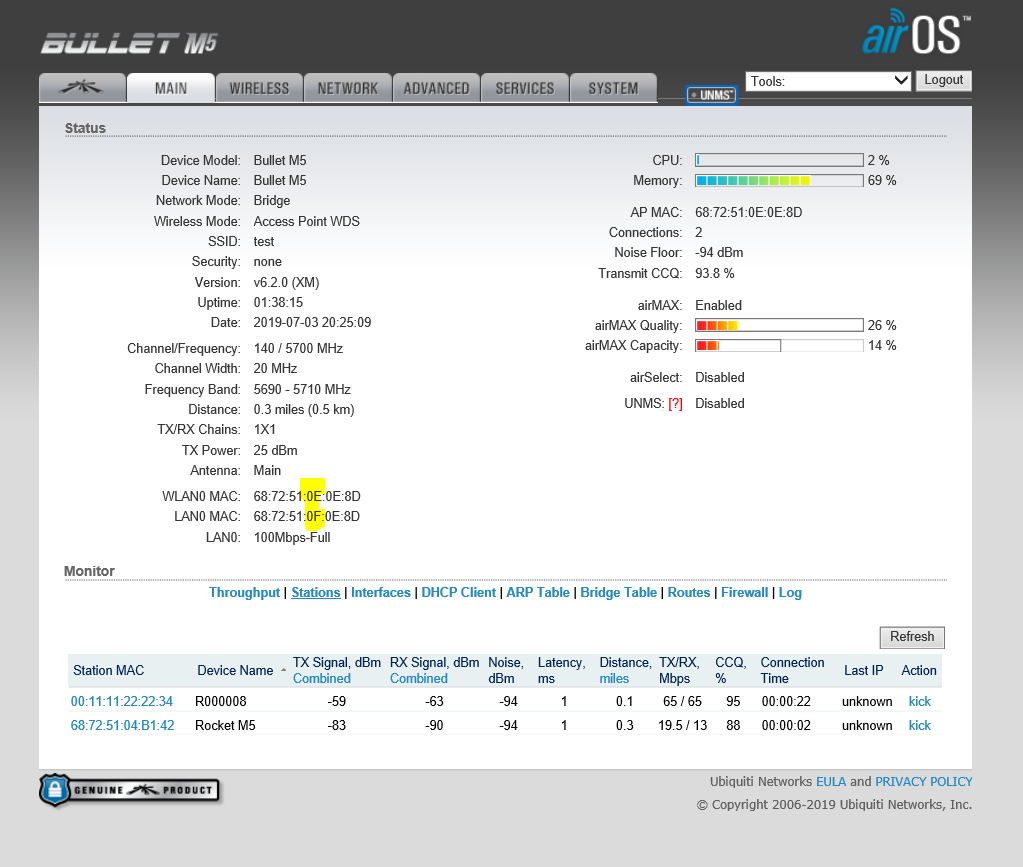

bigenter Posted March 5, 2020 Author Posted March 5, 2020 17 minutes ago, NewUse said: Попробуйте оба МАКа прописать(eth и ath), прошивка и на булете тоже XM? да, я тпк и сделал! оба мака поменял с небольшой разницей в третьем октете (на фото). И прошивки на обоих буллетах именно XM. Вставить ник Quote
NewUse Posted March 5, 2020 Posted March 5, 2020 каким образом меняете MAC? попробуйте оставить LAN исходным. Я точно помню, что работало (последний раз менял на 5.6, кажись), но на прошивках 6.х я не тестировал. Вставить ник Quote
bigenter Posted March 5, 2020 Author Posted March 5, 2020 1 minute ago, NewUse said: каким образом меняете MAC? попробуйте оставить LAN исходным. Я точно помню, что работало, но на прошивках 6.х я не тестировал. сливаю файл конфигурации, редактирую поля для eth0 и ath0, потом заливаю файл назад на точку..... сперва попробовал на 5.6, тоже самое было, потом залил 6.2.0-ниче не поменялось сейчас отключил изменение mac для eth0, всё так же! Вставить ник Quote

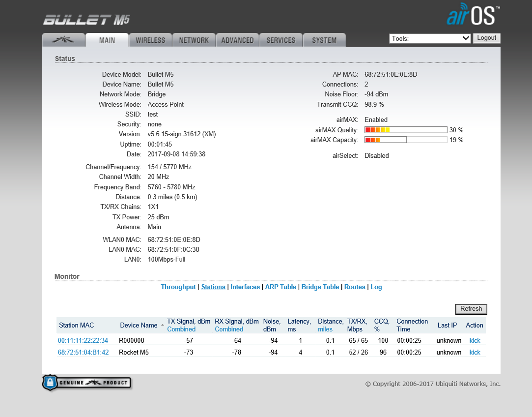

NewUse Posted March 5, 2020 Posted March 5, 2020 перезагрузку точки, надеюсь, делали? поставьте прошивку 5.6.15cs, сбросьте в дефолт, настройте, перегрузите, и покажите скрин статуса. Вставить ник Quote
bigenter Posted March 5, 2020 Author Posted March 5, 2020 скачал v5.6.15-sign.31612 (XM), установил, сбросил точку, настроил в режиме AP, страна-Россия специально не стал больше никуда лезть... в загруженном файле конфигурации, прописал скопированный с другого буллета мас.... загрузил его, перезагрузил точку.... результат в фото Вставить ник Quote
NewUse Posted March 5, 2020 Posted March 5, 2020 Я же писал прошивку CS а не sign: https://www.ubnt.com/downloads/XN-fw-internal/v5.6.15/XM.v5.6.15-cs.30572.170328.1107.bin Вставить ник Quote

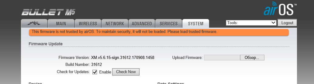

bigenter Posted March 5, 2020 Author Posted March 5, 2020 ну, я не нашел такую.....сейчас скачал.... установить не получается....фото приложил Вставить ник Quote
NewUse Posted March 5, 2020 Posted March 5, 2020 Попробуйте обратиться на офф. форум поддержки. Возможно они и по смене МАК точнее ответят, прошивки CS-sign раньше были: https://community.ui.com/questions/airOS-5-6-with-Custom-Script-Support-/4bd71c6b-7e9c-43ee-9d9d-666a7a9708fd но сейчас ссылка не работает. Вставить ник Quote
bigenter Posted March 6, 2020 Author Posted March 6, 2020 13 hours ago, NewUse said: Попробуйте обратиться на офф. форум поддержки. Возможно они и по смене МАК точнее ответят, прошивки CS-sign раньше были: https://community.ui.com/questions/airOS-5-6-with-Custom-Script-Support-/4bd71c6b-7e9c-43ee-9d9d-666a7a9708fd но сейчас ссылка не работает. Спасибо, описал проблему, возможно что то и подскажут. Но пока отключу эйрмакс и поменяю...... Вставить ник Quote
