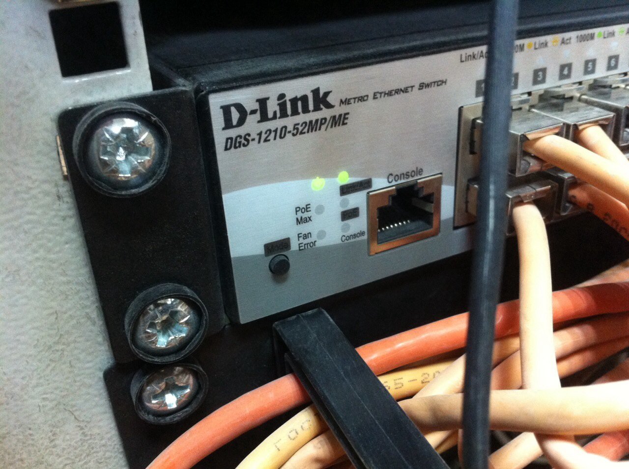

Добрый день. Switch зависает при включении, на портах индикации нет, после 3 минут попыток загрузиться - индикатор питания начинает моргать. В консоли пишет (прилагаю в 1.txt), если в это время нажать кнопку "Mode" на передней панели  - в консоль выходит сообщение - Change Led to Poe Mode. если еще раз - ** то normal mode.  И все - пингов нет, при подключении свича/роутера на порты - не индицирует link. Пробовал его прошить результаты лога консоли в 2.txt. Такое впечатление, что нужно подправить или очистить конфиг файлы, с которых он ругается, но это сделать из recovery menu нет возможности... пробовал шить firmware с ftp d-link и сохраненные когда то с него, пока работал через web. Результатов нет. Заменил SPI flash MX25L25635F на новую, после прошивки так же себя ведет. Питание на плату подается - 12V и на Poe плату - 54V. На основной плате питания - 1v (2шт), 1.5v и 3.4V. Пульсаций нет (проверил осциллом). Кулеры крутятся.  Изначально  у него стояла прошивка 6.13.B010. H/W. A1. На сайте этой прошивки нет. В общем ищу прошивку стоковую, а точнее полный дамп флешки MX25L25635F с конфигами по умолчанию. Думаю должно помочь. Этот свич установлен в школе и на него завязано все видеонаблюдение. "отдать в сервис" - прошу не советовать. Прошить перепаять и что там делают я смогу - главное помощь по делу ( советы или прошивки). Если ответит мастер из сервиса и подскажет - вообще будет замечательно. Заранее спасибо.
P.S. В это состояние switch попал после бросков напряжения (как охранники сказали), бесперебойника - нет. Когда я его первый раз выключал - все активные порты горели индикаторами линка, как обычно, а после перезагрузки - больше не загорались. До перегрузки я его пинговал из сети - не отвечал.

по Shift+6 - нет, а по CTRL+6 - да. И я попадаю в рекавери меню, а там такой команды нет - сброс конфига на дефолт (config reset). В файле 2.txt - есть список этих команд, после help. Может быть я не в то время и не на тот промежуток нажимаю на Shift+6... Но пробовал разные варианты, и сразу после включения и дожидался  старта ядра и потом жал - но не заходит. Я с этого и начинал.
