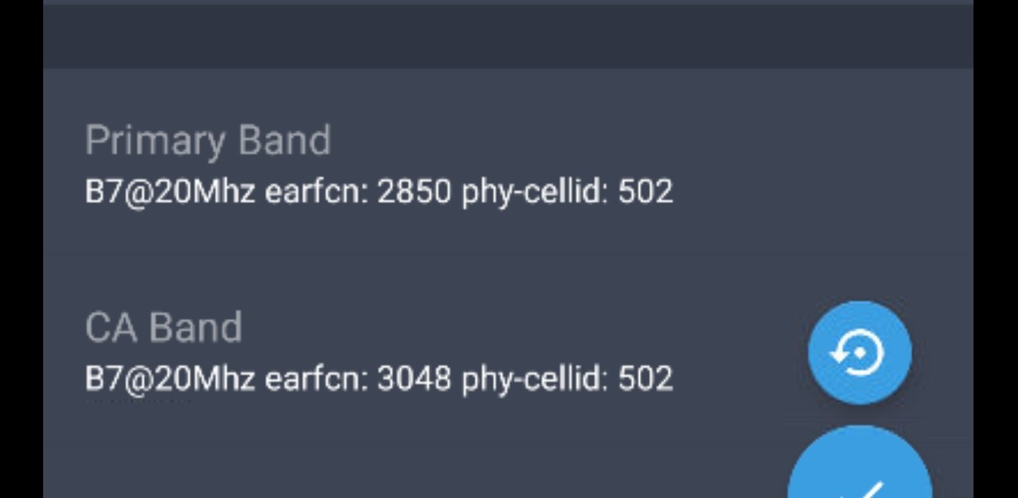

Всем привет.
Возник вопрос по аналогичному модулю.
Модем работает в агрегации b7+b7.
Использует одни и те же несущие с earfcn  2850 и 3048, но 1-2 раза в день меняет их местами, то на основной несущей 2850, то 3048.
В первом варианте, когда 2850 как основная несущая, скорость ниже, особенно по обратному каналу, когда 3048 основная, скорость лучше.
Поэтому я хочу зафиксировать 3048 как основную несущую, а чтобы вторая несущая для CA выбиралась автоматически.
Можно это  как-то сделать? И если да, то какой командой?

В 10.01.2021 в 14:05, zugzag сказал:
На сколько я понял Ваш вопрос , то нужно прописать команду
/interface lte at-chat lte1 input="AT*Cell=2,3,,3048,502"
В этом случае никто другой в приоритет не будет прописываться. А вторая будет автоматом  подхватываться.
Или я все же не правильно понял вопрос?
