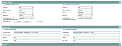

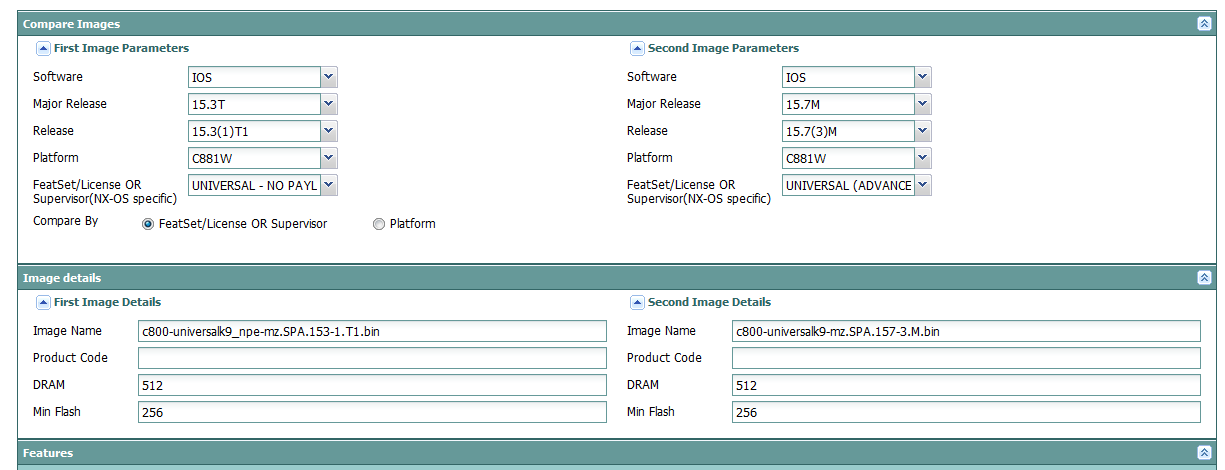

Встанет ли на нее c800-universalk9-mz.SPA.159-3.M с последующей активацией фич безопасности?
Спасибо, за ответ!
А что это за прога у Вас такая?
А я правильно понимаю, что при перезаливке IOS config останется?
Кикие-то бэкапы надо делать, перед заменой IOS?
31 минуту назад, reef сказал:
встанет,
требования по объему памяти и флеш у них одинаковые
1 час назад, avko сказал:
ответили выше
конфиг останется, специально можете не бэкапить, но для успокоения можете слить на флешку внешнюю или по tftp/ftp на внешний сервер
это говорит о том, что у вас нет security  лицензии на вашем устройстве,
лицензию нужно либо купить, либо активировать RTU вариант лицензии.

т.е. понизить версию до 15.6? А какую версию IOS брать 880 или 800?
6 часов назад, kapydan сказал:
http://jesterantik.blogspot.com/2013/06/trial-advipservices-advsecurity-cisco.html
по самому роутеру - довольно свежий еще. Про 159-3 не скажу, точно ставил на 800, правда не wireless, 156-3. Жаль, нет под рукой првоерить.
Спасибо, попробую на днях 880 залить, посмотрим что получиться.
