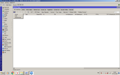

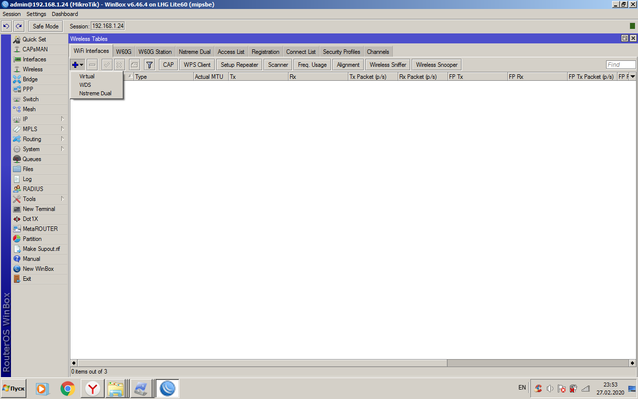

infotek63 Posted February 27, 2020 Posted February 27, 2020 Вообщем дело обстоит в следующем тарелки на частоте 5Гц и 2Гц настраиваю, а вот с 6Гц возникли проблемы , может у кого-нибудь есть подсказка по настройки этих девайсов?картинки какие -нибудь и записки, скиньте ссылку . проблема , что дальше делать....? Вставить ник Quote

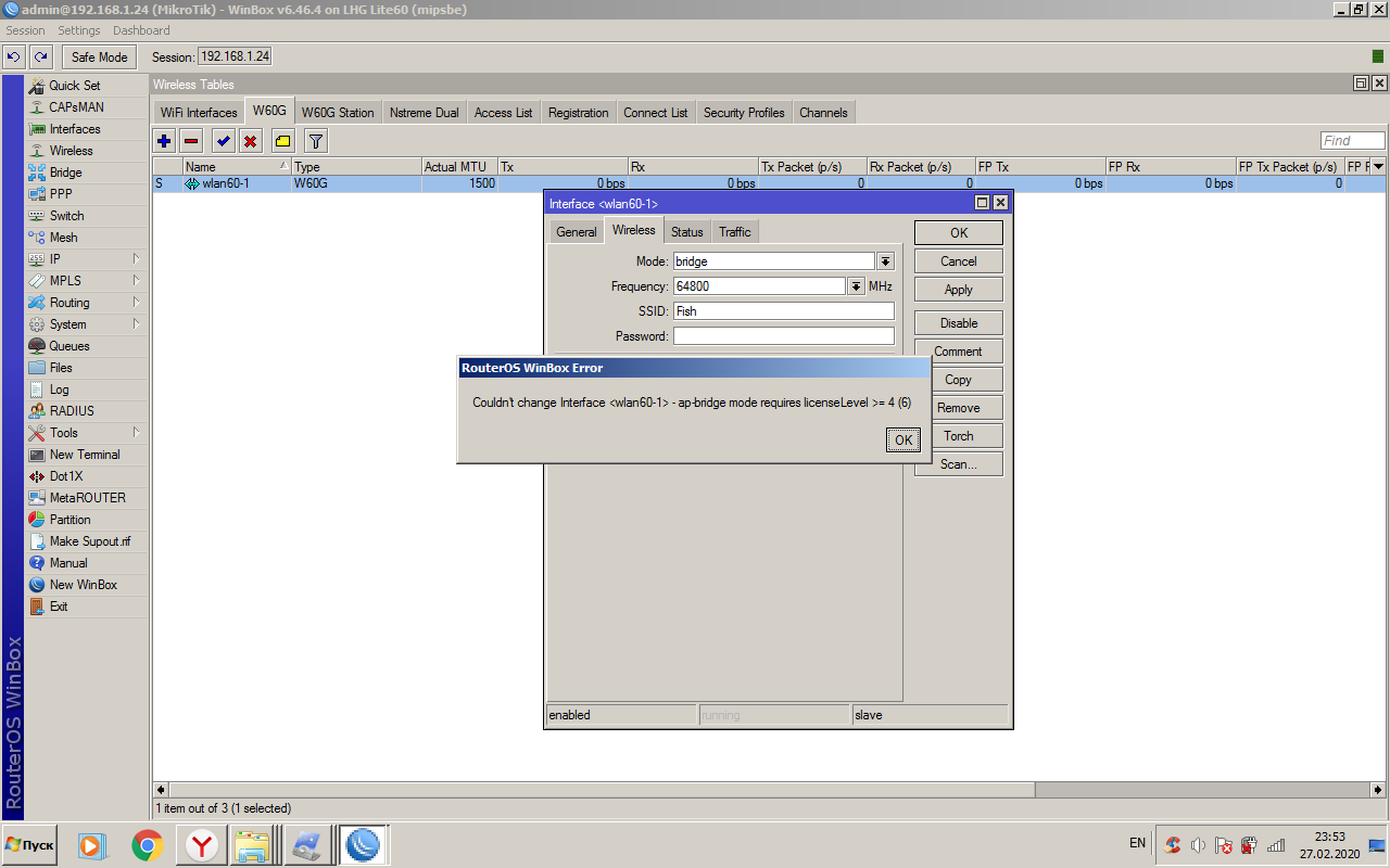

EShirokiy Posted February 27, 2020 Posted February 27, 2020 60Ггц, а не 6 Ггц. С одной стороны выбираете "bridge", частоту, ssid и пароль, "Put Stations In Bridge" в бридж, а с другой стороны "station bridge", ssid и пароль. В Вставить ник Quote

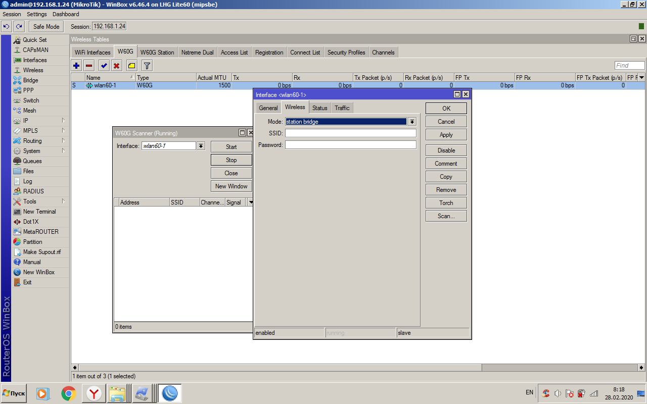

infotek63 Posted February 28, 2020 Author Posted February 28, 2020 (edited) а в каком разделе в station bridge сканируется сетка ? окно scan вылезает пустым? с одной стороны стоит MikroTik LHG 60G, а с другой SXTsqLite60, если это важно? Edited February 28, 2020 by infotek63 Вставить ник Quote

infotek63 Posted February 29, 2020 Author Posted February 29, 2020 (edited) на какую кнопку нажать чтоб к станции закрепиться Edited February 29, 2020 by infotek63 Вставить ник Quote

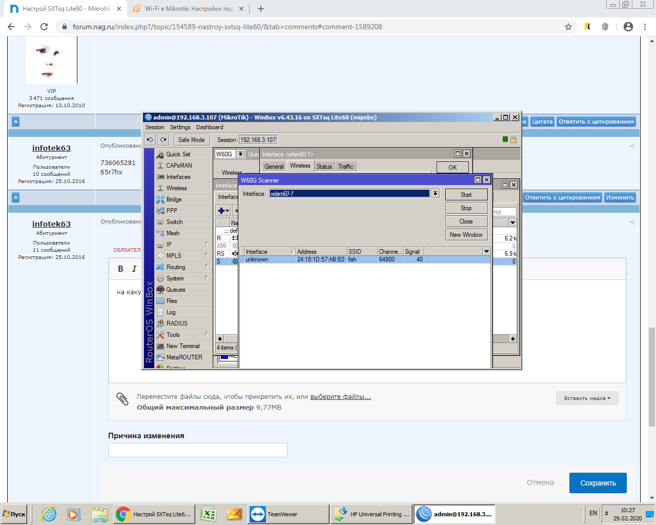

infotek63 Posted February 29, 2020 Author Posted February 29, 2020 (edited) Вообщем все оказалось просто, нужно написать название точки в SSID и все . Все получилось. Да, луч на 6Гц очень узкий , наводите точнее... Edited February 29, 2020 by infotek63 Вставить ник Quote
