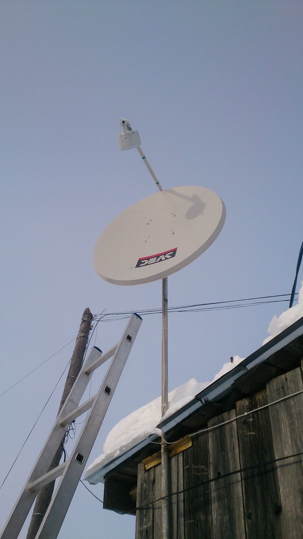

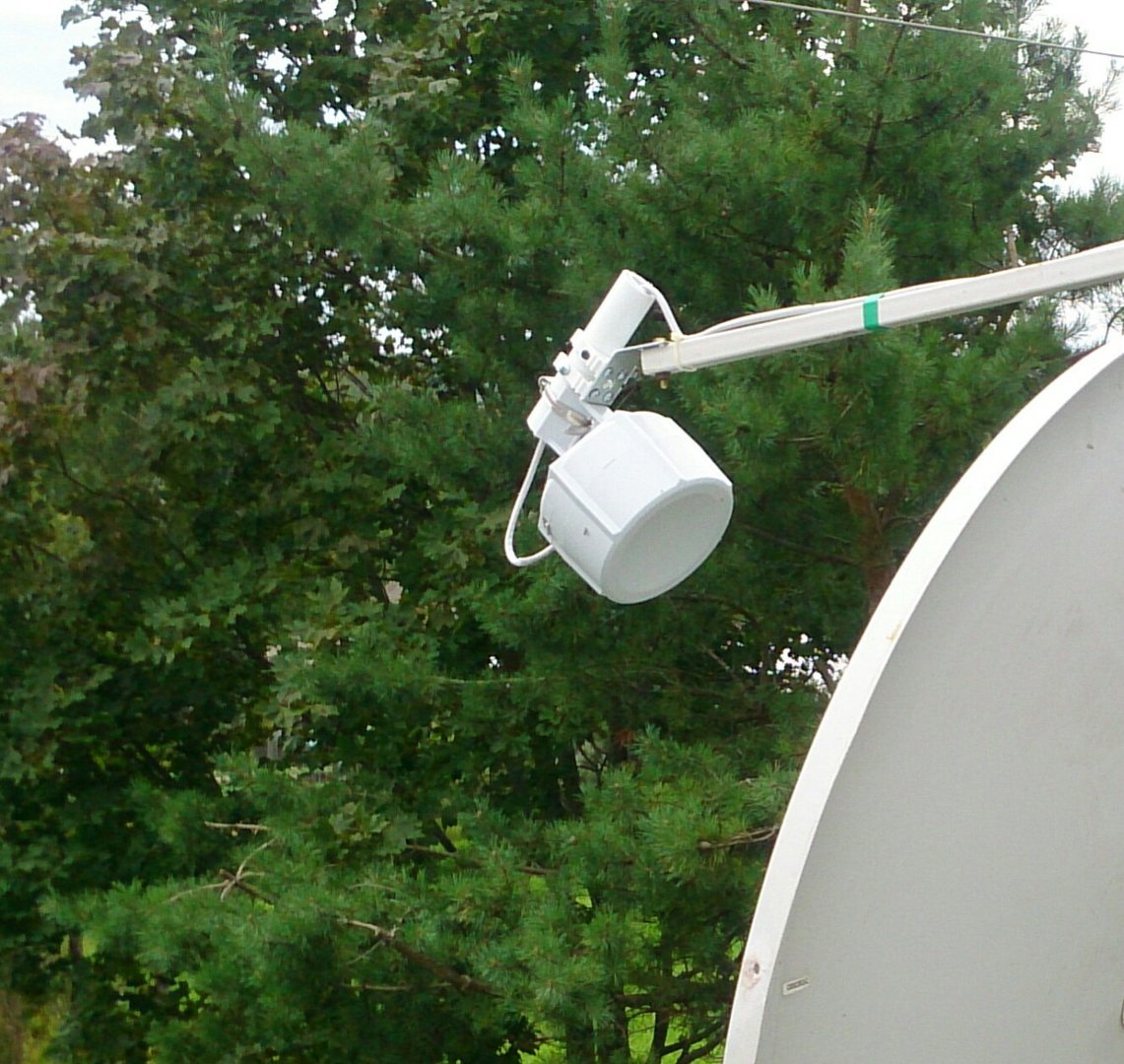

4 часа назад, adsl сказал:
SXT lte в самый раз, если что его можно потом будет ещё в офсет поставить.
За фото спасибо, хотел посмотреть как так его делают. Если есть возможность отправьте увеличенный вариант крепление самого роутера. И еще вопрос, на сколько усиление выросло и какова скорость у Вас через него?

В 24.02.2020 в 18:15, Akorolev сказал:
Одиночный rbsxt не работал, кратковременно "цеплялся"  к БС и "отваливался". Место очень "глухое", с сигналами всё не так однозначно. Работает примерно 1.5 года, сначала настроил LTE еле2 rssi -105 rsrp -110 snr 9. УТМ егаис работает хорошо, удалённое управление работает нормально. Но позже пришлось выезжать на место, позвонили и сказали, что плохо работает касса-терминал. По факту оказалось, что заработало  несколько БС ( Пермский край/Удмуртия) и SXT как бешеная цеплялась хаотично к ним, соответственно сессия рвётся, егаис "глючит" и team viewer. Сейчас выставил only 3G, полёт нормальный.
PS Обычно использую облучатели Антекс, у них ДН уже и таких подвохов нет.
