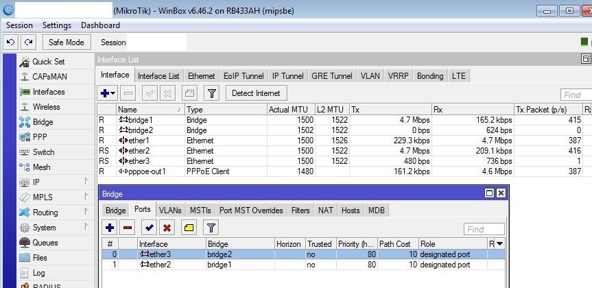

ubrvalg Posted February 21, 2020 Author Posted February 21, 2020 прошу разжуйте идиоту, прикрепил скрин, как на ether3 получать ip от провайдера, на данный момент в этом заминка, если в бридж 2 добавляю ether1 то пропадает pppoe, но получает ip от провайдера.... Вставить ник Quote
pingz Posted February 21, 2020 Posted February 21, 2020 @ubrvalg Вы опишите, что вам нужно простыми словами. PPPoE клиент нужно будет уже вешать на бридж. Вставить ник Quote
ubrvalg Posted February 21, 2020 Author Posted February 21, 2020 1 минуту назад, pingz сказал: @ubrvalg Вы опишите, что вам нужно простыми словами. надо на ether3 получить то что приходит на ether1, а остальное оставить как есть. По другому на ether3 будет висеть еще 1 роутер с другим PPPOE подключением от этого же провайдера Вставить ник Quote
pingz Posted February 21, 2020 Posted February 21, 2020 @ubrvalg Создаете бридж добавляете 1 и 3 порт в бридж. PPPoE клиент вешаете на созданный бридж. Возможно у оператора есть настройки на порту, чтобы с порты прилетал только 1 мак. Вставить ник Quote
ubrvalg Posted February 21, 2020 Author Posted February 21, 2020 5 минут назад, pingz сказал: @ubrvalg Создаете бридж добавляете 1 и 3 порт в бридж. PPPoE клиент вешаете на созданный бридж. Возможно у оператора есть настройки на порту, чтобы с порты прилетал только 1 мак. все заработало когда на бридж 1+3 переключил имеющееся pppoe спасибо, буду вспоминать вас в вечерней молитве :) Вставить ник Quote
