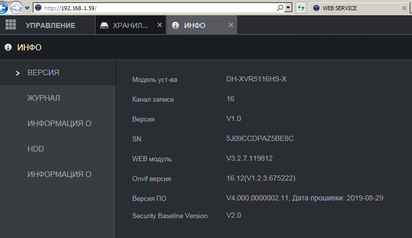

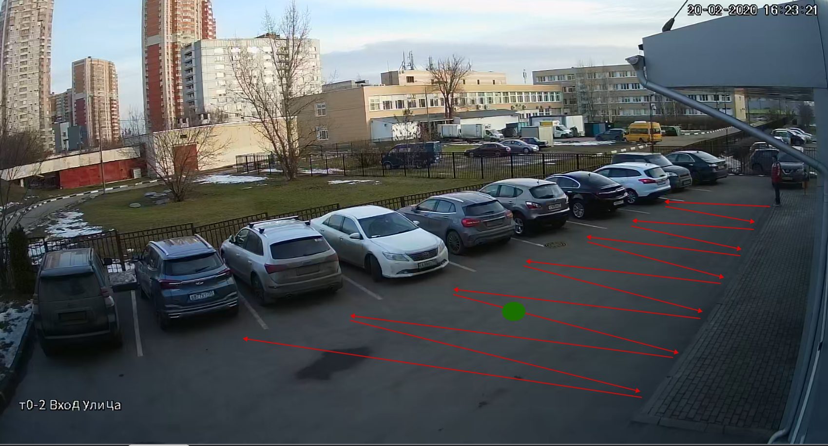

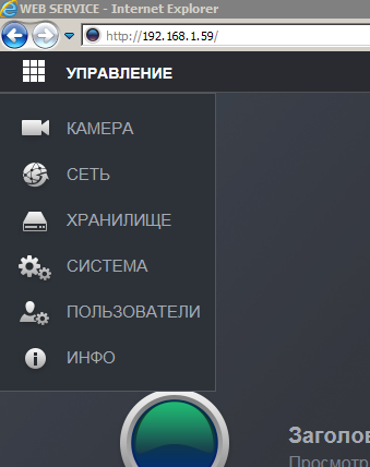

Ramka Posted February 20, 2020 Posted February 20, 2020 (edited) Добрый день, купили регистратор DH-XVR5116HS-X, камеры DH-HAC-HFW1200TP-0360B. Детекция движения (запись по движению) работает отвратно. Детектирует только огромные движущиеся объекты. Прошивка на регистраторе заводская V4.000.000002.11 от 29.08.2019 (на сайте производителя только более старая прошивка). В web-интерфейсе регистратора нет настройки чувствительности детекции движения. В меню регистратора нет пункта "события", в котором скорее всего настраивается чувствительность датчика движения В программе SmartPSS этот раздел есть, но регулировка ползунков абсолютно никак не влияет на результат (насколько я понял для максимальной чувствительности надо первый вправо, а второй влево двигать). Вот я попробовал пройтись - запись началась только когда я был уже очень близко к камере (красным нарисовал свой маршрут, на зеленой точке началась запись по движению) BadMotionDetection(resized).mp4 Как можно улучшить качество детекции движения? Edited February 21, 2020 by Ramka Вставить ник Quote

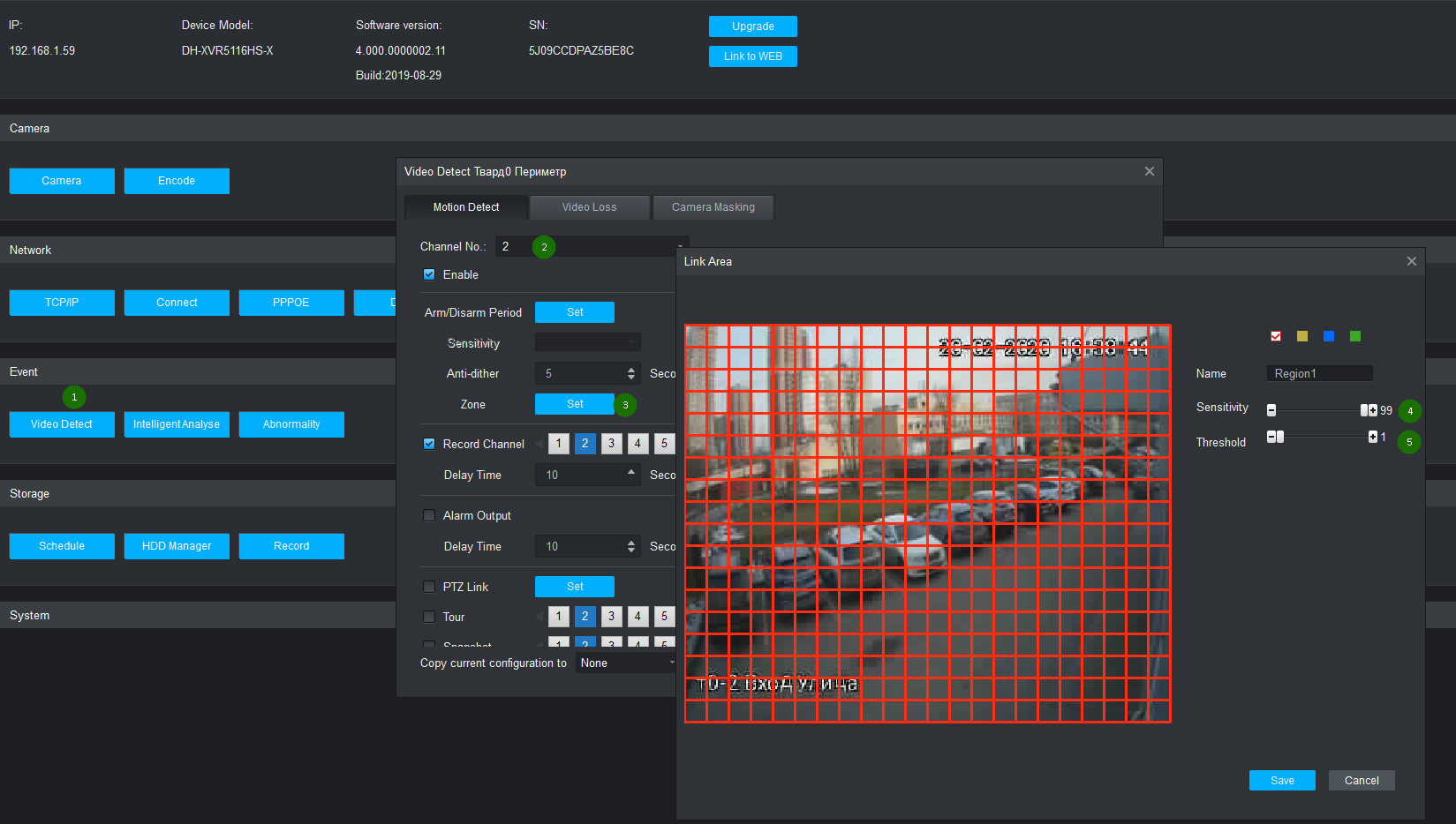

Philka Posted May 23, 2020 Posted May 23, 2020 все там есть, Тревога, видеособытия, детекция движения, задать. и чувствительность есть и порог сработки Вставить ник Quote
