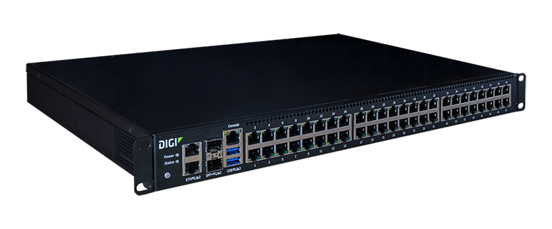

myst Posted March 1, 2020 Posted March 1, 2020 2 часа назад, kapydan сказал: встречал людей с лычками ведущий/главный/архитектор, которые меняли правила фаервола подключением через putty. к чему это все приводило - описано чуть выше. хорошо, если это была виртуалка в цоде и можно было оперативно связаться и попроить kvm. И что расскажите ка? А мы поржем. Я вот админю несколько десятков высоконагруженных бордеров-фаерволов которые за 9000 км от меня находятся. Ради каждого изменения ехать с консолькой?. Вставить ник Quote

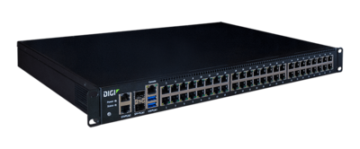

dvb2000 Posted March 2, 2020 Posted March 2, 2020 13 hours ago, myst said: И что расскажите ка? А мы поржем. Я вот админю несколько десятков высоконагруженных бордеров-фаерволов которые за 9000 км от меня находятся. Ради каждого изменения ехать с консолькой?. Ну в принципе во всех серьёзных организациях именно для этих целей все mission critical приборы подключены консолькой централизованно к контроллеру к которому можно подключатся удалённо через отдельный интернет канал и через VPN. Каждый такой контроллер может быть подключен к десяткам консолек. Например такой вот : https://www.digi.com/products/networking/console-servers/digi-connect-it-16-48 Вставить ник Quote
myst Posted March 2, 2020 Posted March 2, 2020 23 минуты назад, dvb2000 сказал: Ну в принципе во всех серьёзных организациях именно для этих целей все mission critical приборы подключены консолькой централизованно к контроллеру к которому можно подключатся удалённо через отдельный интернет канал и через VPN. Каждый такой контроллер может быть подключен к десяткам консолек. Например такой вот : https://www.digi.com/products/networking/console-servers/digi-connect-it-16-48 Не, для этого существует OOB вообще-то. Вставить ник Quote
