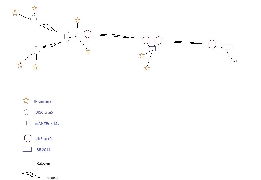

Помогите пожалуйста по данной схеме (на скорую рисовал) изолировать трафик с камер видеонаблюдения, что бы все камеры были в отдельном и (пока единственном) vlane.
Схема так сказать неполная, есть еще не мало ответвлений с камерами, микротиками и клиентами, но начальный и конечный маршрутизаторы и мосты до связи изобразил

У вас вся сеть на базе L2 сделана? То есть все базы, мосты и роутеры работают в режиме бриджа и транзитом пропускают данные?
В этом случае на антеннах, куда подключены камеры, убираете из бриджа с радиоканалом сетевой порт ether1. Создаете на первом бридже, где беспроводной адаптер, влан с номером 123 например. Создаете еще один бридж, в него добавляете этот влан и сетевой порт ether1. Соответственно на всех антеннах с камерами одинаково.
Далее нужно настроить на 2011 перед NVR - так же убираете порт в эту сторону из бриджа, на основном бридже создаете влан 123, создаете второй бридж и добавляете туда этот влан и порт в сторону NVR.
Ясно дело у вас на NVR пропадет интернет, нужно на этот новый бридж повесить отдельную подсеть, в которую дадите интернет, если надо, и в этой подсети нужно камеры адресовать, что бы они могли данными обмениваться, как-то так.
