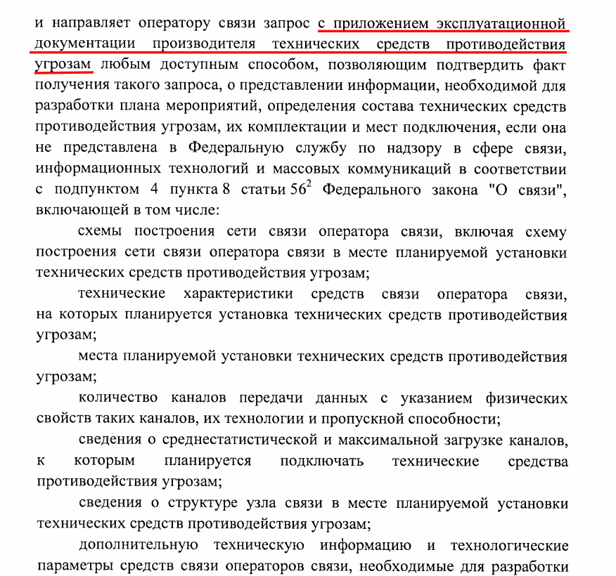

Требуйте у РКН и РЧЦ документы производителя на ТСПУ. ))
Постановление Правительства Российской Федерации от 12.02.2020 № 126
"Об установке, эксплуатации и о модернизации в сети связи оператора связи технических средств противодействия угрозам устойчивости, безопасности и целостности функционирования на территории Российской Федерации информационно-телекоммуникационной сети "Интернет" и сети связи общего пользования"
