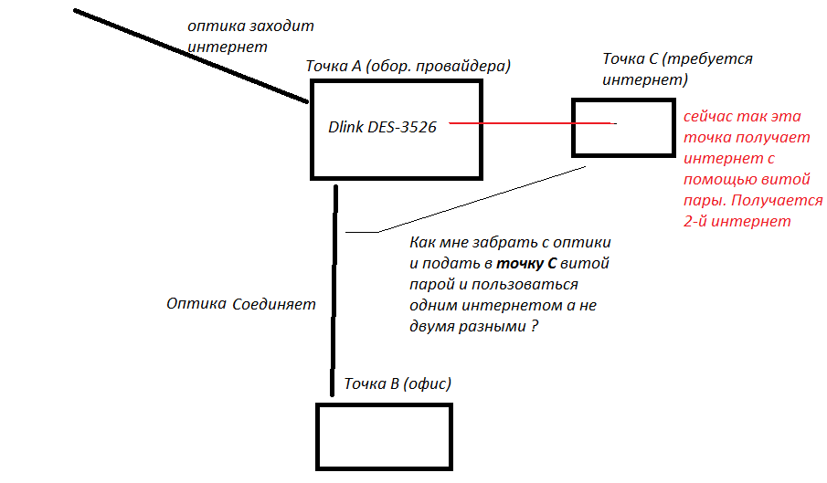

sandy1104 Posted February 17, 2020 Posted February 17, 2020 Здравствуйте всем! Пожалуйста, помогите в решении вопроса.Оборудование провайдера: Коммутатор Dlink DES-3526 и соответственно Media Конвертер Fast Ehternet Bridge. Итак: Есть провайдер, который раздаёт интернет по оптике в точку А(место нахождения оборудования провайдера).Из Точки А (оборудования провайдера) проведена оптика в точку B (офис) на расстоянии 100 м. И там уже раздаётся интернет. Если я хочу раздать интернет из точки B(офис) на расстоянии от 150 м по витой паре вточку С - у меня скорость локальной сети значительно падает до 10 Мбит/с и соответственно об интернете можно забыть. И чтобы раздать интернет в точке С: Провайдер выделил нам отдельный порт в точке А, в оборудовании Dlink DES-3526 и раздал интернет в точку С и мы в итоге платим дважды, т.к. разные точки получается, хотя фактически являемся одним абонементом. Как можно от оптики, которая идёт из точки А в точку B подключиться, т.е. грубо говоря в разрез. Чтобы подключить от точку С Вставить ник Quote
VolanD666 Posted February 17, 2020 Posted February 17, 2020 Оптику киньте между двумя точками да и все, в чем проблема? Вставить ник Quote
sandy1104 Posted February 17, 2020 Author Posted February 17, 2020 Спасибо! Да это понятно. Но чтобы VPN создать, нужно интернет в точку С дать. И чтобы от одного тарифного плана. Вставить ник Quote
Saab95 Posted February 17, 2020 Posted February 17, 2020 Так купите 2 устройства у микротика на 60ггц и сделайте радиоканал из точки B в точку C - будет там гиг трафика пролетать. Подключаете его к роутеру офиса B и всего делов. Ну можете вместо радиоканала оптику протянуть. Вставить ник Quote
sandy1104 Posted February 17, 2020 Author Posted February 17, 2020 1 минуту назад, Saab95 сказал: Так купите 2 устройства у микротика на 60ггц и сделайте радиоканал из точки B в точку C - будет там гиг трафика пролетать. Подключаете его к роутеру офиса B и всего делов. Ну можете вместо радиоканала оптику протянуть. Спасибо!Подскажите пожалуйста, как называется конкретно, что нужно купить Вставить ник Quote
Saab95 Posted February 17, 2020 Posted February 17, 2020 Например тарелки RBLHGG-60adkit или попроще - RBwAPG-60adkit у последнего максимальная дальность работы 200 метров. Идут уже настроенные, порты на 1гбит. Вставить ник Quote
Avensis Posted February 17, 2020 Posted February 17, 2020 А почему просто не купить у провайдера банальную услугу l2vpn ( или обычный влан в простонародье ) и радоваться жизни? Вставить ник Quote
sandy1104 Posted February 17, 2020 Author Posted February 17, 2020 (edited) Спасибо за совет! Рассмотрим этот вариант! 2 минуты назад, Avensis сказал: А почему просто не купить у провайдера банальную услугу l2vpn ( или обычный влан в простонародье ) и радоваться жизни? нет такой услуги у него Edited February 17, 2020 by sandy1104 Вставить ник Quote
LostSoul Posted February 17, 2020 Posted February 17, 2020 5 минут назад, Avensis сказал: А почему просто не купить у провайдера банальную услугу l2vpn ( или обычный влан в простонародье ) и радоваться жизни? им жалко денег. не хотят ничего платить за вторую точку. так то им и обычного интернета достаточно Вставить ник Quote
Saab95 Posted February 17, 2020 Posted February 17, 2020 Можно, как вариант, просто купить услугу у него в точке А рядом с коммутатором, вместо оптики воткнуться медным кабелем в свой роутер, и в этот роутер подключить оптику в сторону офиса B, и витую пару в сторону офиса С. Только если точка А это некий ящик провайдера, он может не пустить туда, а если это некое простое здание, то почему бы и нет. Вставить ник Quote
Avensis Posted February 17, 2020 Posted February 17, 2020 Только что, LostSoul сказал: им жалко денег. не хотят ничего платить за вторую точку. так то им и обычного интернета достаточно Только вот покупка двух микротиков обойдется им дороже Вставить ник Quote
sandy1104 Posted February 17, 2020 Author Posted February 17, 2020 1 минуту назад, Avensis сказал: Только вот покупка двух микротиков обойдется им дороже Но пускай. А так мы платим по 2500 руб в месяц за один интернет. Итого: 5000 в мес Вставить ник Quote
Avensis Posted February 17, 2020 Posted February 17, 2020 2 минуты назад, sandy1104 сказал: Но пускай. А так мы платим по 2500 руб в месяц за один интернет. Итого: 5000 в мес Как говорится, хозяин - барин. С вашим функционалом и требованиям к бюджету посмотрите на решения от ubiquiti. Вставить ник Quote
LostSoul Posted February 17, 2020 Posted February 17, 2020 8 минут назад, sandy1104 сказал: Но пускай. А так мы платим по 2500 руб в месяц за один интернет. Итого: 5000 в мес Самый правильный вариант решения проблемы. Позвоните вашему менеджеру провайдера, скажите что для вас тяжко и дорого платить за эти 2 точки 5000р. Что просите сделать вам подключение с разделением тарифной скорости на обе эти 2 точки за 3000р в месяц , в противном случае будете вынуждены туда пробросить интернет по wifi с первой точке. Разумному провайдеру явно лучше 500р чем ничего. Ну разумеется если там реально можно пробросить соединение , то есть прямая видимость в наличии нету проблем с креплением антенн итп никаких проблем с 100мбит по витой пары нету если кабель купить с сечением жилы 0.52мм Вставить ник Quote
pingz Posted February 19, 2020 Posted February 19, 2020 @sandy1104 Так чисто поржать, но в каждой шутке есть доля шутки. 1. Оптический кабель у кого на балансе? Оборудование на B и С у кого на балансе? Если оптический кабель у вас на балансе и хотя бы с одной стороны 2 и более волокна я не вижу проблемы соединение точку B и С по оптике. (по секрету на авито можно найти пайщика который за относительно не дорогие деньги сварит волокна) 2. Какой скорости должен быть канал между точкой B и С? L2 нужен канал или L3? 3. Какой бюджет бюджет вы можете влить в соединение точки B и С? 4. Есть ли возможность на точке А взять электричество и установить свое оборудование? Тут все банально маршрутизатор или коммутатор(с поддержкой вланов) с оптическими портами. 5. Ну если все плохо кидайте оптику между точкой B и С не придумывайте велосипед да стоит вам это будет "дорого" хотя смотря как будите искать тот же чел с авито вам это сделает за 5-10к скорее еще со своим материалом. З.Ы. Если сетевой инженер у провайдера не очень, то между B и С уже есть L2 канал :D Вставить ник Quote

KotikBSd Posted February 19, 2020 Posted February 19, 2020 Тяните свою оптику если хотите "наверняка", либо договаривайтесь с провайдером, тут масса вариантов 1) Подвесить на существующий договор второй порт, подняв аб.плату рублей на 500 за аренду порта. скорость все равно будет делится между всеми точками. 2) Заключить второй договор и разделить скорость между ними вместе с аб. платой. (плюс накинут за аренду порта и отдельное ведение договора) 3) Взять услугу l2vpn, но за копейки её все равно не отдадут скорее всего, плюс потребуется как минимум со стороны офиса Б - принимать vlan отдельно, а если у вас там роутер-мыльница то придется его менять. Но в любом случае нужно изучить ситуацию, реально ли точка С это ваша точка, а то не получится ли так, что вы хотите инет налево слить, за это предусмотрена ответственность в виде отключения интернета в принципе :) Но, если провайдер в данном месте монополист, то далеко не факт что вы сможете через него за "не дорого" подключить точку С. Вставить ник Quote

ShyLion Posted February 20, 2020 Posted February 20, 2020 On 2/17/2020 at 3:29 PM, sandy1104 said: Если я хочу раздать интернет из точки B(офис) на расстоянии от 150 м по витой паре вточку С - у меня скорость локальной сети значительно падает до 10 Мбит/с и соответственно об интернете можно забыть. Два VDSL модема решат вашу проблему скорее всего. Вставить ник Quote
ShyLion Posted February 20, 2020 Posted February 20, 2020 Zyxel P-871M Planet VC-231 Вставить ник Quote
