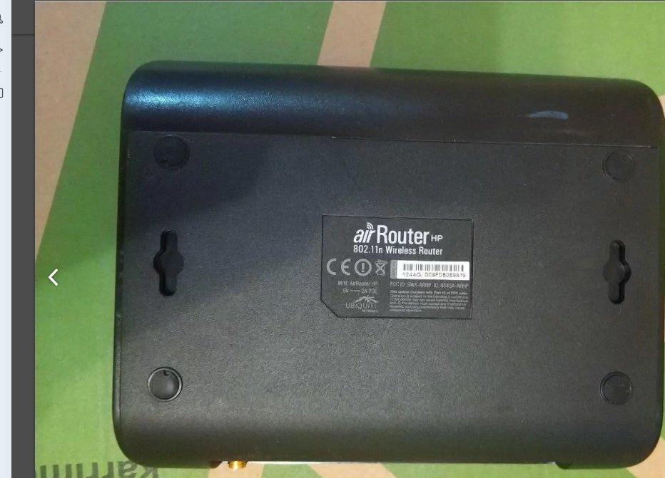

из чего сделать блок питания для AirRouter-HP Ubiquiti
досталась точка доступа хочу дома вместо tp-linka 841 поставить, но нет блок питания. Из чего можно сделать посоветуйте.
2. Как она по надежности в плане ppoe  протокола и wifi  точка доступа?
Питание у нее 5 вольт. По надежности нормальная, просто так не виснет, как тп-линк. Не забудьте мощность вайфая убавить при первоначальной настройке, там лютая мощность по умолчанию.
как бы вы ее запитали(может сылки на авито какие посоветуете) если нет poe адаптеров , просто на авто нашел такую же у ней почему блок питания poe на 24 вольта. Или в точке еще какой преобразователь стоит которому можно и 24 подать постоянки?
Или эти точки есть на разные напряжения версии 24 и 5вольт
Edited by ccmail
Я бы не советовал покупать блок питания б/у, когда они новые родные стоят рублей 600 - PoE Ubiquiti POE-24-12W. Подключается через патчкорд в 1 сетевой разъем WAN. Но проще всего найти блок питания 5 вольт 2 ампера, им цена от 400р.
В разных магазинах, на радиорынках и даже в магазинах, торгующими светильниками, это можно найти.
я правильно понял есть две разные ревизии точек этой модели на 24 и 5 вольт,но в магазине торгующими светльниками блок питания то найду 5в на 2а но там будет круглый штекер, его срезать и rj45 вывести контакты для питания, денег лишних нет думал блок питания на вли купить за 100р и так сделать, так как poe  не нашел вобще на 5воль только на 24 с конским ценником для меня
Edited by ccmail
У вашей версии нет круглого штекера на 5 вольт?
Если у витой пары отрежете синюю и коричневую жилки, то можете подать питание на них, следуя схеме подачи питания PoE на 24 вольта - подключаете на синюю + на коричневую -. То есть прикручиваете к любому БП и смотрите как работает, можете хоть к БП от тплинка попробовать.
