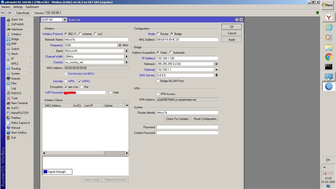

После настройки не могу попасть на БС
После настройки, не могу попасть на БС, хотя клиент подключается и все работает, БС пингуеться, но даже если подключить напрямую ПК к БС Winbox не видет.

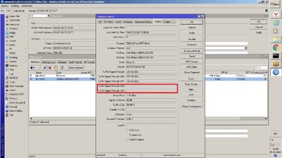

еще есть вопрос по скрину на клиенте подключенному к этой базе, я правильно понимаю что база работает не в mimo, если да то как сделать mimo
Просто надо сбрасывать начальный конфиг, в нем заблокировано куча всего, от чего может и пропасть доступ при изменении настроек IP адресов.
Клиент работает в мимо, для этого нужны каналы 0 и 1, мощности чрезмерные судя по сигналам.
