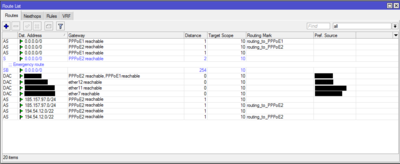

RN3DCX Posted March 2, 2020 Author Posted March 2, 2020 Товарищи эксперты, а также случайно зашедшие, подскажите-укажите на недочёты в конфиге. Два канала PPPoE + балансировка. 1-й порт - PPPoE1 (WAN) 2-й порт - PPPoE2 (WAN) 12-й порт - локалка. 100.100.1.0/24 100.100.2.0/24 100.100.3.0/24 100.100.4.0/24 Цитата /interface pppoe-client add name=PPoE1 interface=ether1 user=111 password=111 add-default-route=yes use-peer-dns=yes disabled=no default-route-distance=1 add name=PPoE2 interface=ether2 user=222 password=222 add-default-route=yes use-peer-dns=yes disabled=no default-route-distance=2 (1 или 2 ?) Цитата /ip firewall nat add action=masquerade chain=srcnat out-interface=PPPoE1 disabled=no add action=masquerade chain=srcnat out-interface=PPPoE2 disabled=no Цитата /ip firewall mangle add action=mark-connection chain=input (или лучше указать chain=prerouting) in-interface=PPPoE1 new-connection-mark=connection_to_PPPoE1 passthrough=no (или yes?) disabled=no connection-state=new (на сколько актуальная опция в текущем случае?) add action=mark-routing chain=output connection-mark=connection_to_PPPoE1 new-routing-mark=route_to_PPPoE1 passthrough=no (или yes?) disabled=no #что бы ответы шли через те же интерфейсы, откуда пришли запросы: add action=mark-connection chain=input (или лучше указать chain=prerouting) in-interface=PPPoE2 new-connection-mark=connection_to_PPPoE2 passthrough=no (или yes?) disabled=no connection-state=new (на сколько актуальная опция в текущем случае?) add action=mark-routing chain=output connection-mark=connection_to_PPPoE2 new-routing-mark=route_to_PPPoE2 passthrough=no (или yes?) disabled=no краткое описание в интернете: connection-state=new - нет смысла пытаться маркировать соединения, которые уже установлены, как вы помните new - это пакет, который создал соединение, т.е он только один, а в случае со всеми пакетами routeros будет каждый раз пытаться маркировать соединение, которое уже и так может иметь маркировку. Цитата #если маршрут не будет найден, пакет должен умереть на маршрутизаторе, а не отправляться через другого оператора: /ip route rule add routing-mark=route_to_PPPoE1 action=lookup-only-in-table table=route_to_PPPoE1 add routing-mark=route_to_PPPoE2 action=lookup-only-in-table table=route_to_PPPoE2 Цитата #Маршруты для роутера: /ip route add distance=1 gateway=ether1 disabled=no routing-mark=route_to_PPPoE1 add distance=2 (1 или 2 ?) gateway=ether2 disabled=no routing-mark=route_to_PPPoE2 или правильнее будет так: /ip route add distance=1 dst-address=0.0.0.0/0 gateway=ether1 disabled=no routing-mark=route_to_PPPoE1 add distance=2 (1 или 2 ?) dst-address=0.0.0.0/0 gateway=ether2 disabled=no routing-mark=route_to_PPPoE2 Цитата #используя PPC разделим трафик: /ip firewall mangle add src-address=100.100.1.0/21 action=mark-routing chain=prerouting new-routing-mark=connection_to_PPPoE1 per-connection-classifier=src-address-and-port:2/0 (или both-addresses-and-ports?) passthrough=no (или yes?) connection-state=new (на сколько актуальная опция в текущем случае?) add src-address=100.100.1.0/21 action=mark-routing chain=prerouting new-routing-mark=connection_to_PPPoE2 per-connection-classifier=src-address-and-port:2/1(или both-addresses-and-ports?) passthrough=no (или yes?) connection-state=new (на сколько актуальная опция в текущем случае?) Еще не понятны значения 2/0 и 2/1 в per-connection-classifier: per-connection-classifier=src-address-and-port:2/0 per-connection-classifier=src-address-and-port:2/1 Вставить ник Quote

Saab95 Posted March 24, 2020 Posted March 24, 2020 В 03.03.2020 в 00:44, RN3DCX сказал: Еще не понятны значения 2/0 и 2/1 в per-connection-classifier: per-connection-classifier=src-address-and-port:2/0 per-connection-classifier=src-address-and-port:2/1 2 это значит 2 потока, при этом 0 - нулевой поток, 1 - первый поток, а всего их два. В 03.03.2020 в 00:44, RN3DCX сказал: /interface pppoe-client add name=PPoE1 interface=ether1 user=111 password=111 add-default-route=yes use-peer-dns=yes disabled=no default-route-distance=1 add name=PPoE2 interface=ether2 user=222 password=222 add-default-route=yes use-peer-dns=yes disabled=no default-route-distance=2 (1 или 2 ?) 1, т.к. при таком типе балансировки маршруты должны быть равны. В 03.03.2020 в 00:44, RN3DCX сказал: Два канала PPPoE + балансировка. 1-й порт - PPPoE1 (WAN) 2-й порт - PPPoE2 (WAN) 12-й порт - локалка. 100.100.1.0/24 100.100.2.0/24 100.100.3.0/24 100.100.4.0/24 Надо поставить еще микротиков, на каждом будете поднимать PPPoE сессию, они будут делать НАТ и уже по IP раздавать интернет на основной микротик, который и будет делать балансировку. Тогда все заработает без проблем. Вставить ник Quote
RN3DCX Posted March 24, 2020 Author Posted March 24, 2020 @Saab95 , благодарю за выше приведенные пояснения. Еще бы с firewall'ом разобраться: Цитата /ip firewall mangle add action=mark-connection chain=input (или лучше указать chain=prerouting) in-interface=PPPoE1 new-connection-mark=connection_to_PPPoE1 passthrough=no (или yes?) disabled=no connection-state=new (на сколько актуальная опция в текущем случае?) add action=mark-routing chain=output connection-mark=connection_to_PPPoE1 new-routing-mark=route_to_PPPoE1 passthrough=no (или yes?) disabled=no #что бы ответы шли через те же интерфейсы, откуда пришли запросы: add action=mark-connection chain=input (или лучше указать chain=prerouting) in-interface=PPPoE2 new-connection-mark=connection_to_PPPoE2 passthrough=no (или yes?) disabled=no connection-state=new (на сколько актуальная опция в текущем случае?) add action=mark-routing chain=output connection-mark=connection_to_PPPoE2 new-routing-mark=route_to_PPPoE2 passthrough=no (или yes?) disabled=no краткое описание в интернете: connection-state=new - нет смысла пытаться маркировать соединения, которые уже установлены, как вы помните new - это пакет, который создал соединение, т.е он только один, а в случае со всеми пакетами routeros будет каждый раз пытаться маркировать соединение, которое уже и так может иметь маркировку. Вставить ник Quote
Saab95 Posted March 24, 2020 Posted March 24, 2020 Не надо с этим разбираться. 26 минут назад, RN3DCX сказал: connection-state=new - нет смысла пытаться маркировать соединения, которые уже установлены, как вы помните new - это пакет, который создал соединение, т.е он только один, а в случае со всеми пакетами routeros будет каждый раз пытаться маркировать соединение, которое уже и так может иметь маркировку. А если у вас UDP трафик? На нем нет понятия соединения=) достаточно вставить вверху манглов: /ip firewall mangle add action=accept chain=prerouting connection-state=established что бы убрать уже установленные соединения - вам же надо абонентов разделить. А если абонентов надо разделить, а они TCP не используют - не будет адресов в адрес-листах, и интернет у абонентов не заработает. Если у вас PPPoE постоянно меняет IP адреса - то нужно ставить еще микротики, убрав эти туннели из работы на основном микротике. Вставить ник Quote
RN3DCX Posted March 24, 2020 Author Posted March 24, 2020 3 часа назад, Saab95 сказал: В 03.03.2020 в 00:44, RN3DCX сказал: Еще не понятны значения 2/0 и 2/1 в per-connection-classifier: per-connection-classifier=src-address-and-port:2/0 per-connection-classifier=src-address-and-port:2/1 2 это значит 2 потока, при этом 0 - нулевой поток, 1 - первый поток, а всего их два. Под потоками подразумевается UP-линк, т.е. канал в мир? Если имеется четыре канала в мир, то: per-connection-classifier=src-address-and-port:4/0 per-connection-classifier=src-address-and-port:4/1 per-connection-classifier=src-address-and-port:4/2 per-connection-classifier=src-address-and-port:4/3 Вставить ник Quote
Saab95 Posted March 25, 2020 Posted March 25, 2020 Поток это не канал, а количество групп деления трафика. Соответственно их адреса помещаются в адрес-лист, с которым и работает маркировка. Обычно работают с src-nat, тогда отпадает необходимость в соответствии входящего и исходящего канала - все само по себе происходит. И именно по этой причине нужны дополнительные микротики, что бы не приходилось обвешиваться кучей правил привязок и т.п. Вставить ник Quote

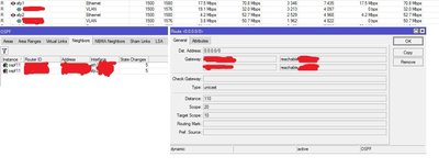

pingz Posted March 26, 2020 Posted March 26, 2020 @RN3DCX Пойми нужно разделить мух от котлет. Если тебе нужна балансировка это одно, а если тебе нужно размазать по разным каналам это другое. В моем понимании балансировка это когда я взял два линка по 1G, на каждом линке собрал OSPF или другой динамический протокол и через ECMP размазал 1.2 Gb\s. В автомоматическом режиме, мне фиолетово какой клиент в какой линк ушел. В твоей ситуации у тебя есть два правила ната, два дефолтных маршрута 0.0.0.0/0. Максимум, что ты можешь сделать это сказать подсеть 192.168.10.0/24 идет через канал 1, подсеть 192.168.11.0/24 идет в канал 2. Все это сделано через маркировку, у меня был PBR и выносил NAT на отдельный микротик все работало как часы если не ждать от микротика великих цифр. ИМХО два https://shop.nag.ru/catalog/00002.Marshrutizatory/33638.Dlya-domashnego-ispolzovaniya/22395.RB750Gr3 один https://shop.nag.ru/catalog/00002.Marshrutizatory/33636.Dlya-provajderov-uslug-svyazi/29698.RB1100x4 Равен по цене +\- https://shop.nag.ru/catalog/00002.Marshrutizatory/33636.Dlya-provajderov-uslug-svyazi/22738.CCR1009-7G-1C-1S Только на трех устройствах вы сделаете балансировку, а вот на одном вы не сделаете балансировку. Зайдите в любой магнит и посмотрите как у них сделано. Вставить ник Quote

pingz Posted March 26, 2020 Posted March 26, 2020 @NiTr0 умеет ecmp У человека два канала обычных от оператора тупо интернет через pppoe, l2tp, ipoe, pptp да это и не суть там уже правило ната в каждый канал. Суть в том, что если будет 3 микротика то два будут натить каждый в своего оператора, третий будет центром сети для пользователей. До каждого ната собирается ospf и тогда происходит магия балансировки. На cisco или juniper я бы эти наты завернул в отдельный VRF. Все бы работало в одной коробке. У микротика одна таблица маршрутизации main и ее можно разделить только маркировкой. Вставить ник Quote
