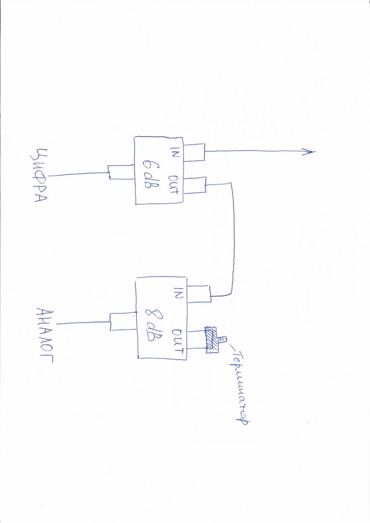

mnemonic Posted February 12, 2020 Author Posted February 12, 2020 8 минут назад, straus сказал: Выход будет с IN. А OUT последнего терминируется. Приём ответвители в цепочке должны быть с разным ослаблением. Так? Вставить ник Quote
Rublik Posted February 12, 2020 Posted February 12, 2020 У меня стоит делитель на 8... На 7 входов с корзин аналога, на 8 выход с цифры. с делителя на магистральник смешанный сигнал. Проблем никаких. Qam256, сигнал на 3 дбмкв меньше аналога. Вставить ник Quote
straus Posted February 12, 2020 Posted February 12, 2020 Делители обладают параметрами несколько хуже ответвителей. Поэтому желательно использовать именно ответвители, причём одиночные (потому что многоотводные обычно состоят из ответвителя и делителя). Хотя и на делителях как правило работает. Если при суммировании на делителях есть проблемы с QAM 256 или запас по помехам на пределе - нужно попробовать ответвители - у них лучше развязка, и соответственно меньшие уровни переотражений. Вставить ник Quote
vidis Posted February 13, 2020 Posted February 13, 2020 Перед сборкой неплохо устроить лабораторную работу по измерению развязки ответвителей - иногда удивление ! Качество и размер ферритов в трансформаторах - решающее значение при больших уровнях сложения. Есть еще сложение на фильтрах полосовых - если аналог и цифра в разных полосах. Ну и сложение на канальных фильтрах - но сейчас это скорее экзотика - применялось при отдельных модуляторах и числе каналов 50-70. Вставить ник Quote
Rublik Posted February 13, 2020 Posted February 13, 2020 2 часа назад, vidis сказал: Качество и размер ферритов в трансформаторах - решающее значение при больших уровнях сложения. поэтому я сначала суммирую, а потом уже усиливаю... Вставить ник Quote
abub Posted February 13, 2020 Posted February 13, 2020 Или регулируемый сумматор от сг-24... Вставить ник Quote
vidis Posted February 14, 2020 Posted February 14, 2020 Сначала усиливаем отдельно каждый канал до 110-116 потом складываем. Только так. Или просто IP-PAL Вставить ник Quote
