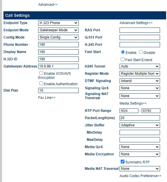

PuZaN Posted July 6, 2020 Author Posted July 6, 2020 (edited) Вот что удалось найти и запустить. ТЕЛЕФОННЫЙ АДАПТЕР (1-FXS PORT) DBL HT-912T Мануал конечно такой себе(( У меня, при таких настройках заработало в связке с AquaGatekeeper. Так-же не забываем что телефонный аппарат заработает только в Тоновом наборе (либо каждый раз надо переводить в тон). Поэтому сразу ищем аппарат с физическим переключателем tone/pulse. Edited July 10, 2020 by PuZaN Вставить ник Quote
