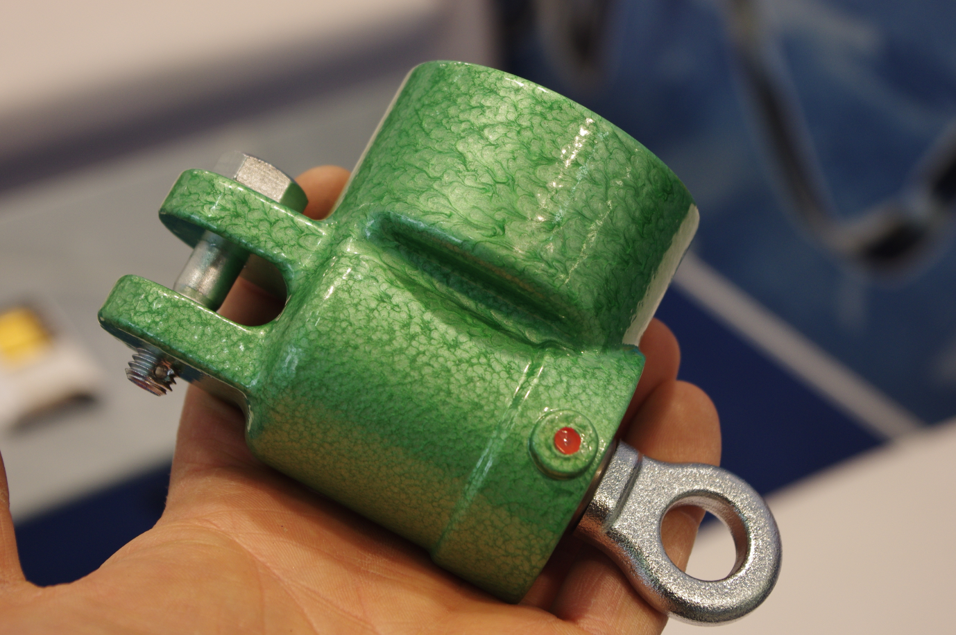

Самые красивые и удобные динамометры, которые мне попадались в руки это устройства производства японской фирмы Nagaki Seiki http://www.ngk-nagaki.com/index1.html
Я работал на ЛЭП с несколькими видами динамометров отечественного производства, которые имели габариты колесного диска от автомобиля ОКА и весили, как пол этого автомобиля и когда мне попали в руки динамометры от Nagaki я был просто в шоке.

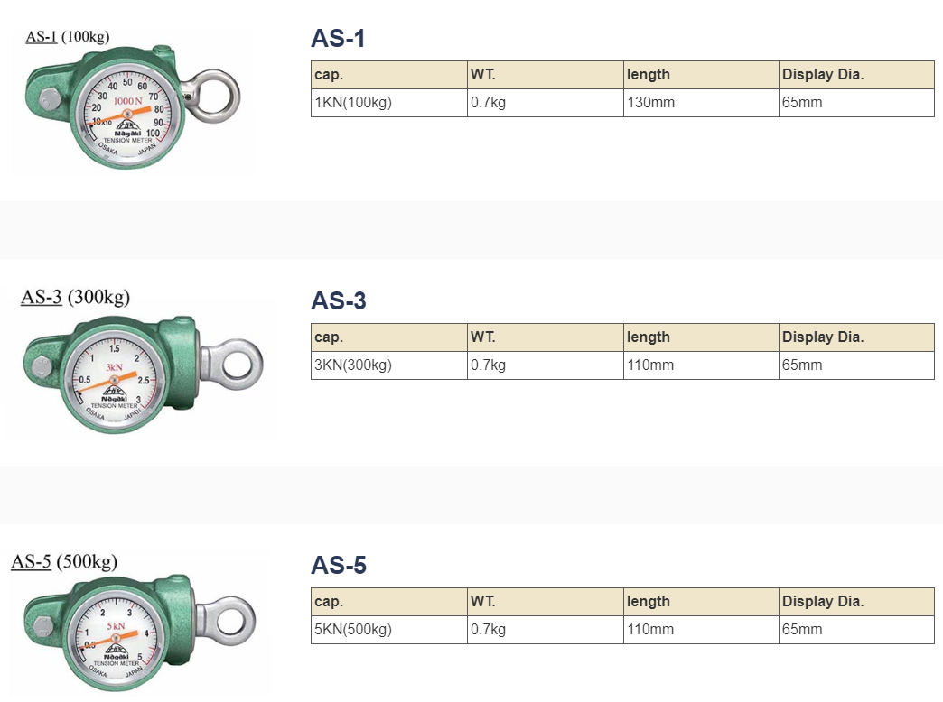

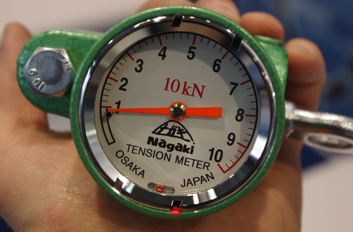

Например вот такие размеры динамометра с усилием до 10 кН
Красавчик, не правда ли ?  Весит всего 800 грамм. Диаметр окна всего 6,5 см.
Инструменты с бОльшим усилием имеют не намного бОльшие габариты и вес. Инструмент на 100 кН весит всего 6,5 кГ.
Самое интересное, что японцы делают приборы с меньшими усилиями.
Если вдруг очень захочется купить себе классную вещь, то вспомните про такие инструменты. Возможно даже пригодится в работе :)

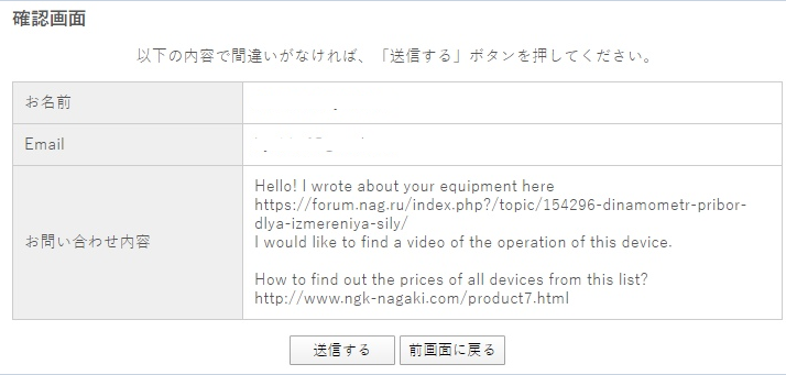

Я отписал японцам с просьбой показать цены. Может быть ответят.

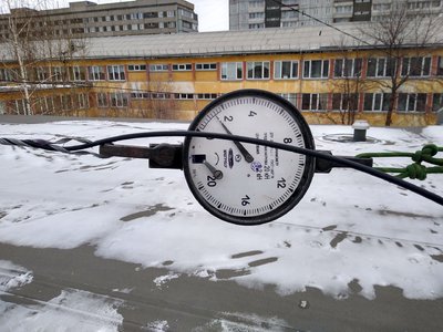

Да хорошая вещь часто использую особенно на длинных и тяжелых пролетах. Вместо лебедки полиспаст из альп веревки и роликов 5:1. 2кН можно в одного вытянуть.
Я никогда сам не работал с полиспастом, но видел, как это делают другие. Монтажник крепит первый конец веревки за что то, делает пристрелочную натяжку, потом подтягивает немного веревку мимо себя, крепит за что-то второй конец и потом ногой или телом давит на веревку и производит натяжку. С лебедкой конечно проще, можно натянуть и заниматься спокойно крепежом. Я как то на крыше нашел веревку и парочку полиспастов. Несколько дней полежали, потом я их унес с той крыши. Видимо забыли залетные монтеры.

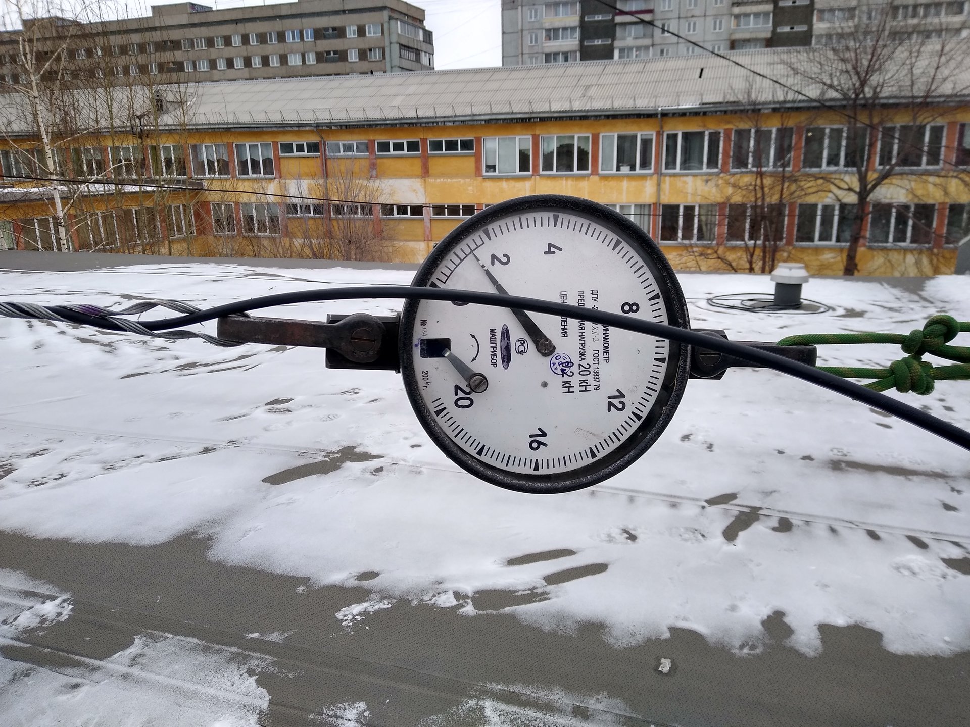

А не сильно ли бы этот кабелек натянул ? На фотографии.
Быстрее лебедки намного ход полиспаста у меня метров 5, просто фиксирую его с  одной стороны и натягиваю кабель через ролик на опоре либо на стойке да как угодно вообщем то. Никуда ничем не упираюсь это лишнее по мне быстрее натягивать чем лебедкой ручной, можно регулировать натяжку в плюс или минус быстро. Я сделал без фиксирующих узлов. Если надо зафиксировать фиксирую рифовым узлом  Сама натяжка происходит быстро буквально несколько секунд. Минус в том что больше 200-250кг один не вытянешь либо нужно строить сложный полиспаст что уже простоту сводит на нет. Плюс еще в том что его можно всегда разобрать на веревку) Конкретно этот пролет метров 150 не сильная натяжка на самом деле, когда навяжется НСО то немного ослабнет + подпровиснет еще за пару дней.
Ну лебедкой тоже не долго, если использовать лягушку. Протянул кабель и руки свободны. А у тебя рука будет в любом случае занята.
