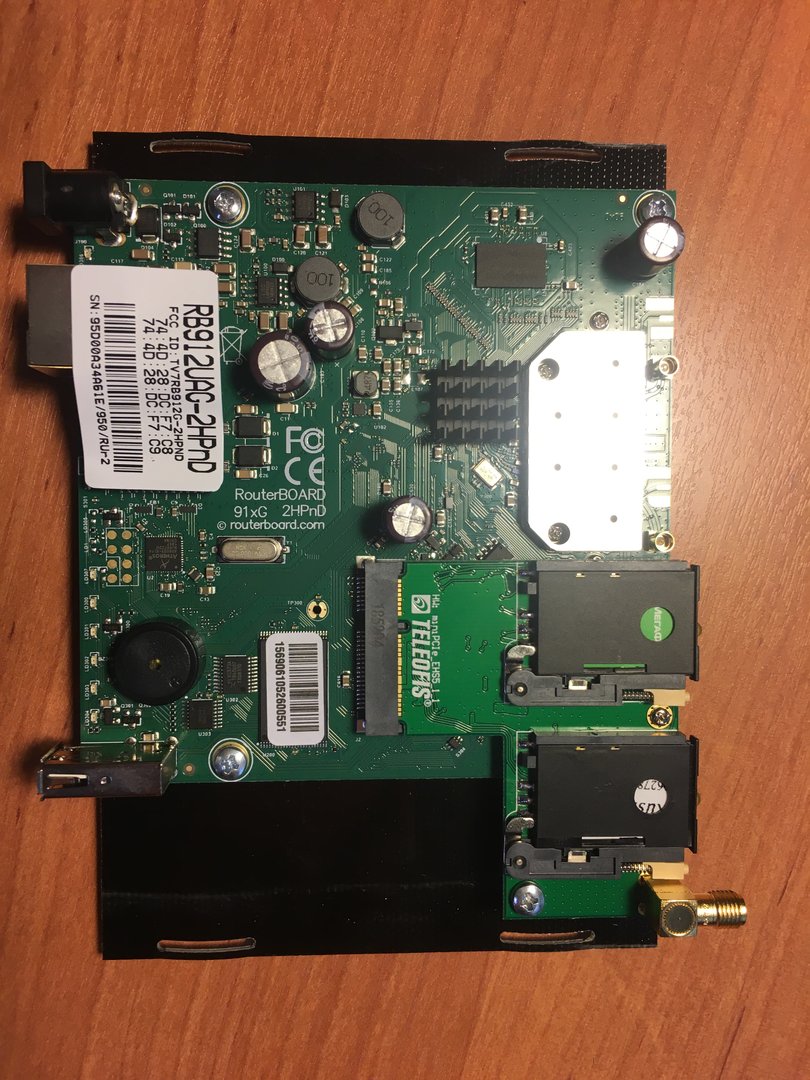

Барагоз Posted February 6, 2020 Posted February 6, 2020 Коллеги, попалась в руки железка Телеофис GTX300-S (Wi-Fi) 912BC на плате RB912UAG-2HPND с двумя SIM картами, но одним модемом. Не понимаю, возможно ли управлять, с какой симкарты модем выходит в интернет. На данный момент симкарты тупо чередуются при каждом включении-выключении устройства, причем это делается еще до загрузки ОС. Есть внутри скрипт авторства телеофиса, который при пропадании связи передергивает питание модема, а затем задалбывает девайс перезагрузками, пока на какой-либо симкарте не достучится до интернета. Но клиент просит реализовать схему с основным и резервным каналом, а это немного не то. Пока не смог нагуглить вообще ничего про управление сим картами на микроте. В основном везде инфа про эту плату с одной сим. Возможно ли это вообще выбирать сим на загруженной ОС? Вставить ник Quote
Saab95 Posted February 6, 2020 Posted February 6, 2020 В описании платы же четко указано что 1 сим. Если хотите управлять модемами - нужно поменять устройство на другое. Вставить ник Quote
Барагоз Posted February 6, 2020 Author Posted February 6, 2020 @Saab95 у меня такая же плата с двумя сим картами. см выше. в интернетах есть варианты как с одной, так и с двумя. модем один. нужно управлять не модемами, а переключать сим карту, с которой работает модем. Вставить ник Quote
Барагоз Posted February 6, 2020 Author Posted February 6, 2020 А вот оно что, михалыч. Видимо, у телеофиса свое представление об отказоустойчивости ) Вставить ник Quote
McSea Posted February 6, 2020 Posted February 6, 2020 9 hours ago, Барагоз said: Пока не смог нагуглить вообще ничего про управление сим картами на микроте. Прямо на оф. wiki - Dual SIM Application Но это работает на тиках с двумя родными sim картами, типа LtAP mini / SXT LTE kit ... Вставить ник Quote
Барагоз Posted February 6, 2020 Author Posted February 6, 2020 15 минут назад, McSea сказал: Но это работает на тиках с двумя родными sim картами, типа LtAP mini / SXT LTE kit ... Вот вот ) у телеофиса модем не LTE. в /interface lte пусто, в /system routerboard нет подпункта modem. Задачу как бы решил, хотя и кривенько на костылях (как и само устройство ))) Напишу сюда, если клиент примет ) Вставить ник Quote
nay Posted February 10, 2020 Posted February 10, 2020 В 06.02.2020 в 13:59, Барагоз сказал: А вот оно что, михалыч. Видимо, у телеофиса свое представление об отказоустойчивости ) Нормальное представление, вероятность того что симка оператора в блокировку уйдет сильно выше того что модем сдохнет. Вставить ник Quote
