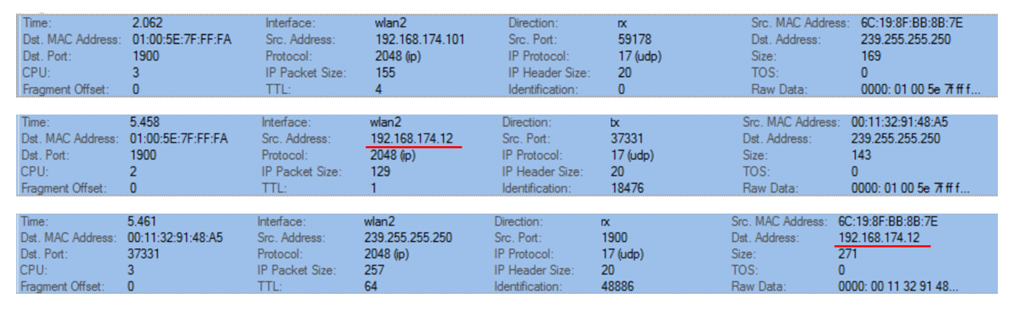

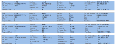

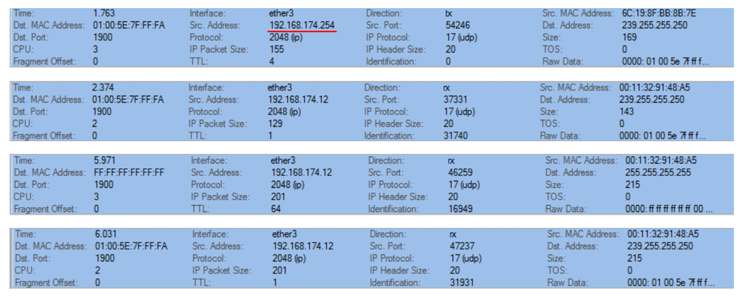

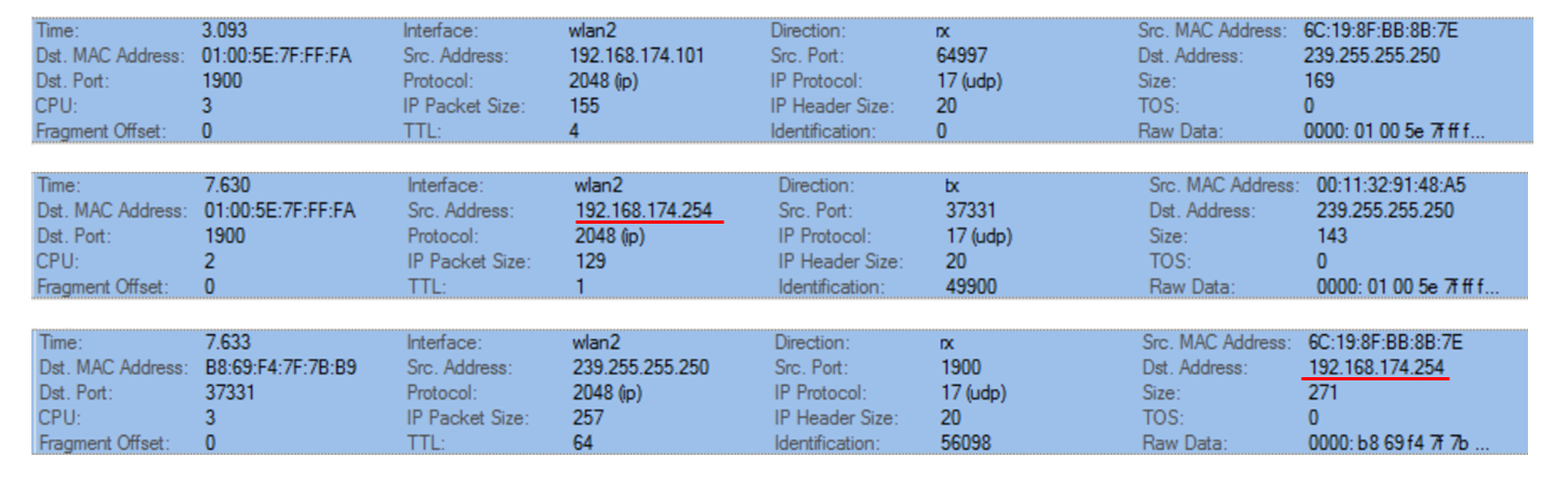

Посниффил пакетики в момент, когда клиент ищет сервер... вот, что получается:
1) Рабочий режим, DLNA работает - клиент видит сервер. Ip Firewall в бридже выключен!
На порту DLNA-сервера:                                                             На порту DLNA клиента:
1055939667_NAS-port-DLNA-OK.thumb.png.99861d4f07537230cc18af65e9a62a1e.png236359907_Client-port-DLNA-OK.thumb.png.c1474c00ea685cc315d62c54fc848805.png

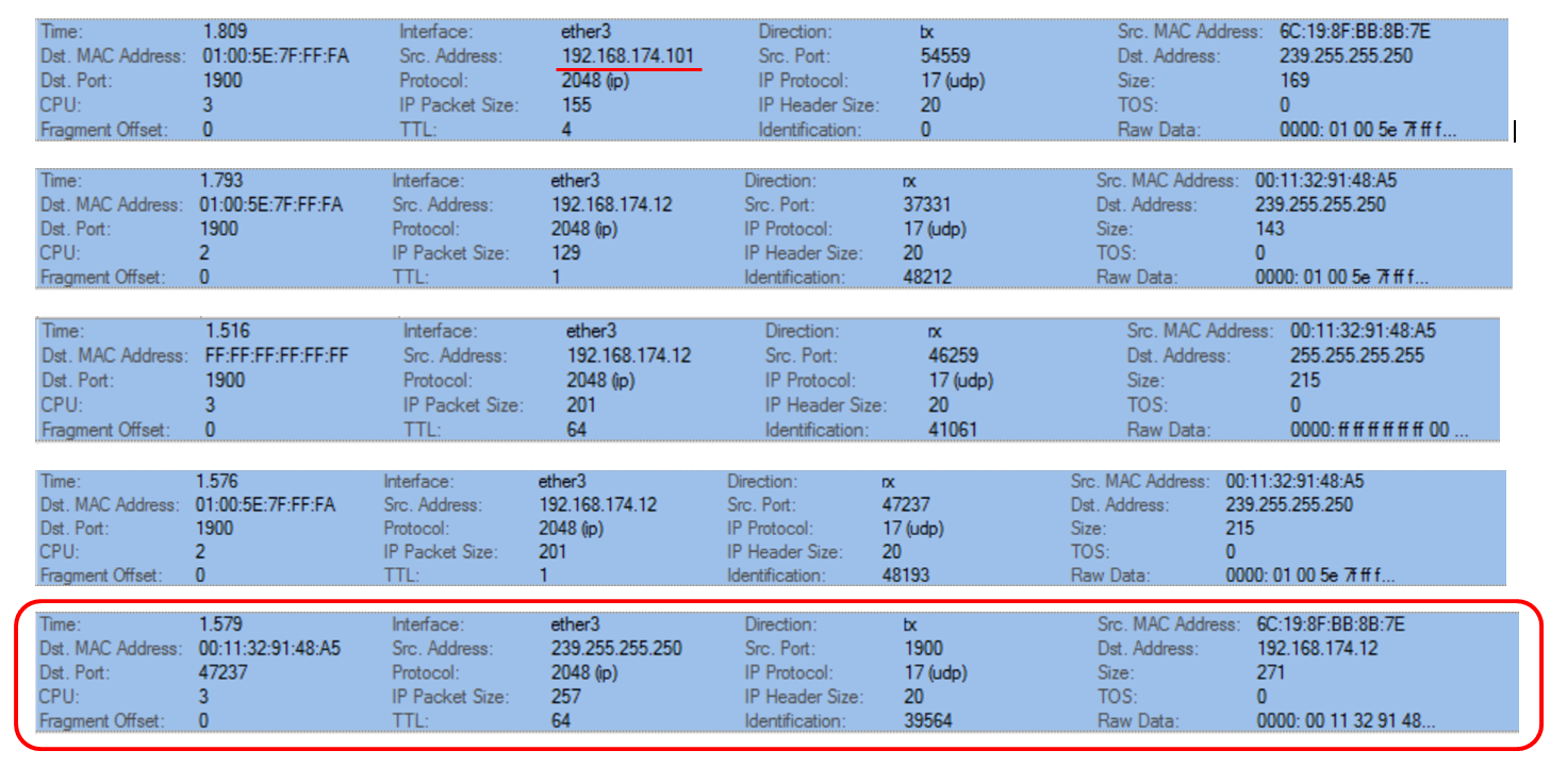

2) НЕрабочий режим, DLNA не работает - клиент НЕ видит сервер. Ip Firewall в бридже включен!
1227127646_NAS-port-DLNA-Bad.thumb.png.014f71adddde6db943353c7bd1e397cb.png2067021403_Client-port-DLNA-bad.thumb.png.d492067579cc26b4b5c9886cf9ead891.png
Цветом выделил один отсутствующий фрейм, и разницу в адресации при рабочем и нерабочем режимах.

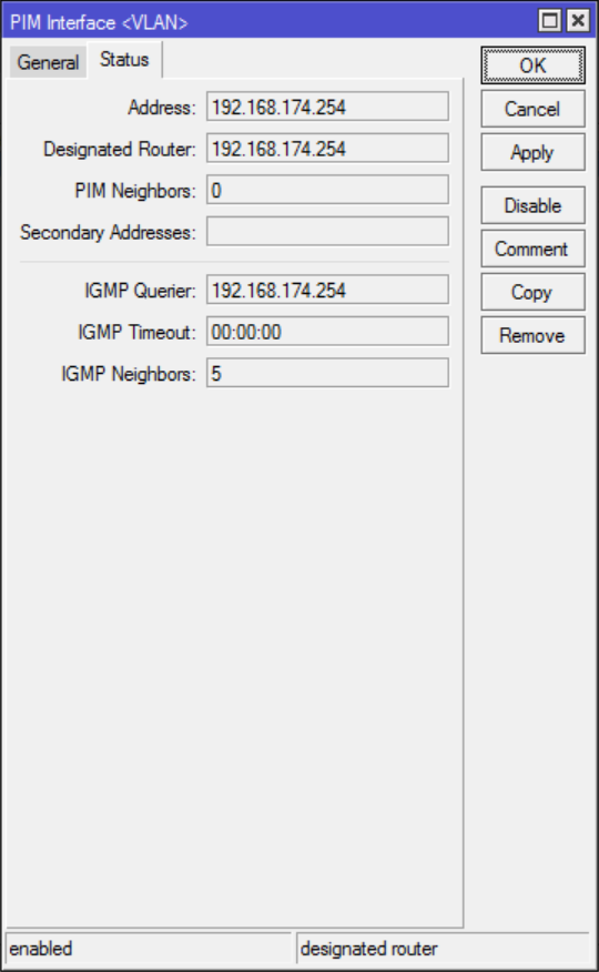

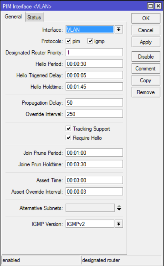

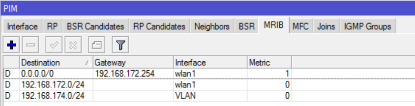

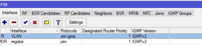

Поставил пакет multicast, после перезагрузки появились настройки PIM...
Добавил PIM Interface... (VLAN - это у меня так бридж называется!)
PIM-interface_add.thumb.png.c84b525fcd6b964fd819601c7cc72331.pngPIM-interface_status.thumb.png.343f186824f02eac3efc7a9120991854.png

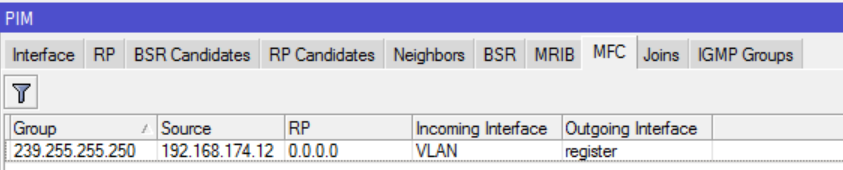

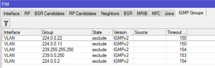

Автоматом появилась регистрация и всякие служебные штуки...
PIM-reg.thumb.png.95f8af94312aa417f1618cab90361be5.pngMRIB.thumb.png.b6ec46d9bee77873068fa23fbf529e7c.png
MFC.thumb.png.c67c985b306cb2793e2a37fc616a3b1b.pngIGMP_Groups.thumb.png.2bea760e6fb6994b2146410fd54fdc06.png

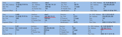

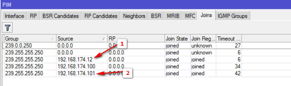

И самое интересное - мой DLNA-сервер [1] и клиент [2]!!!!

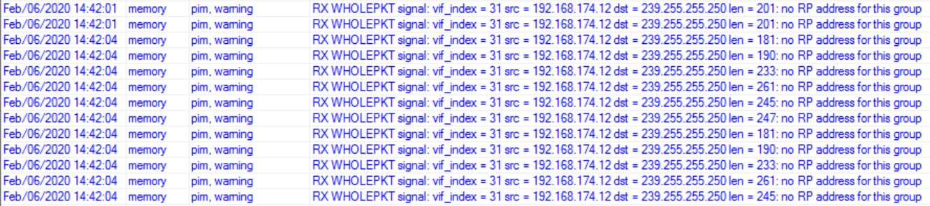

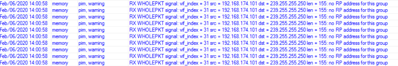

А в журнале warning...
PIM_warning.thumb.png.3b8f293f9534380675bc4592aaab70df.pngPIM_warning_Client.thumb.png.072883e65b8aa53fd2c686954ce4cfdb.png
