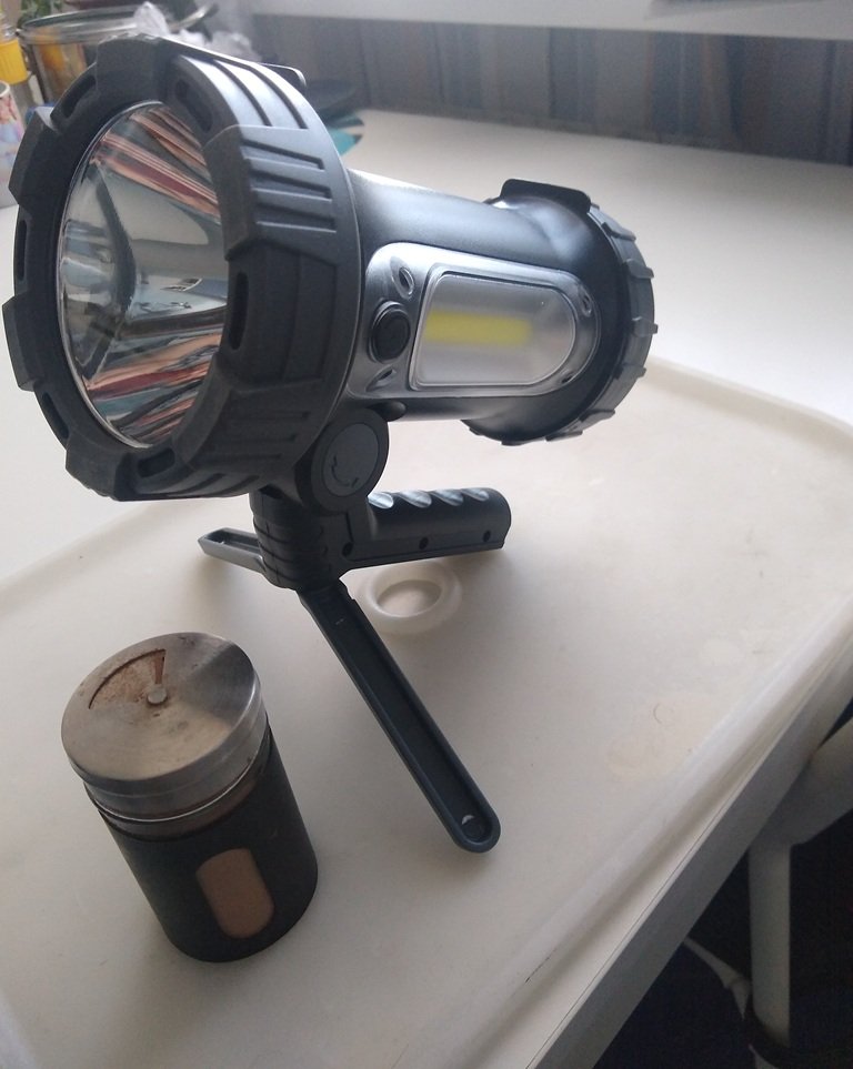

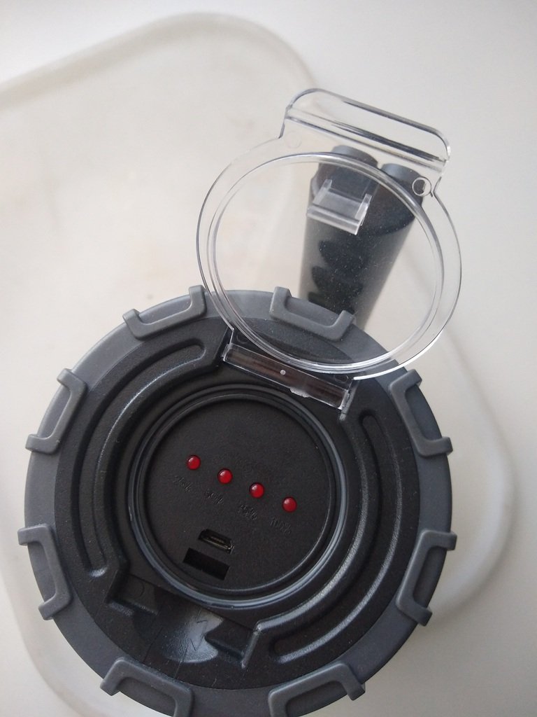

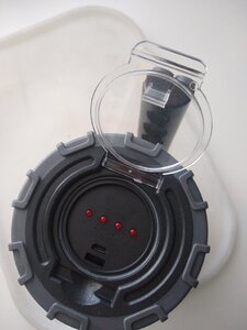

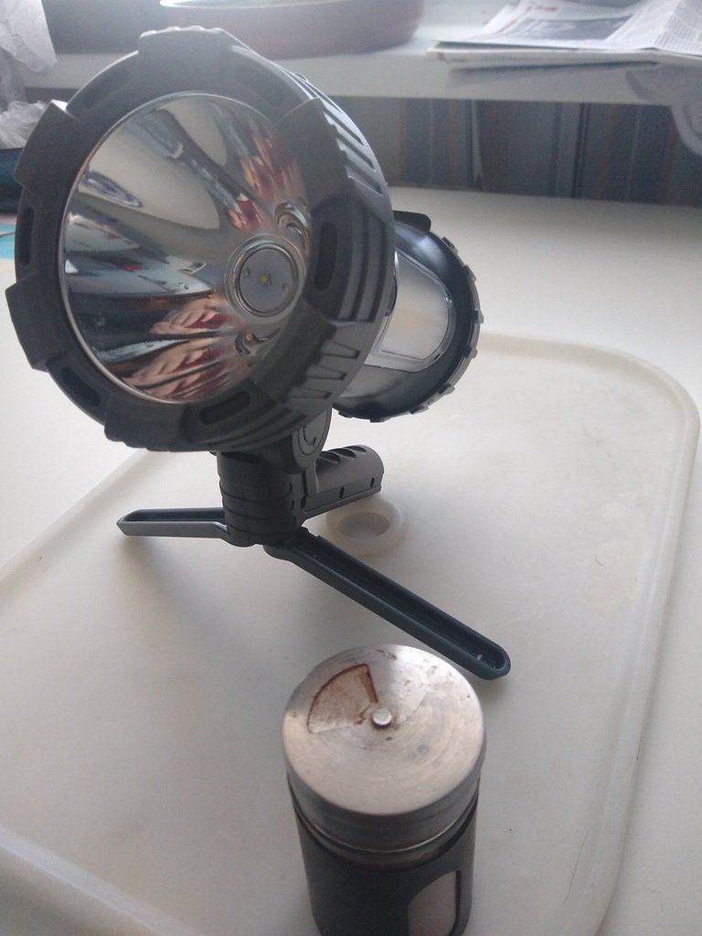

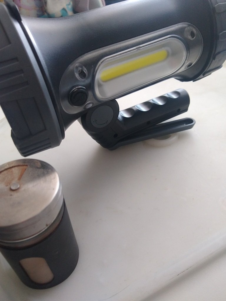

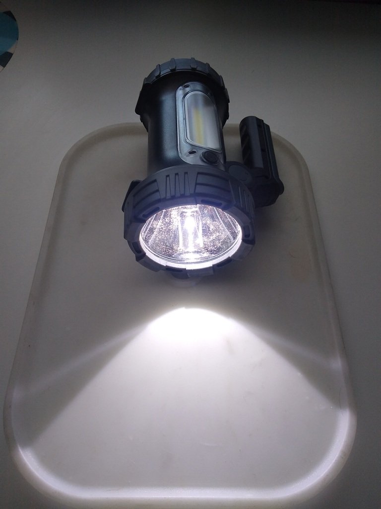

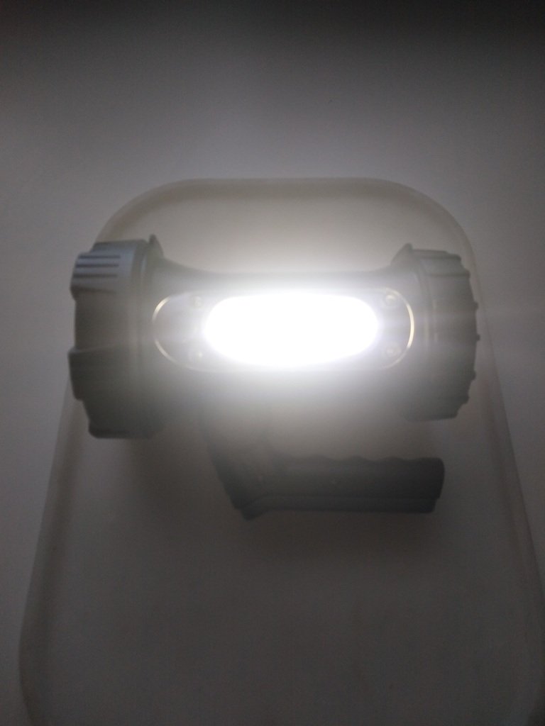

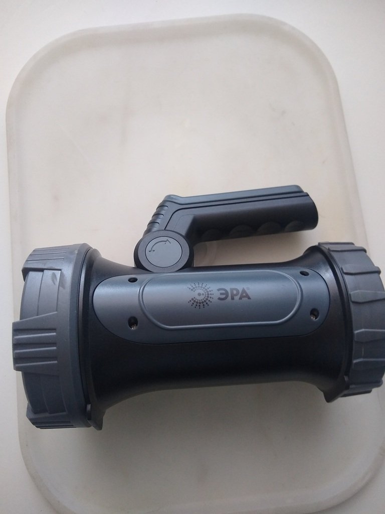

jffulcrum Posted May 1, 2025 Posted May 1, 2025 В 18.03.2025 в 09:52, jffulcrum сказал: взял ЭРА PA-703 (купился на трипод), Немного поюзал, выглядит оно как-то так (обзорщик из меня хреновый, потому фото с тапка и демонстрации в духе легенды😞 Максимальный раскрыв (перечница для сравнения): Минимальный: Внешний вид: Кольца по краям - обрезиненые, небольшая защита от ударов. Крючка для подвешивания нет - минус. Не тяжелый - грамм 300. Зарядный блок: Разъем MicroUSB, заряжается от старой зарядки для телефона. В комбинации с диодами - явно от повербанка схема. Держит (пока) хорошо - светил после полной зарядки непрерывно 55 минут, в покое потерял за неделю одно "деление". Хозяйство закрывается прозрачной крышечкой. Как светит: Фронт ближе показать не могу, засвечивает тапок. В целом норм, 10-12 метров пробивает. А вот боковой - чуть-чуть бы побольше яркости, на мой вкус. В целом, пока нужды закрывает. А итоги будут через год - умрёт/не умрёт. Вставить ник Quote

straus Posted May 1, 2025 Posted May 1, 2025 10-ваттный светодиод там, где теплоотвода недостаточно даже для 3-ваттного? Однако... Ну понятно, что маркетинг, никто его на 10 ватт драйвить не будет. Вставить ник Quote

alibek Posted May 2, 2025 Posted May 2, 2025 Судя по второму фото, там либо какие-нибудь старые Эпиледы, либо подделка под них. То есть некачественный синюшный свет. И почти наверняка с низкочастотным ШИМ. Да ещё и с динамо-крутилкой. Лучше в утиль сразу. Вставить ник Quote

Saab95 Posted May 3, 2025 Posted May 3, 2025 В 01.05.2025 в 23:29, straus сказал: Ну понятно, что маркетинг, никто его на 10 ватт драйвить не будет. Если включать на полный режим то в передней части чуть теплое стекло при долгой работе. В 02.05.2025 в 00:59, jffulcrum сказал: Ценник в студию. Ну и вес. В любом случае овердофига функций на картинке для моих скромных задач. Смотря где покупать, цена на разных площадках от 4500 до 6000 и выше. Вес не большой, мизинцем можно нести. В 02.05.2025 в 09:34, alibek сказал: То есть некачественный синюшный свет. И почти наверняка с низкочастотным ШИМ. Цвет не синюшный а вполне себе 4000-4500к. Шим да, заметен если рукой махать перед фонарем, но ни у кого из монтажников не было нареканий на него, хотя 50%, а то и более времени работают именно в слабом режиме. В 02.05.2025 в 09:34, alibek сказал: Да ещё и с динамо-крутилкой. Лучше в утиль сразу. Из всех фонарей подобного типа эти оказались лучшими, и крутилка очень даже не плохая. Не такая как в китайских кемпинговых фонарях. Часто забывают заряжать их и пока идут на чердак или куда-то в подвал, ручку покрутят и на 10-15 минут освещения хватит, то есть реально пользуются крутилкой. Либо один работает, а второй ручку крутит и светит, но это для совсем забывчивых. Хотя был случай когда аварийно восстанавливали зимой обрывы кабелей и все фонари разрядили, и реально люди крутили эти ручки часами. Места труднодоступные, кругом деревья повалены, ничего стационарного и тяжелого не пронести было. Только лестницы и кабель. Вставить ник Quote
