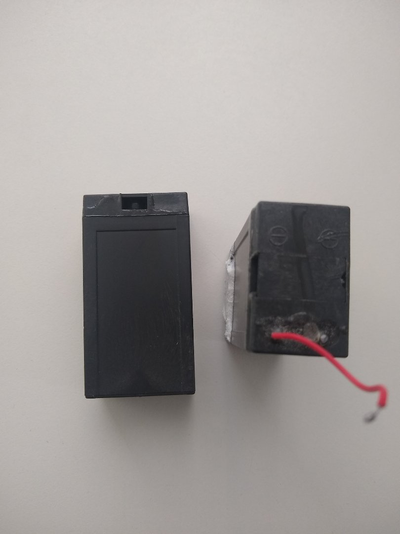

У нас фонари Навигатор с динамомашиной, пластиковые, светит вперед, вбок и мигает красным, 2 яркости (слабая яркость стробоскопит, если придираться), внутри 2 литиевых аккумулятора, можно поставить 4 и более, место позволяет. И зарядка от USB, от динамо, а так же как повербанки работают.
Куплены более 5 лет назад, которые не разбили - все работают. Даже если в ноль разрядить, то пока из машины идешь в подвал или на чердак, покрутив 3-5 минут ручку, можно минут 10-15 пользоваться фонарем.
