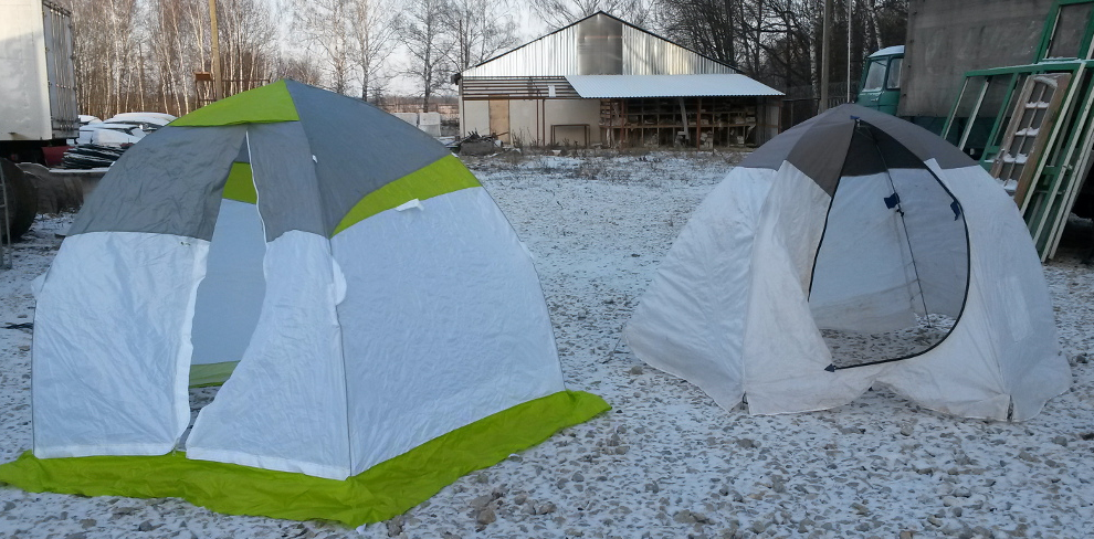

Bachaa Posted February 16, 2020 Author Posted February 16, 2020 1 час назад, dIMbI4 сказал: мои сотрудники хором твердят что если уж msat5 зимой рвет модули Купи сотрудникам палатку :) Залезли, горелкой секунд 20 погрели - вот тебе выше нуля температура. Я когда с палатке запаковываюсь, то куртку скидываю. А если снег есть, то подол палатки закапываешь и можно в майке работать. Вставить ник Quote

dIMbI4 Posted February 17, 2020 Posted February 17, 2020 8 часов назад, Bachaa сказал: Купи сотрудникам палатку :) Залезли, горелкой секунд 20 погрели - вот тебе выше нуля температура. Я когда с палатке запаковываюсь, то куртку скидываю. А если снег есть, то подол палатки закапываешь и можно в майке работать. специфика другая, чердаки, палаток нет, объемы большие. Вставить ник Quote
Bachaa Posted February 17, 2020 Author Posted February 17, 2020 40 минут назад, dIMbI4 сказал: специфика другая, Да, крыши немного по другому. Но вот смотри на палатку справа. Ее использовали в том числе для работы на крыше. Она под одного человека рассчитана. Очень компактная и легкая. Ставили ее в том числе и на выдуваемых чердаках. Мне кажется они тебе чешут просто. Если ты работаешь на чердаках, то вероятно есть где запитаться? Можно носить или фен небольшой или ветерок, чтобы нагреть модуль. Вобщем проблема надумана. Как удастся поработать кубиком, тогда смогу сравнить. Вставить ник Quote
