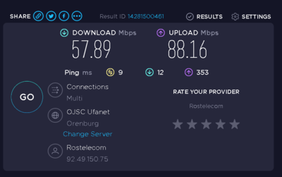

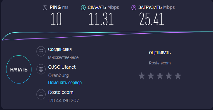

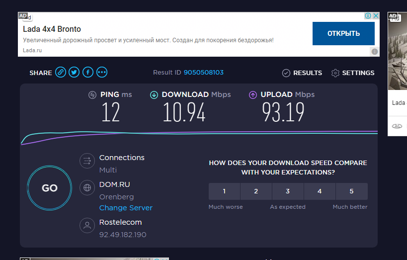

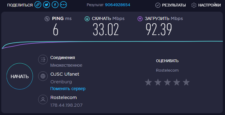

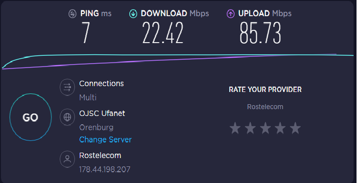

asama Posted February 18, 2020 Author Posted February 18, 2020 Все таки подключился к интернету, теперь скорость на закачку 10-20 мгбт на отдачу все 95 мгбт. Основной роутер тоже микротик, с которого беру интернет, подскажите пожалуйста в чем причина Вставить ник Quote

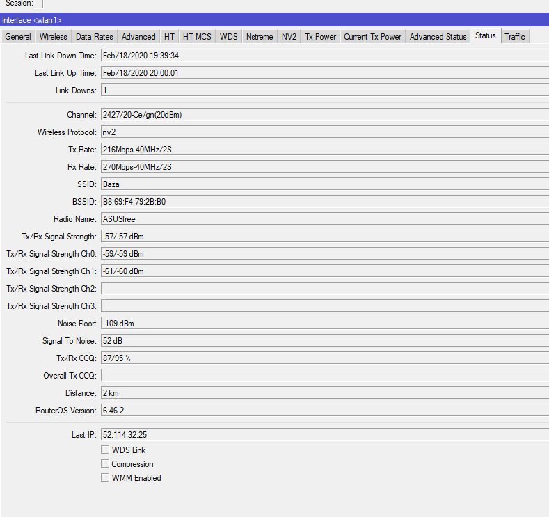

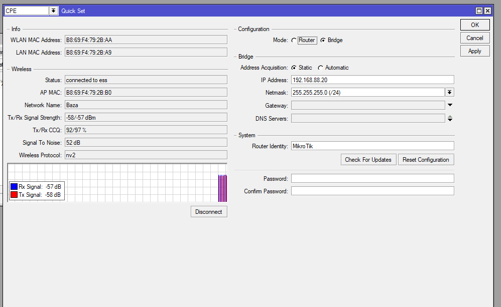

Saab95 Posted February 18, 2020 Posted February 18, 2020 А сигналы какие? В винбоксе на клиенте в разделе wireless свойства адаптера wlan1 вкладка status где все показатели? Там нет перекосов? Между сигналами каналов 0 и 1? Вставить ник Quote
asama Posted February 18, 2020 Author Posted February 18, 2020 (edited) Вот скрины клиент и база Edited February 18, 2020 by asama Вставить ник Quote
Saab95 Posted February 18, 2020 Posted February 18, 2020 Вообще показатели нормальные, значит потеря где-то в другом месте, не в радиоканале. Может сетевой порт чудит, на микротике в свойствах сетевого порта если пощелкать по вкладкам можно посмотреть ошибки, если есть. Вставить ник Quote
asama Posted February 18, 2020 Author Posted February 18, 2020 роутер раздающий интернет тоже микротик, при подключении просто с телефона по wifi скорость на вход тоже до 20 мгбт а на отдачу 30-40 мгбт. Вставить ник Quote

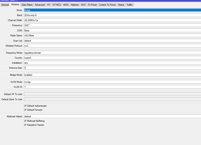

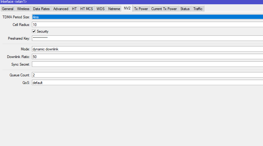

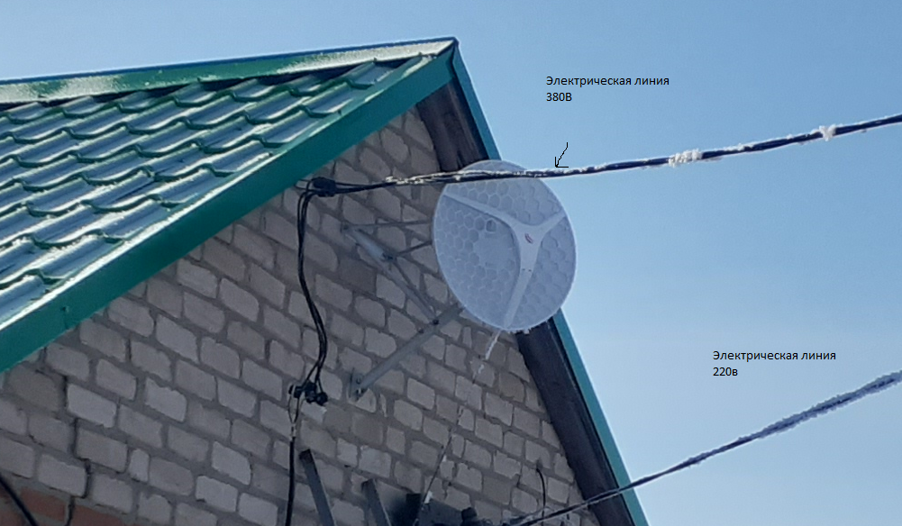

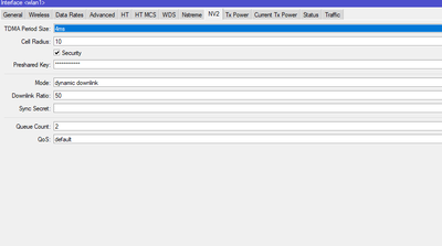

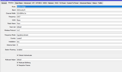

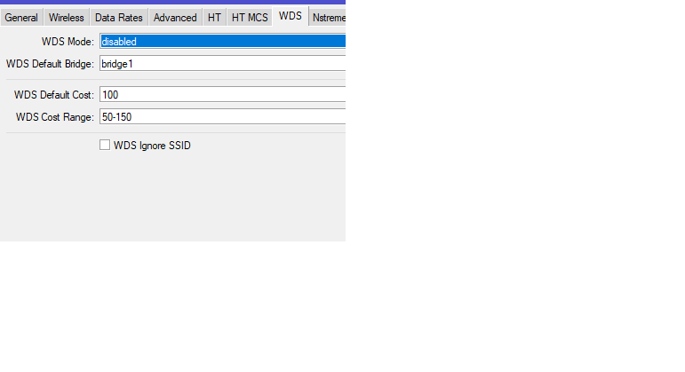

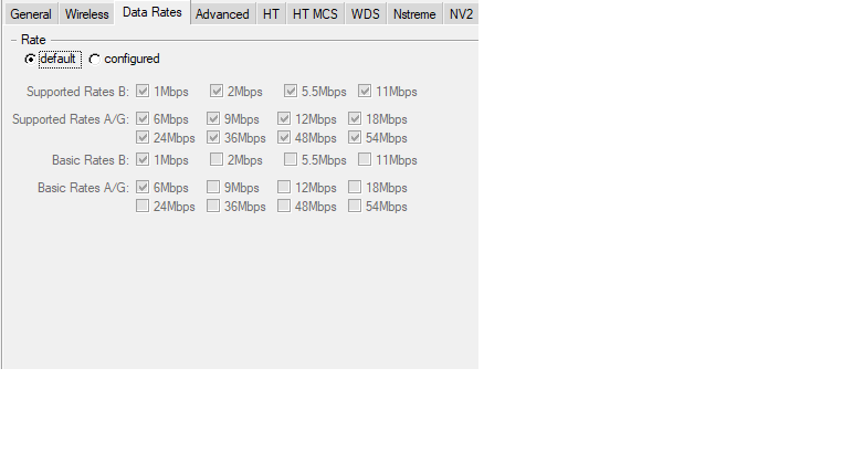

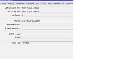

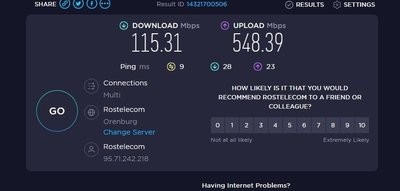

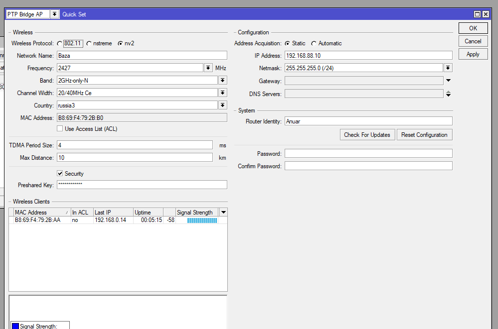

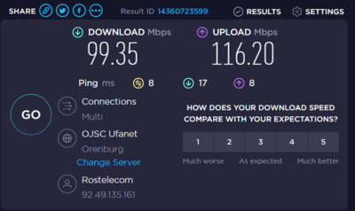

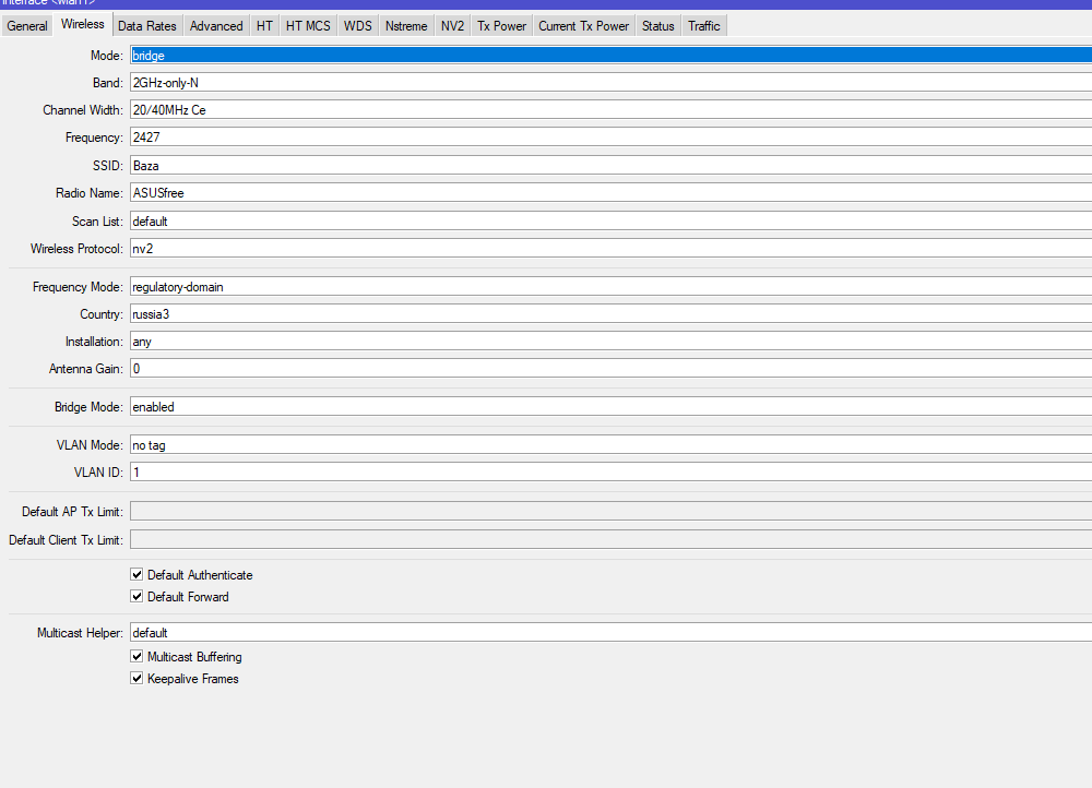

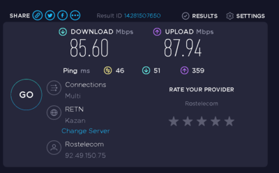

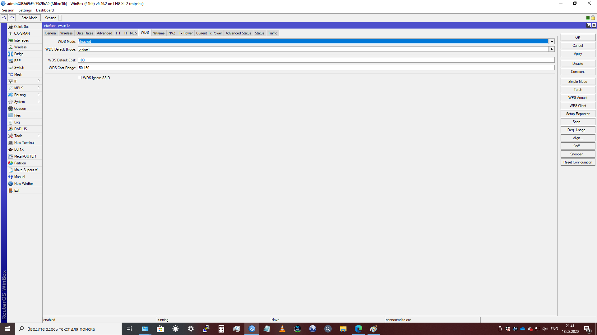

asama Posted February 23, 2020 Author Posted February 23, 2020 Сейчас на первом изображении на 802,11, потом n2, на третьем nstreme такие скорости и на последнем фото возможно причина. Хотя по всем параметрам все порядке, помогите пожалуйста Всех с праздником, с днем защитника отечества Вставить ник Quote
