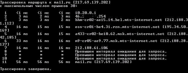

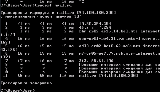

agent2011 Posted February 1, 2020 Author Posted February 1, 2020 (edited) 11 часов назад, Saab95 сказал: Ну можно посоветовать проверить где и как он ходит. Например посчитать ttl, сделать трейс - тут же второй узел по второму кругу должно показать. Если не показывает, возможно где-то по Л2 прокручивается. Возможно надо посмотреть каким образом беспроводные клиенты подключены, или чем их подключение отличается от остальных. Если там PPPoE туннели - посмотреть не попадают ли они на раздачу. Но самое правильное тут выделить всю беспроводку на отдельное устройство и там уже их терминировать, а после пускать в том же виде, что и трафик основных абонентов. Так отследить проще. Да, действительно, проблема касается только тех, кто подключен по PPPoE. У нас работает accel-ppp. и все же, как раз проверяя спидтестом даже на кабеля чувствуется снижение производительности по PPPoE, как раз таки в два раза. По статике все в порядке. как-то несколько месяцев назад я писал в теме accel-ppp о данной проблеме, но ответа так и не последовало. Теперь ясно, что проблема как-то связанна с туннелями или accel-ppp. Пните меня дальше пожалуйста :-) UPD: Прикрепляю скрин трацерта (PPPoE). Первый ip самого accel-ppp. Второй - ip шлюза вышестоящего на аплинк интерфейсе. Второй скрин уже без PPPoE, тоже самое, меняется только адрес шлюза нашего. Разница лишь в том, что eth1 интерфейс у нас имеет адрес 10.20.0.1 а accel-ppp создает для себя отдельный 10.30.254.254 Что касаемо маршрутизации, при тестировании спидтестом (до своей ноды) и в том и другом случае трафик не идет через аплинк интерфейс. Во всяком случае смотря в реальном режиме vnstat ом этого не видно. То есть трафик остается внутри своей сети. Edited February 2, 2020 by agent2011 Вставить ник Quote
Saab95 Posted February 2, 2020 Posted February 2, 2020 Надо сравнивать трейсы клиента прямого и клиента в туннеле. Выходит получается лишний хоп в трейсе. Значит под ограничение скорости попадает и трафик по этому хопу - видимо не верно настроен шейпер. Именно по этому я всегда советую ставить 2 или 3 микротика, допустим: 1. Делает НАТ и блокирует абонентов. 2. Режет скорость (шейпер). 3. Прием PPPoE клиентов. Соответственно схема подключения к 1 подключен 2, к 2 подключены каналы от абонентов. Так же к 2 подключен 3 и на него идут каналы с туннелями. Т.к. устройство 2 только ограничивает скорость трафика, никаких задвоений быть не может. Но если у вас устаканена схема, то, нужно посмотреть как работает шейпер. Можно ли для него сделать исключение трафика. И если можно, то надо неким опытным путем, обнаружить направление трафика с туннелей и исключить его из ограничений. Или, как вариант, установить отдельный микротик для терминации туннелей, его подключаете к своему роутеру и подаете с его стороны данные как от клиентов по кабелю. Мы при сотрудничеством с провайдерами, которые используют не микротик в центре, всегда так и делаем - ставим устройство, которое все радио терминирует и выдает в нужном виде для приема их устройствами, обычно это влан на абонента. Вставить ник Quote
