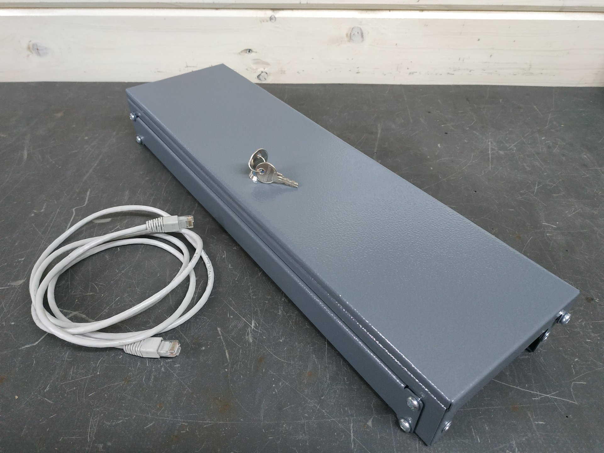

labi Posted January 31, 2020 Posted January 31, 2020 Вот такой шкафчик сегодня не утвердили: Вставить ник Quote

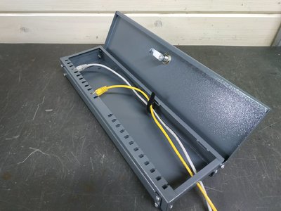

ALEX_SE Posted January 31, 2020 Posted January 31, 2020 А что это должно было быть? Пока мысль что вместо заглушки на длинной стороне ставится модульная патч-панель. Вставить ник Quote
Bachaa Posted February 1, 2020 Posted February 1, 2020 Очень годный шкаф, который почему то не утвердили. Вставить ник Quote

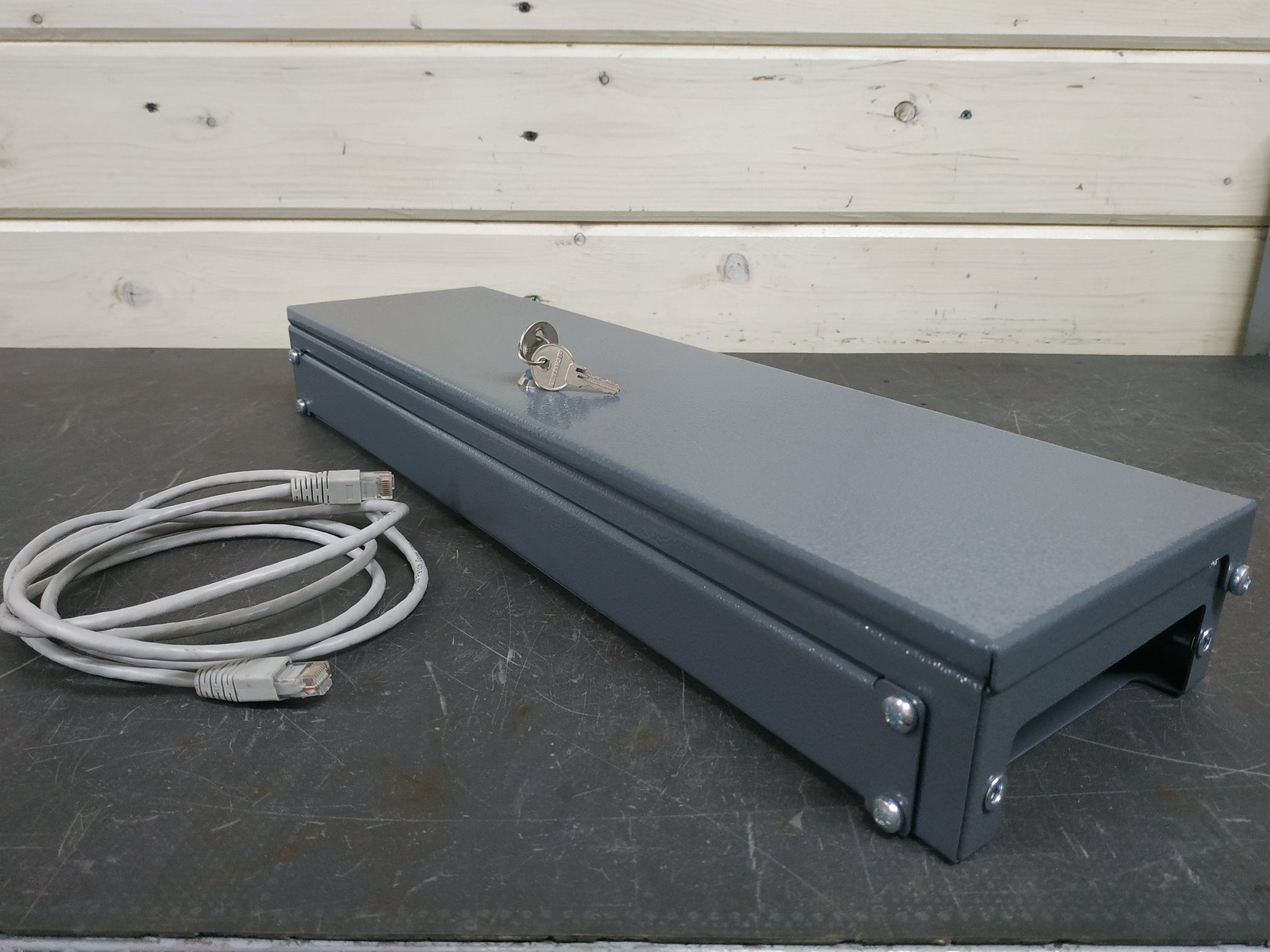

YuryD Posted February 1, 2020 Posted February 1, 2020 Ног нету, поэтому и не.. Там еще и крепежа в задней стенке нету, посему непригоден для недизайнерско-инженерного применения. А так - ну красив, не везде впишется конечно. Дизайнеру своему скажите что он молодец, но его вкусы пока в инженерную эргономику входят, а в управленческую не входят, пока. Да и цвет не тот :) Байка от меня, как-то служил я в СА связистом, на очень секретном зкп в бывшей германии, и тут явился слух о целом МО и с политотдельцем, чтобы учения стран ВД у нас провести. Так мы 3 раза стены перекрашивали, чтобы угадать в любимые цвета. Нихрена нам не было, учения прошли успешно, Огаркова лично встретил, отошел в сторону (в обьекте коридоры узкие). Воспоминаний - масса. Ну и про цвет. Строили мы давным-давно бску для одного из опсосов. Нормально всё было, за исключением мелочей, то чертежей одной стены в проекте вообще нету(забыли нарисовать), то отчего-то антенны не прикручивались в положенные места крепления(не то в комплекте положили). Абзацем стал этап неприёмки, а чего у нас не так ? Местный приёмщик помявшись, сказал, не могу братцы, всё вы сделали, только вот начальство меня не поймёт, у вас линолеум на полу некорпоративного цвета.... (в проекте цвет не определён, а получились цвета конкурентов). Быстро поменяли 15 квадратов на серый, и обьект был сдан и живёт по сей день. Вставить ник Quote
labi Posted February 1, 2020 Author Posted February 1, 2020 В 31.01.2020 в 18:57, ALEX_SE сказал: А что это должно было быть? Пока мысль что вместо заглушки на длинной стороне ставится модульная патч-панель. Около. Только не патчпанель, а коммутатор. Вставить ник Quote
YuryD Posted February 1, 2020 Posted February 1, 2020 Там в шкафу - весь ввод снизу. Отсюда и вопросы - электро и кобели снизу вводить? Не будут -шкаф придется с ногами и дырами делать. А это шкаф в госвластёвый кобинет-приёмную, с 2мями вводами, для дешевых-одноразовызх. Вставить ник Quote

labi Posted February 1, 2020 Author Posted February 1, 2020 3 часа назад, Bachaa сказал: Очень годный шкаф, который почему то не утвердили. Это шкаф делали под конкурс. Конкурс рассыпался. В линейку Real он не попал по той причине, что недостаточно доступен и лёгок. Real - это очень практичная продукция. Человек, покупая шкаф под этим брендом, должен быть уверен, что тут каждый элемент проработан на технологичность. И ты правильно заметил про раскрой. В Real_ах практически нет обрези. Они все хорошо ложатся на лист. Там каждый миллиметр важен. Но! Сейчас в работе стоит уличный шкаф для другой линейки - 702. Он будет сложнее, для него будут производится всякие аксессуары, типа кондиционеров и ЭПУ. Всё хорошее, что ты обнаружил, я постараюсь там использовать. Над плохим - буду думать. Шарнир мне самому жутко не нравится. 57 минут назад, YuryD сказал: Там в шкафу - весь ввод снизу. Отсюда и вопросы... По низу шкаф совместим с 21-м. То есть, его можно было-бы поставить на цоколь. Да, и в принципе, у меня один такой цоколь скоро освободится. 6 минут назад, alvisid сказал: Да, коммутатор встаёт на родные уши. Вставить ник Quote

labi Posted February 6, 2020 Author Posted February 6, 2020 Списали проект. Сейчас делаю версию с учётом пожеланий. Вставить ник Quote
Bachaa Posted February 6, 2020 Posted February 6, 2020 10 часов назад, labi сказал: Сейчас делаю версию с учётом пожеланий. Вот это хорошо! Вставить ник Quote
labi Posted February 7, 2020 Author Posted February 7, 2020 8 часов назад, Bachaa сказал: Вот это хорошо! Оно всегда так. Только надо понимать, что обязательно есть противоположные пожелания. Каждое удачное изделие - компромисс. Всё выравнивает общая линия, точнее - линейка продуктов. Тут в линейке появился 12U шкаф, дверка 9U для него слабовата, было выбрано другое решение - появилась возможность его использовать в младшей модели, раз были запросы. С металлом тоже поработаем. Думаю, договориться передать тебе образец, на выявление замечаний и пожеланий. Если тебе есть куда его потом применить. Да и, вообще, - присмотрись к всему ряду Real. ) Вставить ник Quote
