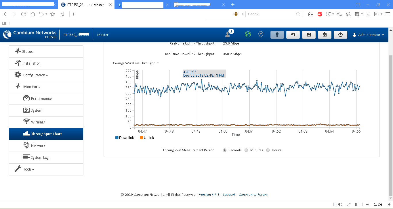

Вот недавно снят скрин с линка PTP550 в канале 1x80 MHz, дальность 6 км. Живой трафик в праймтайм  max DL 420 Mbps  + UL 40 Mbps.
39 минут назад, slv700 сказал:
Вот недавно снят скрин с линка PTP550 в канале 1x80 MHz, дальность 7 км. Живой трафик в праймтайм  max DL 420 Mbps  + UL 40 Mbps.

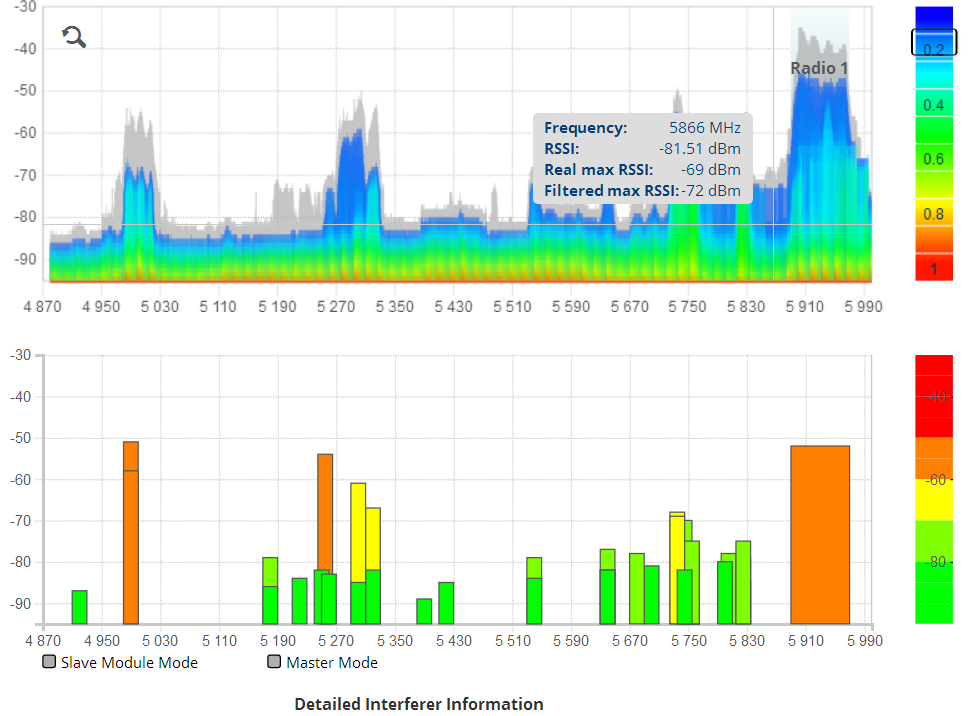

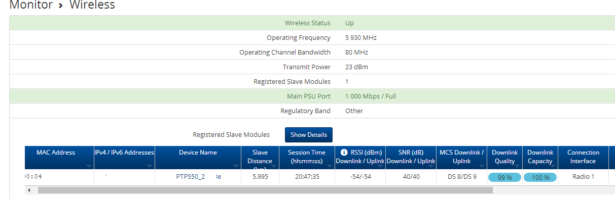

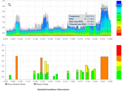

Какие используются антенны, что по сигналам и помехам?
Антенны диш 30 дБи. Сигналы -54dBm.

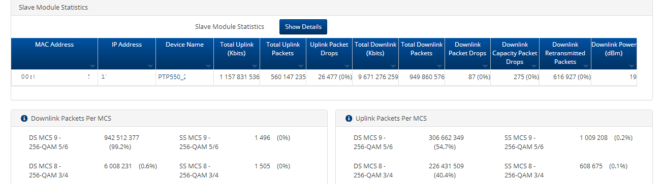

Ключевая  информация о соcтоянии линка  на Cambium представлена в Monitor->Performance-  рабочие модуляции, на которых передаются и принимаются  пакеты данных, % потерь  на MAС уровне  радио и % ретрансмиттов пакетов ( повторов передачи потерянных или искаженных пакетов)
Помехи в эфире есть, но сигнал достаточно высокий -54дБм и, главное, отношение сигналов к помехе достаточное , чтобы система  в DL работала на  256QAM 5/6 ( 99%) и UL  256QAM 5/6   ( 54,7%),  256QAM  3/4- ( 40.4%) всего  - UL 256 QAM ( 95%). Тем самым система   работает на максимальных модуляциях и обеспечивает  максимальную пропускную  способность - в 80 Мгц порядка 600Mbps.

Максимальная скорость чем тестировалась?

 На скрине график живого пользовательского трафика TCP/IP,   проходящего через радиоинтерфейс.
 Если на устройстве запустить встроенный тест ( это   тест на уровне   MAC ,   и он идентичен внешнему  UDP  тесту 1500 байт) , то  на графике будет видно  сколько проходит трафика через радиоинтерфейс  без учета ошибок.
Если   запустить внешний TCP тест  ( Iperf, MT BТ, OOKLA Speedtest, IxChariot) , то  на  графике будет видно  сколько проходит трафика через радиоинтерфейс  c  учетом ошибок.
Следует отметить, что при тестировании устройства  PTP550  пакетами TCP  каждый  канал 80 Мгц следует загружать минимум 8 потоками  TCP ( для теста  канала 40 МГц на  Сambium достаточно 5 TCP потоков).   Как известно   тест OOKLA - это   4-5 TCP потоков. Поэтому  при тестировании  двух каналов  PTP550 он будет показывать неадекватный результат.  Распределение потоков  этого теста  будет такое - 2 потока пойдет на один канал и 3 на другой. А этого мало, нужно минимум  по 5/8 потоков TCP на  каждый канал 40/80 MHz PTP550.
