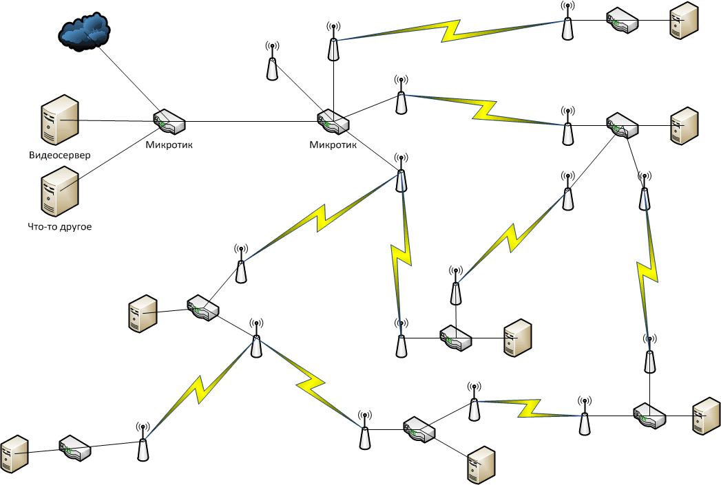

1 час назад, Alteron сказал:
Т.е. хочешь сказать, что на каждой железке делать свой SSID, а какие-то железки клиентами цеплять к двум другим?
Допустим схема во вложении.
Ставите в центре микротик, к нему канал интернета, видеосервер, другие серваки и т.п. От него на крышу или мачту тянете кабель, где устанавливаете второй микротик, к нему непосредственно подключаете точки доступа - точек сколько угодно. Разнести там что бы по частотам не мешали, мощность убавить. На первое время можно и Omnitik поставить, если скорости 1м.
У абонентской точки на прием ставите, например, DISC Lite5 - антенна сильная, мощность можно убавить. От него кабель к роутеру микротик. К нему подключает компы, видеокамеры и т.п. Это если точка тупиковая.
Если от этой точки надо подключить еще другую, которая центр не видит - ставите там еще одну БС в виде DISC например и направляете на нее. На дальней так же на прием диск, далее роутер и компы-камеры. Ясно дело к одной точке можно подключить несколько антенн БС и направить в другие места, или сделать каналы точка-точка между соседними адресами. Если сделаете несколько каналов в центр из соседних точек - получится резервирование на случай обрывов - связь на долго прерываться не будет.
Если надо что бы вообще обрывы были минимальны - то поверх OSPF включаете BFD, в этом случае можно настроить хоть на 1 секунду переключение при потери связи.
Настройка такой сети простая - если канал точка-точка то выделяете для этого порта сеть /29, первый адрес на роутере, второй на БС, третий на клиенте и четвертый на дальнем роутере.
Если к БС предполагается подключить несколько клиентов, то выделяется сеть /28.
В центре на каждую БС так же целесообразно выделять /28, вдруг потом клиенты будут переключаться туда-сюда.
Делать автоматическое переключение, типа везде одинаковый SSID не очень хорошая идея, могут быть ложные переключения, если клиент 2 БС с примерно одинаковыми сигналами будет ловить.
Но, если вам по каким то причинам надо делать автоматическое установление связи, если монтаж делают другие люди, например временно приехав на точку. Тогда схема такая:
Везде одинаковые SSID, на микротике на портах в сторону антенн настраиваете DHCP сервер с раздачей подсетей /28 или больше. На клиентских DHCP клиента, роутер при получении адреса установит связь по OSPF. А для управления роутером вешаете уникальный IP ему на пустой бридж. Остается вопрос лишь с адресацией антенн - так же раздавать по DHCP.
Для адресации компов, камер и т.п. - выделяете сети малого размера, вешаете на нужный порт абонентских микротиков и все. Надо изменить - поменяли, все другие роутеры обо всем узнали. Как-то так.
