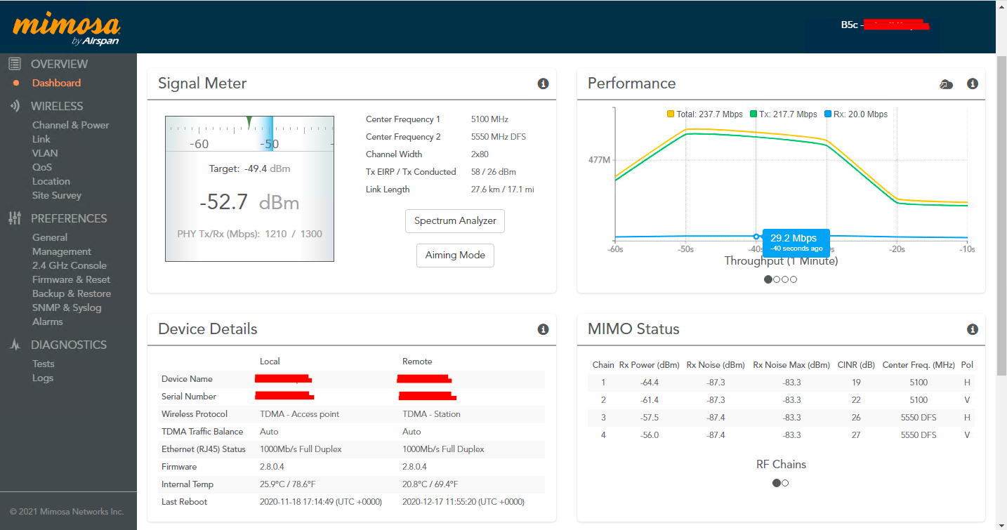

Использую на нескольких пролетах Mimosa B5C, максимальное расстояние порядка 30 км, использую только с конверторами ubnt fiber poe g2, питание подаю отдельным блоком питания (не родным), типа mean-well производителя 48 вольт (намного удобнее тем, что беру с функцией ups и без преобразования можно зарезервировать по питанию, правда 4 аккумулятора по 12 вольт приходится ставить, ну и в зависимости от необходимости от него можно ту же голову gpon/epon запитать по 48 вольтам), проблем с отвалами порта на сотку вообще ни разу не было, в общем в эксплуатации 3 радио моста на таких устройствах. Антенны использую только Jirous как минимум EX, как максимум Duplex. Гигабит на любом из пролетов без проблем прокачивают, на новых прошивках задержка стабильно в районе 1мс, на старых тоже стабильно, ну чуть больше джиттер, каналы нагружены процентов до 60 максимум (т.е. до 600 мегабит) при такой нагрузке джиттер стабильно 1, максимум 2 мс. Если делать тесты с нагрузкой не встроенным ПО, то задержки ближе к гигабиту увеличиваются естественно, но даже при 800 мегабитах достаточно стабильный пинг, конкретно после какой нагрузки увеличивается задержка точно не скажу - не обращал внимания, но на мой взгляд и опыт работы - хорошие устройства за свою цену и производительность. Выбирал между Cambium и Mimosa, конечно в Cambium в подобном устройстве по характеристикам есть оптический порт и это плюс, но по производительности мимоза как по мне - лучше.

@akita 1гиг на 30км ? это в полосе 160мгц ? Можно параметры такого транка ?

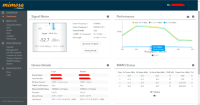

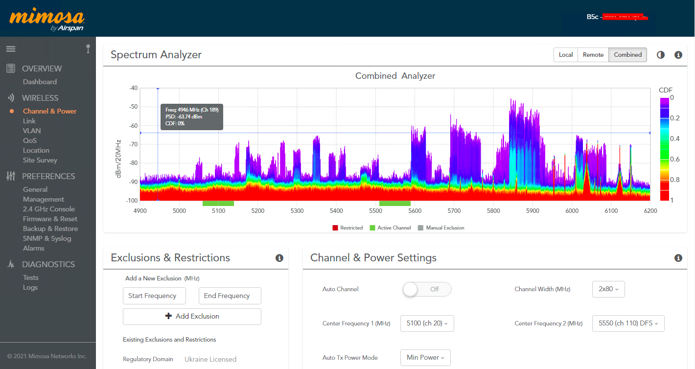

Да, два канала по 80 мгц. Сейчас модуляции немного хуже в одном канале, не очень точно выставили антенны на большом линке этом, очень сильный ветер был а линк нужно было срочно запускать, высоты подвесов 140 и 70 м, зеркала большие и как смогли на тот момент так и выставили, пока необходимости не было специально подниматься их юстировать более точно. Ну и плюс эфир значительно более стал зашумлен за время эксплуатации линка, и пришлось недавно канал сместить временно один, который не сильно входит в диапазон, эффективный для установленных антенн, мегабит на 100-150 меньше стала пропускная пока: что пока тоже не критично. Ну и усиление добавить пришлось передатчиков из-за этого, а вообще по 17dbm с двух сторон были настроены передатчики, сейчас авто на минимум с 32 джириусами. Место установки одного из передатчиков очень зашумленное, вышка телерадио в центре города и собирает много достаточно помех, дополнительно в корпус самой мимозы верезали еще на чпу жестянку, чтобы лучше экранировала часть там где пластиковый корпус только есть, а gps антенну над ней поставили, чтобы не мешала. Не знаю честно сказать дало это что-то или нет, но в общем линк свою задачу на отлично выполняет уже год. К обоим антеннам кстати идет оптика к ubnt fiber poe и отдельно параллельно идет электрический кабель наружный медный 2х2,5 квадрата монолитный снизу бп 48в 10А, на 200 метров просадок по вольтажу почти нет, как и рассчитывал примерно, все сверху упаковано в муфту куда оптика приходит и клеммы в этой же муфте под кабель эл-й стоят, что достаточно герметично получается, потому можно сразу запускать еще и в другие стороны такие же линки на будущее. Не пробовал правда еще как b5c работают в одной полосе с разными азимутами, но позже попробуем.
Интересно, такая "бурная жизнь"  выше 6000 МГц.
