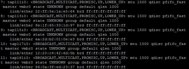

feeman Posted January 23, 2020 Posted January 23, 2020 (edited) Подскажите, как в Debian удалить tap интерфейсы. Пробовал: ip link set ip link set tap115i0 down ip link delete tap115i0 type bridge Интерфейсы удаляются временно, до первой перезагрузки. Edited January 23, 2020 by feeman Вставить ник Quote

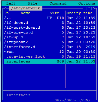

alibek Posted January 23, 2020 Posted January 23, 2020 Нужно просмотреть interfaces и подключаемые каталоги *.d. Где-то в них вероятно и создаются интерфейсы. Вставить ник Quote
feeman Posted January 23, 2020 Author Posted January 23, 2020 нету там я всё обшарил... Вставить ник Quote
ixi Posted January 23, 2020 Posted January 23, 2020 По названию похоже на интерфейсы proxmox, которые создаются автоматически на каждый интерфейс виртуалок. Там и ищите Вставить ник Quote
feeman Posted January 23, 2020 Author Posted January 23, 2020 10 минут назад, ixi сказал: proxmox так и есть. 12 минут назад, ixi сказал: автоматически на каждый интерфейс виртуалок Не было их ранее, но суть не в этов. 11 минут назад, ixi сказал: Там и ищите там это где Вставить ник Quote
ixi Posted January 24, 2020 Posted January 24, 2020 in the default Bridged mode each virtual NIC is backed on the host by a tap device, ( a software loopback device simulating an Ethernet NIC ). This tap device is added to a bridge, by default vmbr0 in Proxmox VE. In this mode, VMs have direct access to the Ethernet LAN on which the host is located. Вставить ник Quote
feeman Posted January 24, 2020 Author Posted January 24, 2020 в том то и дело что бридж это vmbr0, но не как не tap'ки Вставить ник Quote
rm_ Posted January 24, 2020 Posted January 24, 2020 24 minutes ago, feeman said: в том то и дело что бридж это vmbr0, но не как не tap'ки Это сетевые интерфейсы виртуалок таким образом присутствуют в бридже. Даже по названию можете видеть, tap115i0 - нулевой сетевой интерфейс VM с ID 115. Вставить ник Quote
