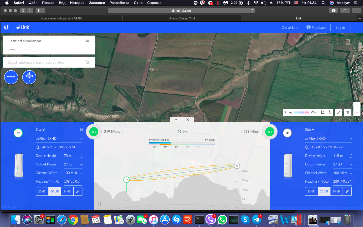

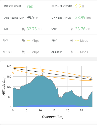

akita Posted January 22, 2020 Posted January 22, 2020 (edited) Доброго времени суток всем. Есть необходимость построить радио-мост в 5ггц на расстоянии 29 км. По профилю трассы зона Френеля частично перекрыта. На радио мосте планирую использовать в качестве cpe - mimosa b5c, антенна jirous 29 duplex precision. Высота подвеса с одной стороны 70м, на второй стороне 115 метров, выше никак не поднять, через 5 метров от планируемой высоты расположены уже FM антенны, есть вообще подозрения что будут проблемы с нормальной работой порта на cpe, да и с линком в общем с такими условиями. Вопрос. Какую лучше пробовать использовать поляризацию, склоняюсь к x-поляризации, думаю чуть улучшится с зоной френеля, возможно убнт калькулятор уже учитывает на рисунке у себя если выбрать airfiber x, что он скорее всего будет использоваться с антеннами с наклонной поляризацией 45 градусов, но не уверен. Возможно есть какие-то советы по юстировке антенн в данном случае, либо может есть советы по выбору оборудования другой фирмы. Необходимо получить гигабит на обратной стороне. 11ггц не могу использовать к сожалению, потому как не возможно получить у меня разрешение. Прилагаю скрины трассы, убнт, и мимозы расчеты Edited January 22, 2020 by akita Вставить ник Quote

slv700 Posted January 23, 2020 Posted January 23, 2020 А вот простейшие расчеты линка на Мимозе B5c показывают, что на антеннах 29 дБи будет в лучшем случае в LOS получен сигнал -62 dBm. Этого недостаточно чтобы полнять 256QAM 5/6 и получить максимальную скорость. А у ТС нет LOS и помехи видимо тоже есть. Так что не даст Мимоза с такими антеннами ни 1 гиг, даже 500М не даст. А Камбиум на дишах 32-34 дБи может дать. Надо смотреть LinkPlanner Вставить ник Quote
akita Posted January 23, 2020 Author Posted January 23, 2020 39 минут назад, slv700 сказал: А вот простейшие расчеты линка на Мимозе B5c показывают, что на антеннах 29 дБи будет в лучшем случае в LOS получен сигнал -62 dBm. Этого недостаточно чтобы полнять 256QAM 5/6 и получить максимальную скорость. А у ТС нет LOS и помехи видимо тоже есть. Так что не даст Мимоза с такими антеннами ни 1 гиг, даже 500М не даст. А Камбиум на дишах 32-34 дБи может дать. Надо смотреть LinkPlanner На сайте камбиум зарегистрировался 2 месяца назад, до сих пор access pending, их калькулятором даже не возможно воспользоваться, чтобы их спе посмотреть по расчетам Вставить ник Quote
