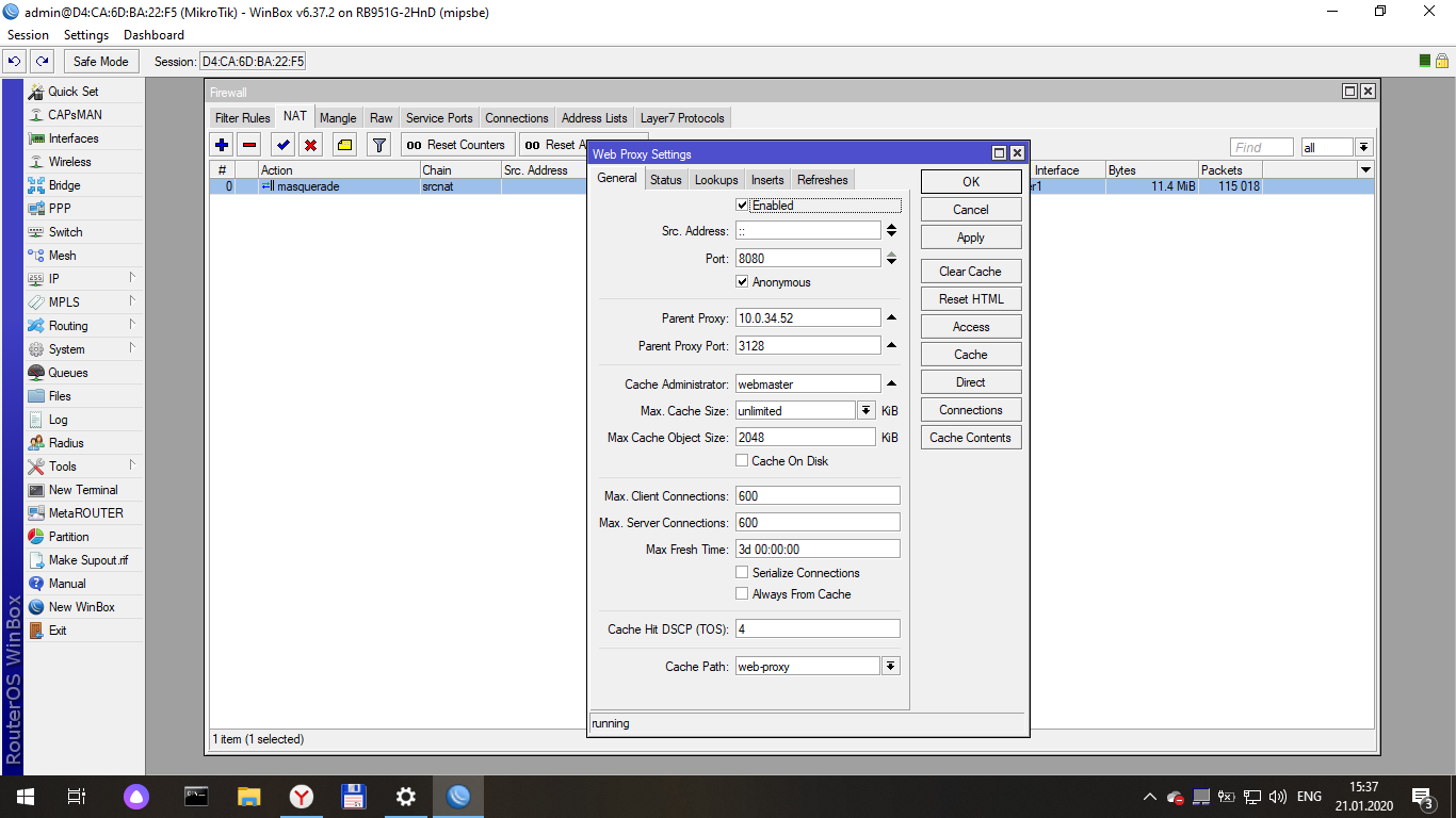

Есть прокси провайдера: 10.0.34.52:3128.
Подсеть выданная провайдером: 10.34.175.0/24
Маска: 255.255.255.0
Шлюз: 10.34.175.1
Днс - нету.
Без прокси сервера интернет не работает, приходится включать в ОС , чтобы появились странички. Как прописать этот прокси в микротике, чтобы не бегать от компьютера к компьютеру. Сделал так, все равно не работает.

То, что у вас на скрине - это прокси самого микротика, не надо его включать.
